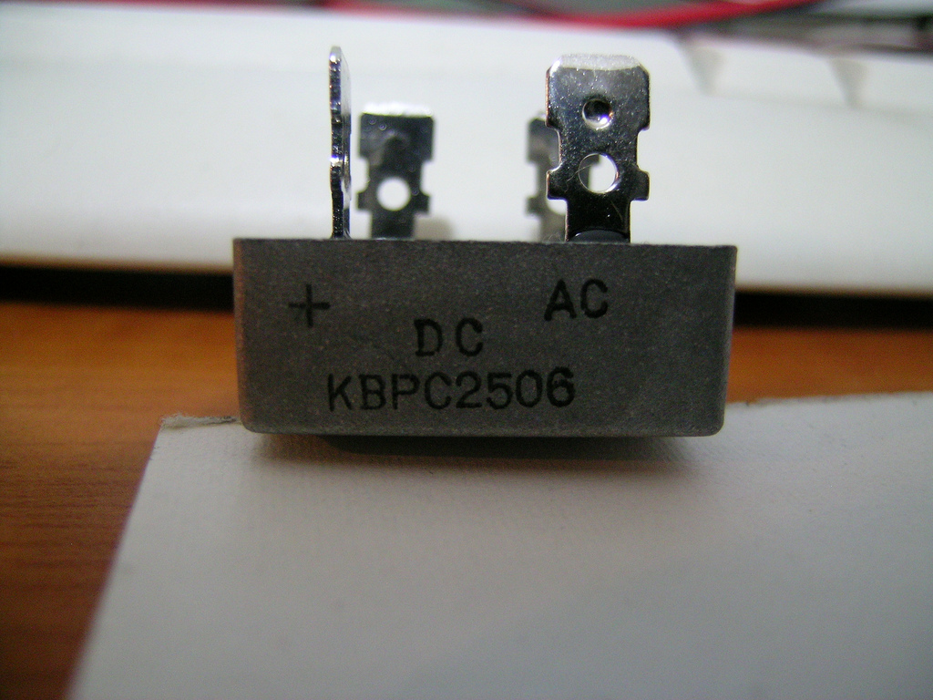

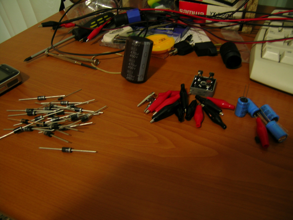

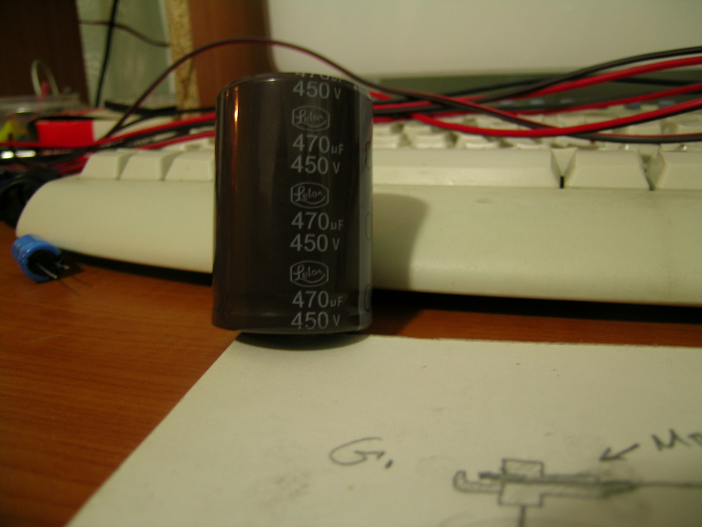

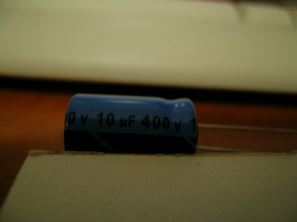

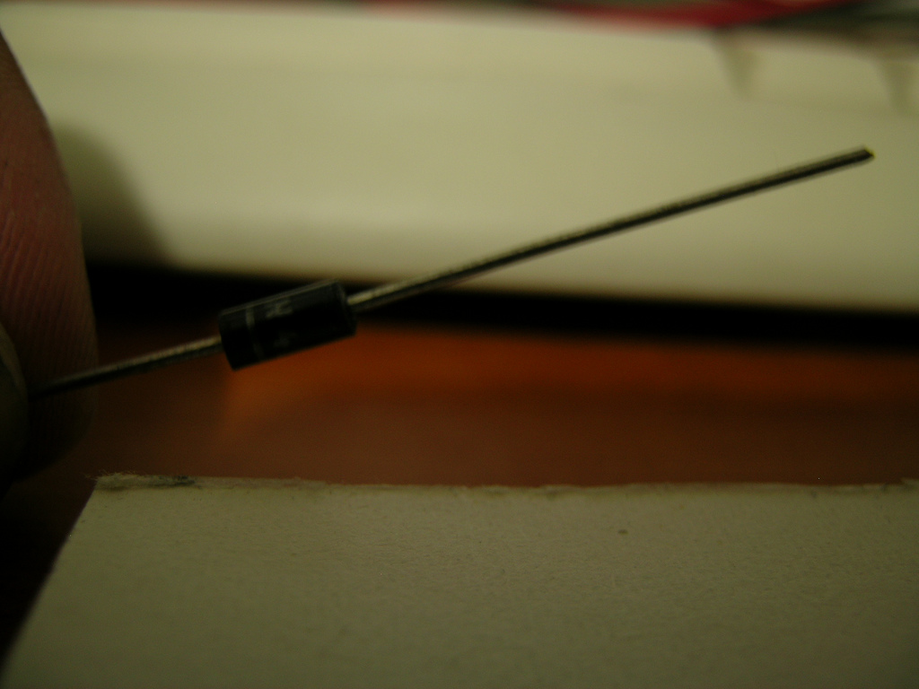

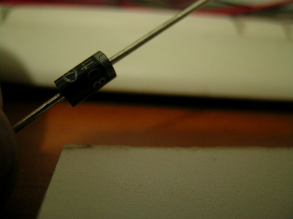

Παιδιά καλησπέρα, και μου λείψατε!!
Προ ολίγου παρέλαβα τα υλικά που μου έλειπάν και το Σάββατο το πρωί ανεβαίνω στο χωριό να ξεκινήσω το πρότζεκτ.:
80cc Water Engine with Plasma ignition
Λοιπόνννν.... πήρα τα υλικά και θέλω να μοιραστώ τη χαρά μου!!
1: πυκνωτής 470μF 450v
2: 1N5408 δίοδοι 3Α 1000V
3: πυκνωτές 10μF 400v
4: Γέφυρα KBPC 2506 25A 600V
5: Δίοδος 1Ν4003 για την ηλεκτρονική
Το τραντζίστορ, το μπουζί, τον πολλαπλασιαστή, το πηνίο της ηλεκτρονικής και την μηχανή θα τα φωτογραφίσω το σάββατο.
Τώρα φτιάχνω τα κροκοδειλάκια με καλώδια....
Κυριακή βραδάκι λοιπόν ραντεβού όλοι εδώ με νέα findings.
Αυτά....!!
