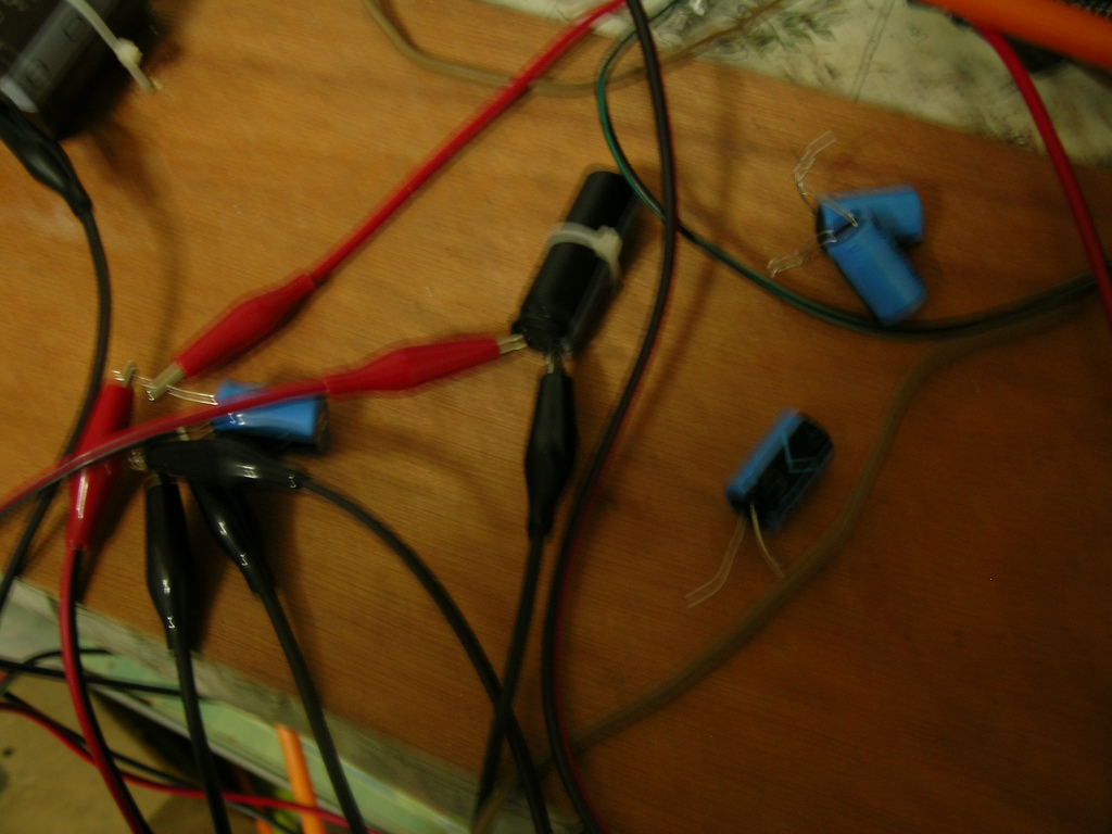

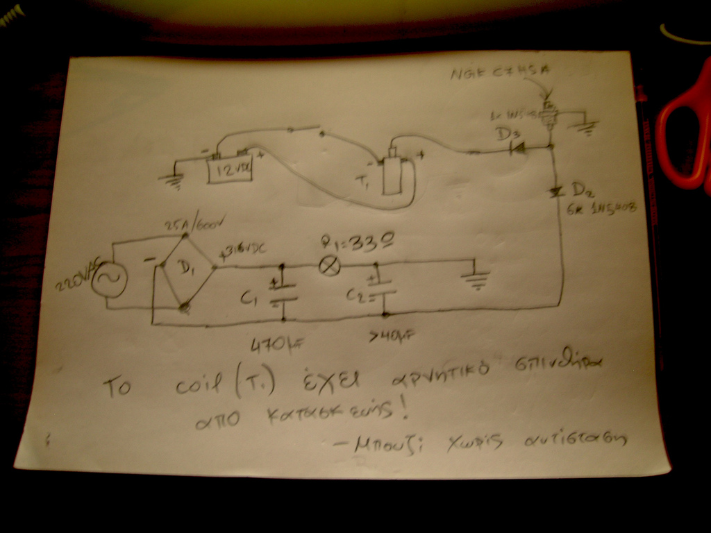

Δεν φταίει αυτό.... έχω πιο μεγάλο πυκνωτή, και παίζει σπουδαίο ρόλο η δίοδος μετά την υψηλή....
εσύ πέτυχες πιο σταθερό πλάσμα με μικρότερο πυκνωτή, γιατί σου έλειπε η δίοδος. Τα 316 DC έκλειναν κύκλωμα μέσα στο coil. Αυτό είναι το μόνο λάθος. Βάλε μια δίοδο στην υψηλή για να αποτρέψεις τα 316 βόλτ να μπούν μέσα στο coil.
Και μετά θα δείς την αναλογία "πλάσματος" με "Πυκνωτή μετά τη λάμπα" (C2)

Ο ¨μαυρος" 100μ πυκνωτης εαν ζεστάθηκε λίγο, πάει να πει ότι δούλεψε σε μεγαλύτερη τάση (έστω και στιγμιαία) από ότι προβλέπει η αντοχή του.

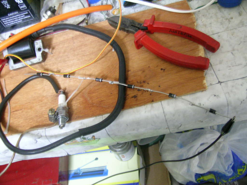

Αυτό που μου έκανε εντύπωση είναι η φορά της διόδου (για την προστασία του κοιλ)
αν ειδα καλά έχει φορά προς το κοιλ ( η γραμμή της διοδου είναι πιο "κοντά" στο κοιλ)
Δουλεύει χωρις να αποτρέψει το ρευμα της υψηλής;

Ζήση μου κατ αρχην σε ευχαριστούμε για τις πολύτιμες συμβουλές σου και για τον κόπο που έκανες για να μας τα δειξεις αυτά.
Και πάλι συγχαρητήρια...
Ευχαριστώ Δαμιανέ!!
Ο πυκνωτής θα δούλεψε στο όριο, αφού έδειξέ ότι έκανε δουλειά, άρα δεν λειτούργησε σαν αγωγός....
Οι πυκνωτές ξέρω ότι όταν δουλέψουν σε μεγαλύτερη τάση απ' αυτή που προβλέπεται, κάνουν σπινθήρα στο εσωτερικό, και λειτουργούν ώς αγωγοί....
Καλά δε λέω??

Δοκίμασε να βάλεις μια δίοδο, εκεί που την πρόσθεσα κι εγώ μετά την υψηλή, και πές μου. Θέλω να δω αν ισχύει αυτό που σου είπα ότι συμβαίνει παραπάνω....

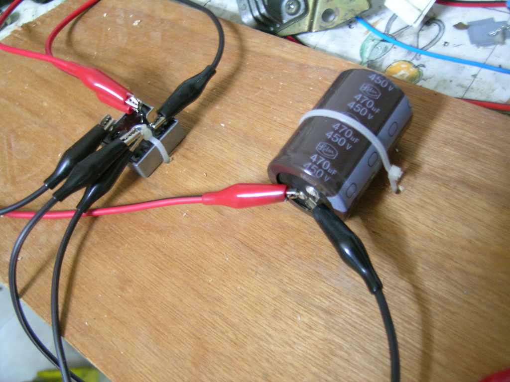

Οι πυκνωτές έχουν πάντα ένα ακόμη όριο ασφαλειας ως προς την μέγιστη τάση εφαρμογής... από 1-5% αλλά για λίγη ώρα...
Εαν το παρακάνουμε με την τιμή της εφαρμοζόμενης τάσης στα άκρα του πυκνωτή , τότε η ένταση του ηλεκτρικου πεδίου μέσα στον πυκνωτή είναι τέτοια ωστε προκαλεί "διάτρηση" του μονωτικού και διηλεκτρικού υλικού , το οποίο παραμβάλλεται αναμεσα στις πλάκες του πυκνωτή, και ο πυκνωτής καταστρέφεται...
Απορέπουμε τα 316 βόλτ. Όχι την υψηλή.
Το coil το έχω βάλει ανάποδα με το σύν στη γείωση, και έτσι βγάζει αρνητικό σπινθήρα.
Χωρίς τη δίοδο το ρεύμα πάει να περάσει με τη θετική φορά.(ανάποδη απο την τωρινή υψηλή) Με τη δίοδο, αφήνουμε να περάσουν μόνο τα αρνητηκά ρεύματα (coil) και όχι τα 316βόλτ (μπρίζα)....
Ναι κάτι τέτοιο....:606:
Το ρεύμα του Coil και της μπρίζας έχουν τη ίδια φορά,
Όμως με το σύν της μπρίζας στη γή του coil, και το πλήν της μπρίζας στην άλλη άκρη του coil (καλώδιο υψηλής) έχουμε βραχυκύκλωμα της μπρίζας μέσα στο coil.
Με τη δίοδο που πρόσθεσα, αποτρέπουμε το βραχυκύκλωμα.

Ζηση μου,
θα μπορουσες σε παρακαλώ να δειξεις το (το όλο σχέδιό σου) σχέδιο με τη διοδο "προστασιας" σε ένα χαρτί;

Ζηση, μετά πές μου και κάτι άλλο...
δοκίμασες να το δώσεις το - (πλην) των 315βολτ στο - (πλην) του μπουζιού;
(παράλληλο δηλαδη)
(παράλληλο δηλαδη)
Όχι Δαμιανέ μου.... δεν το δοκίμασα....
Όπως έλεγε το κύκλωμά σου το έκανα, και μετά σκέφτηκα να βάλω τη δίοδο, ανάλογα με τον σπινθήρα του coil.
Δές λίγο και πές μου τι φορά έχει ο σπινθήρας στο coil σου. Έλεγξέ το με διόδους.
