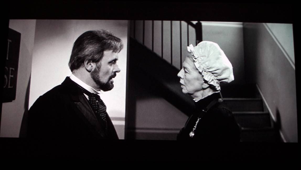

να ρωτησω κατι?εχω εναν παροπλισμενο LCD ο οποιος εχει να παιξει καπου δεκα χρονια,ηταν μεσα σε θηκη ολο αυτο τον καιρο και τον εβγαλα προσφατα να τον δοκιμασω και παιζει μια χαρα εχει 450 ωρες στη λαμπα,ειδα ομως οτι εχει μια ελαφρη μωβ σκια στη κατω δεξια γωνια.Μπορει ναναι απο σκονη αυτο?φαινεται μονο στη μαυροασπρη εικονα και πολυ σπανια σε εγχρωμη,90% του χρονου δεν φαινεται και ουτε φαινεται οταν βαζω το ντεσκτοπ.

Δύσκολο έως αδύνατον το βλέπω Δημήτρη μου, μία μοβ σκιά να προέρχεται από σκόνη στα πάνελ του προβολέα. Οι κόκκοι σκόνης στους LCD προβολείς δημιουργούν στρογγυλά σημάδια στο μέγεθος του πορτοκαλιού περίπου, σε χρώμα ανοιχτό γκρίζο και φαίνονται εύκολα συνήθως όταν προβάλλεις το πατερνάκι του μαύρου full field... :121:
43.574
78.753
Θα διαφωνήσω Παναγιώτη. Στους LCD που είχα παλιότερα, οι λεκέδες ήταν πάντα μωβ.
Μήπως γιατί προτιμά συγκεκριμένα σημεία?
Και όταν τους κουνούσα, πήγαινε αλλού το μωβάκι. :105:
Και τα φίλτρα τα καθάριζα 2 φορές το μήνα... :121:
Δεν διαφωνώ Δημήτρη μου, απλά δεν έχω δει ποτέ εγώ να σχηματίζονται μοβ σημάδια σε LCD προβολείς από σκόνη στα πάνελ. Στον Sanyo Z2 που είχα εγώ, οι κόκκοι από σκόνη ήταν όπως ακριβώς τους περιέγραψα. Και σε Sanyo Z4 που επίσης έχω δει, η σκόνη στα πάνελ ήταν ακριβώς η ίδια, στρογγυλοί κύκλοι στο μέγεθος του πορτοκαλιού σε ανοιχτό γκρι χρώμα.
Μπορεί και να εξαρτάται από το που ακριβώς κάθεται η σκόνη κάθε φορά, δηλαδή στα LCD πάνελ ή σε ενδιάμεσα πρίσματα κτλ.
Οπότε Δημήτρη, κάνεις καθαρισμό και βγάζεις συμπέρασμα...:126:

Και τι στεναχωριεσε ρε Δημητρη....
Μαλλον θελει καθαρισμα..και 99% δεν εχει να κανει με την σκονη ......
Καποιο πολοτικο φιλτρο εχει μαυριση απο θερμοκρασιες και δεν περναει φως σωστα.
Η σκονη δεν κανει τετοιο προβλημα παρα μονο στιγματα..
...απο μεγεθος φακης εως καρπουζι..
κοιτα και ενα DLP για να σε ηρεμησω...
Αριστερα μωβ...δεξα τιρκουαζ...:116:

ευχαριστω παιδες για τις απαντησεις.Βρηκα στο μεταξυ ενα αρθρακι ενος τυπου που ειχε ακριβως το ιδιο προβλημα και ειναι οντως σκονη στα πολωτικα.
http://www.avsforum.com/avs-vb/archive/index.php/t-572889.html
ο τυπακος το ανοιξε,το καθαρισε και εγινε αστερι.Αρα τουλαχιστον ξερω ποιο ειναι το προβλημα.Τωρα να το καθαρισω ειναι αλλη ιστορια.:116:
