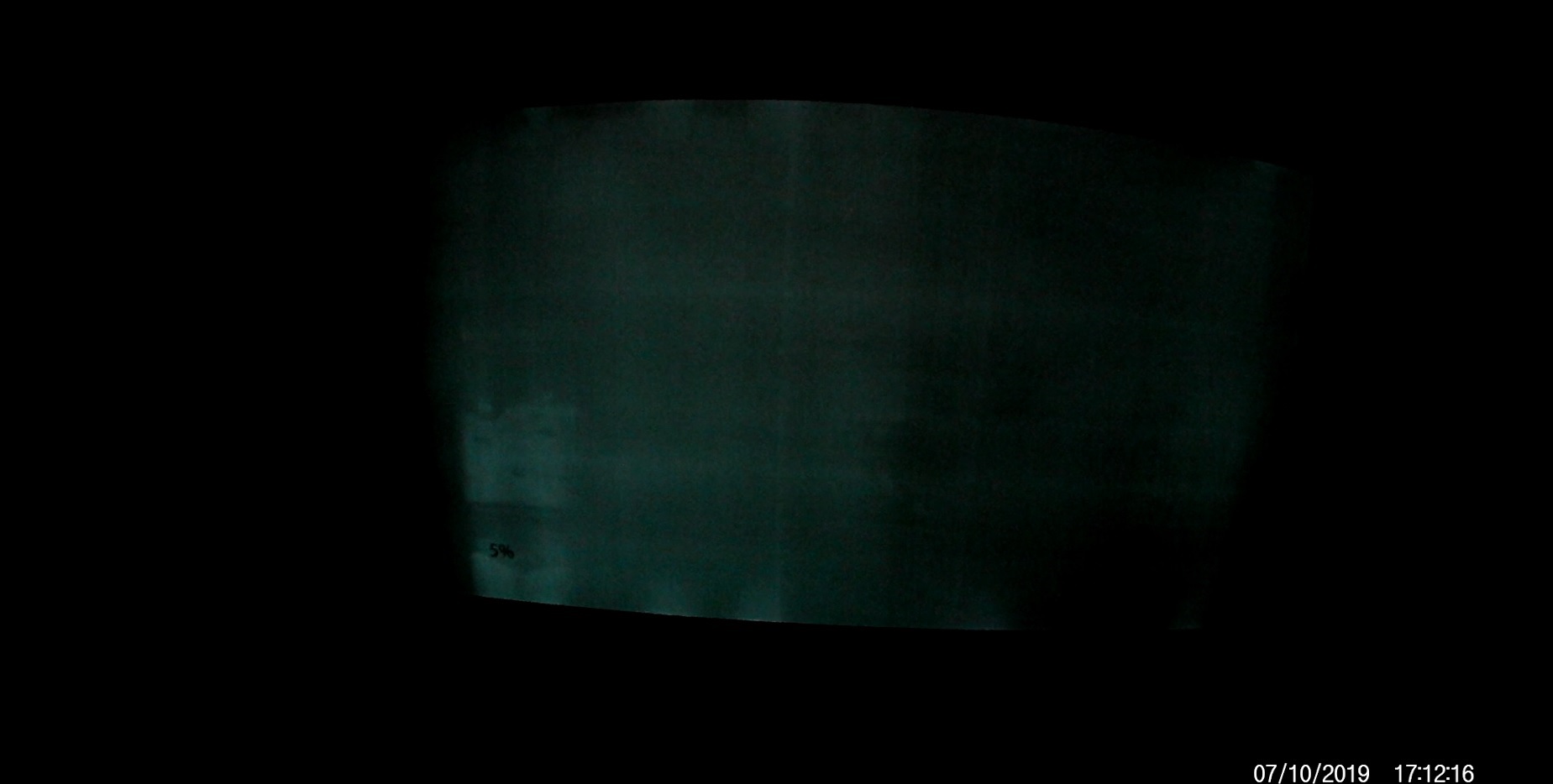

Ανοιξα το νημα περισσοτερο για να σας πληροφορησω για το πως επισκευασε την τηλεοραση μου το εξουσιοδοτημενο service της LG και να κρινετε μονοι σας

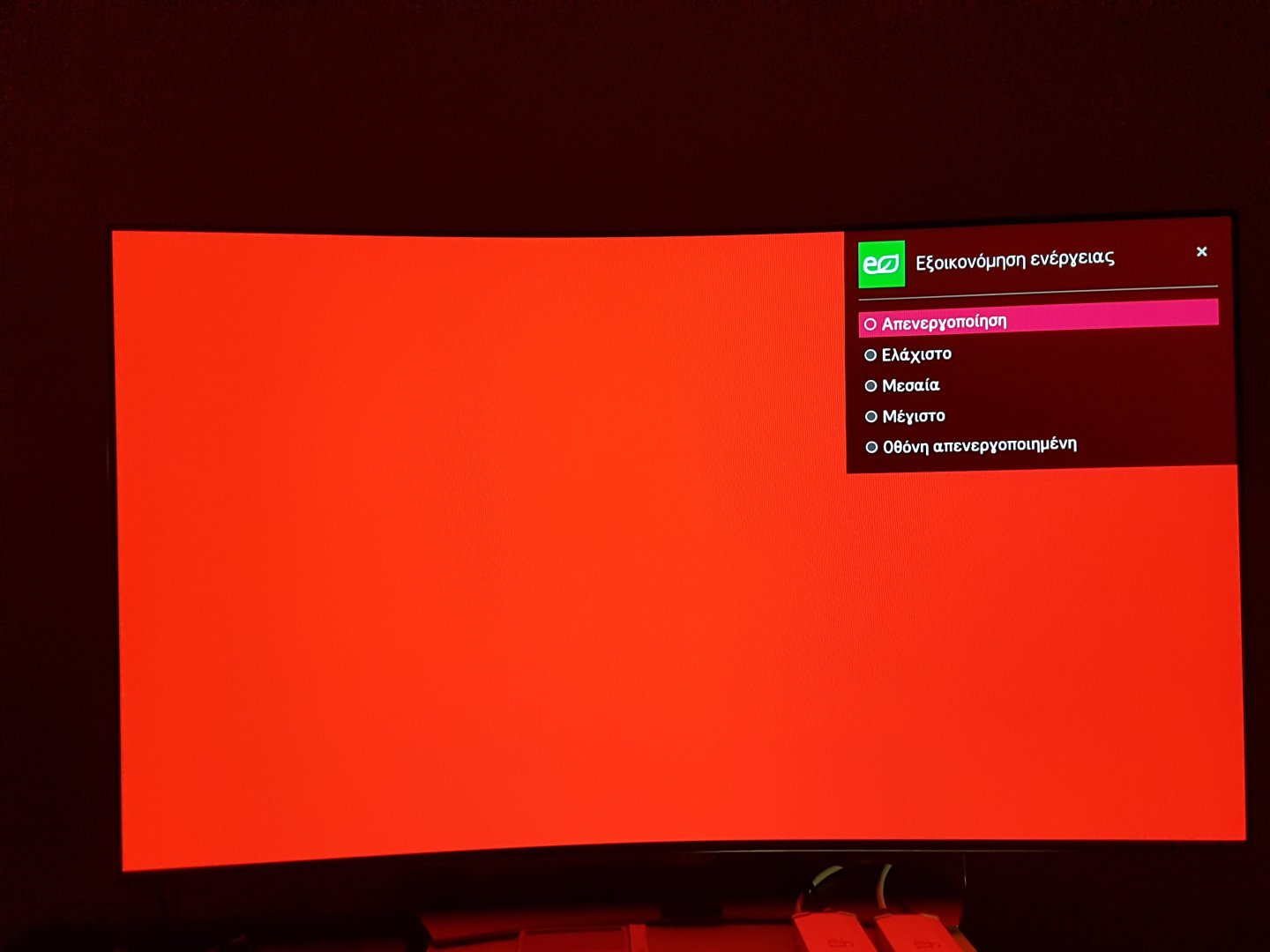

μπορεις να μου πεις με ποιον τροπο εχεις τσεκαρει οτι δεν εχεις burn in ?
δοκιμασε να βαλεις μια κοκκινη καρτελα

Παντα προσεχω ειδκα αφου η τηλεοραση ειναι ρυθμισμενη ποτε δεν βγαζει ματια το back light ειναι στο 50 με 55 % κατα την διαδιακασια του καλιμπραρισματος τρεχει καρτελα σε μεγεθος 18 % μαλλον απο το magenta την πατησα .....
Μια διαδικασια που την εχω κανει αρκετες φορες και δεν υπηρξε ποτε προβλημα αφου το calman με το οποιο ρυθμιζω και 20 δευτερα ριχνει μια λευκη οθονη .
Τωρα πως εγινε ? ενας θεος το ξερει

Δεν ειναι η πρωτη που αλλαζουν πανελ με burn in στην γειτονια μου εχουμε αλλες τρεις περιπτωσεις και εδω στο site αρκετες ειναι λαθος η εντυπωση που εχεις . Στους ορους της εγγυησης (τους εχω διαβασει πολυ καλα δεν υπαρχει εξαιρεση ) Ουτε στην b6 που ειχα περυσι υπηρχε εξαιρεση .....
Αν το "αποτύπωμα" που έχεις, μοιάζει σαν να έχει γίνει από το παράθυρο της ματζέντα, τότε δεν έχεις burn-in. Κάποιες παρτίδες πάνελ του 2017 είχαν εμφανίσει μία κατασκευαστική αστοχία, εξαιτίας της οποίας το σύστημα compensation cycle δεν δούλευε σωστά. Το αποτέλεσμα ήταν, όχι μόνο να είναι πιο εύκολο να πάθουν burn-in αυτά τα πάνελ, αλλά απομνημόνευαν και το παράθυρο με το οποίο γίνεται η ρύθμιση στο εργοστάσιο και έπειτα από κάποιους κύκλους cc το εμφάνιζαν εν είδει burn-in. Στο εξωτερικό, αν το πάνελ δεν έχει πάθει burn-in, απλά επαναρυθμίζονται τα correction tables του συστήματος cc και το ορθογώνιο παράθυρο εξαφανίζεται. Στην Ελλάδα, και για κάποιους άλλους ομοιοπαθείς με σένα που έτυχε να διαβάσω, το service προέβη σε αντικατάσταση πάνελ.
Το όλο θέμα βγήκε στην επιφάνεια κατά το δεύτερο burn-in test του rtings:
New uniformity photos have been updated. Uniformity issues are clearly visible on the 200 nits CNN TV in red and magenta slides (but not in normal content). This is unusual, as we would expect the maximum brightness CNN TV to show uniformity issues before the 200 nits CNN TV. The 18% 25% window we used in January to measure the color gamut is also becoming more visible on this TV (and the FIFA 18 TV) as the weeks progress, even though we haven't displayed that 18% 25% test pattern since January. We have contacted LG to understand why this is happening and will update this article as we obtain more information.
We contacted LG regarding the strange results in week 4. LG engineers visited our lab a few days ago and were able to confirm the 25% window on the Live CNN and FIFA 18 TVs are a result of a factory issue (see our video here). OLED TVs are produced in a hot process, and after cooling a 25% window is shown on each panel. Some TVs which haven't cooled completely can produce invalid results for the lookup table used by the 'Pixel Refresh' function, causing this 25% window to become visible. Only some 55" OLED TVs were affected during part of 2017.
As this is not an issue with the panel itself, it is possible to apply a fix to the lookup table. LG will apply this fix to anyone who presents this issue to their support, for free, even after the warranty period has long expired. They have fixed our two affected TVs (see the uniformity photos below). Note that this doesn't fix other uniformity issues as the result of static content, only the 25% window caused by a factory defect. LG has also confirmed that there is variation between panels, which is why some OLED appear more prone to developing uniformity issues (as in the case with our Live CNN (200 nits) vs Live CNN (Max).)
Ειναι παρα πολυ πιθανο να ισχυει αυτο που αναφερεις καθως ειμαι πολυ προσεχτικός με το θεμα burn in και το calman με το οποιο μετραω τρεχει καθε 15 '' μια λευκη οθονη αλλωστε δεν ηταν η πρωτη φορα που εκανα μετρησεις στην τηλεοραση
