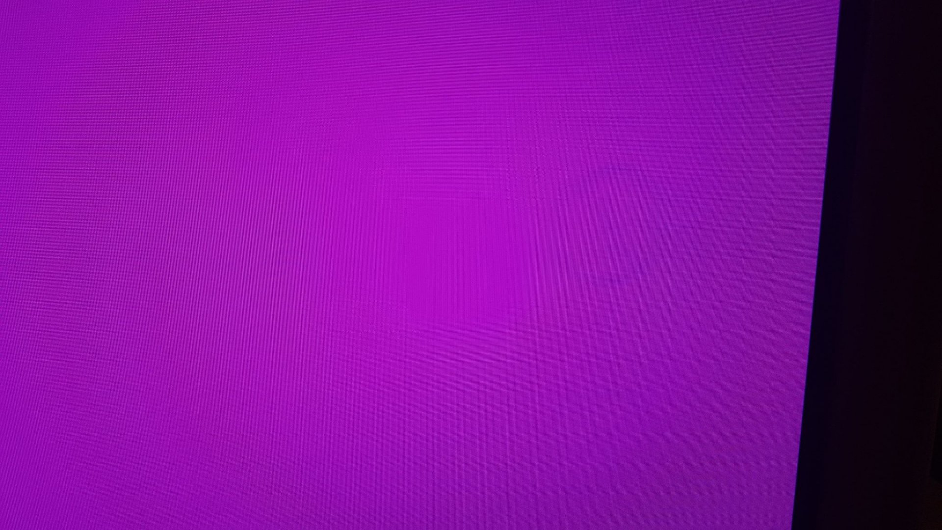

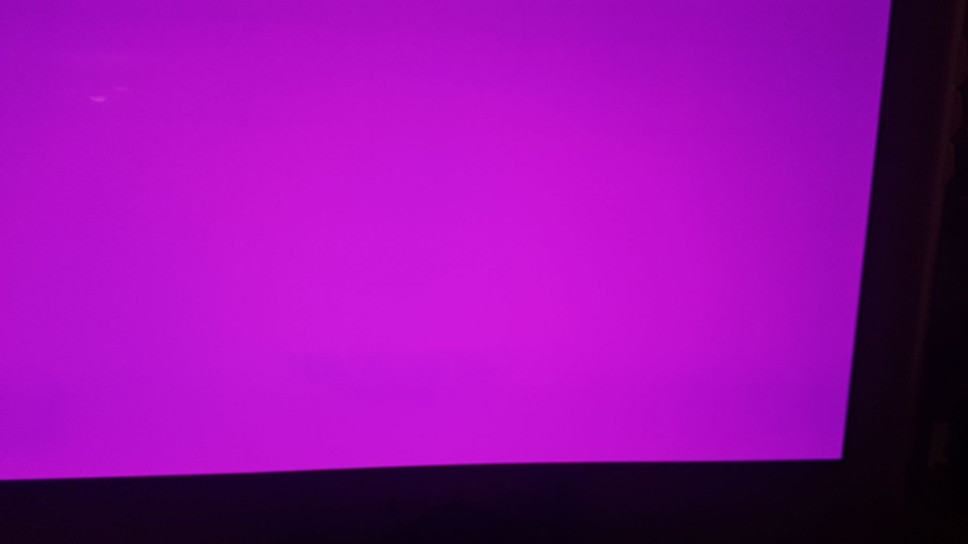

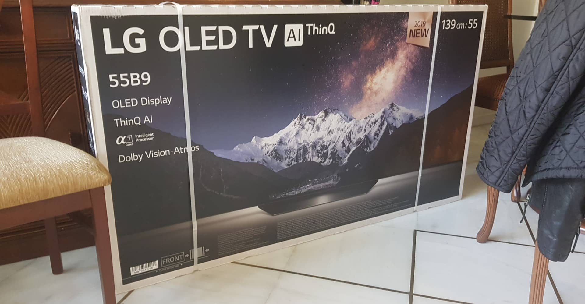

Με αφορμή αυτό το θέμα, μπήκα κι εγώ στην διαδικασία ελέγχου της δικής μου τηλεόρασης. Η τηλεόρασή μου αγοράστηκε τον Ιανουάριο του 2018 και ήταν η LG OLED55B7V, ίδιο μοντέλο με του @svellinis
Πράγματι, σε προβολή καρτέλας magenda παρουσιάστηκε burn-in στην δεξιά πλευρά της οθόνης, πoυ αντιστοιχούσε στο κόκκινο σήμα του mute της LG.
Παρουσιάστηκε επίσης ένα burn-in μεγάλης επιφάνειας στο κάτω κεντρικό μέρος της οθόνης, άγνωστο από πού προκλήθηκε.
Μετά από αυτό επικοινώνησα με την LG και 2 ημέρες μετά, στις 20/11/2019, η τηλεόραση παρελήφθη από το service Μανωλόπουλου. Η πρώτη ενημέρωση που είχα κατά την παραλαβή, ήταν ότι ή θα γινόταν αντικατάσταση του πάνελ, ή αντικατάσταση της τηλεόρασης με καινούρια.
Προχθές, 27/11/2019, επικοινώνησαν μαζί μου από την LG, για να με ενημερώσουν ότι δεν βρέθηκε πάνελ ώστε να αντικατασταθεί, οπότε και θα γινόταν αντικατάσταση της τηλεόρασης με καινούρια.
Πράγματι, σήμερα το πρωί μου παραδόθηκε από το service Μανωλόπουλου μια καινούρια σφραγισμένη LG OLED55B9, μοντέλο του 2019, για το οποίο μάλιστα ισχύει και νέα διετής εγγύηση!
Από μένα λοιπόν respect στην LG! :hi:
