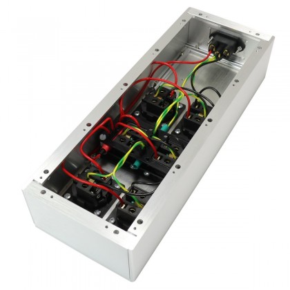

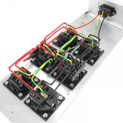

Καλώς ή κακώς πήρα την απόφαση να κατασκευάσω ένα "ποιοτικό" πολυμπριζο. Και ψάχνοντας έπεσα πάνω σε Αυτό:
Φουλ αλουμινένιο, ποιοτική καλωδίωση, όλες οι πρίζες παίρνουν παροχή από τον ίδιο "distributor".
Σαν λογική σωστή. Εκτός από έτοιμο-φτιαγμένο έδιναν και την επιλογή να παραγγείλεις ξεχωριστά τα υλικά και να κάνεις εσύ τη συναρμολόγηση το οποιο και προτιμησα για δυο λογους.
Πρώτον δεν μου χρειάζονταν 6 ποιοτικές πρίζες αλλά 2 (ρίχνοντας το κόστος αισθητά)
Δεύτερον γιατί είχα τη δυνατότητα και επελεξα το καλώδιο να μην καταλήγει σε iec υποδοχή αλλά καρφί στον "distributor" αποφεύγοντας έτσι μια ακόμη σύνδεση.
Μέχρι εδώ καλά και έγινε η παραγγελία των υλικών.
[DOUBLEPOST=1512509167][/DOUBLEPOST]Στη συνεχεια και οταν ήρθε το κιτ, συνειδητοποίησα ότι το πλαστικό που φαίνεται να πλαισιώνει τις δυο μεσαιες πριζες και πάνω στο οποίο μπαίνει (μάλλον με κολληση και με θερμοσυστελλομενο) το distributor δεν συμπεριλαμβάνονταν στο πακέτο και δεν πωλούνταν ξεχωριστά όπως ενημερώθηκα και με email. Προέκυψε λοιπόν το πρόβλημα του -που- και -πως- θα τοποθετήσω το distributor:
ώστε να μη γίνω ο πρώτος που θα πάει ή θα κάψει τα μηχανήματά του από πολυμπριζο.
[DOUBLEPOST=1512509400][/DOUBLEPOST]Σε ερωτήσεις στον καυκα με συμβουλευσαν
Α.ή Να ανακαλέσω την κατασκευή
Β.ή Να ντυσω όλο το εσωτερικό του πολυμπριζου με μονωτικη ταινία.
Ενώ δεν είχαν ιδέα για το πώς και που θα τοποθετήσω το distributor ώστε να υπάρχει η σχετική ασφάλεια.
Καμία ιδέα από αυτούς που γνωριζουν;

Ρώτησες στον Καυκά... τώρα σώθηκες! Τι π@π@ριές είναι αυτές που σου είπαν, πως δε σου πρότειναν να το πλαστικοποιήσεις μέσα σαν βάρκα! Λοιπόν οι περισσότεροι πίνακες διανομής έχουν κάτι πλαστικά ποδαράκια που στηρίζονται οι μπάρες γείωσης και ουδετέρου. Αυτά θα σε βοηθούσαν αρκετά. Μετά ίσως κάποιο στήριγμα από PVC ή κάποιο ηλεκτρολογικό κυπαρισσάκι (έχει ο Καυκάς...) που έχει την απαραίτητη μόνωση και στήριξη. Και πολλές άλλες ιδέες. Πάντως μην το τοποθετήσεις πρόχειρα με κίνδυνο να ακουμπήσει στο σασί γιατί θα δεις Πασχαλινά πυροτεχνήματα στο σαλόνι σου 5 μήνες πριν το Πάσχα!.

Εννοείται πως δεν θα κάνω κάτι πρόχειρο και πως θα γειωσω και το σασί. Δεν παίζουν με αυτα...
Έχουμε καμία φωτο για να δείχνω τι ζητάω για να μη με κοιτάνε σαν μελλοθανατο;
Ή πως είναι το ηχοσυστημα μου και αποφασίζω να ρισκάρω τη ζωή μου ;:laugh:

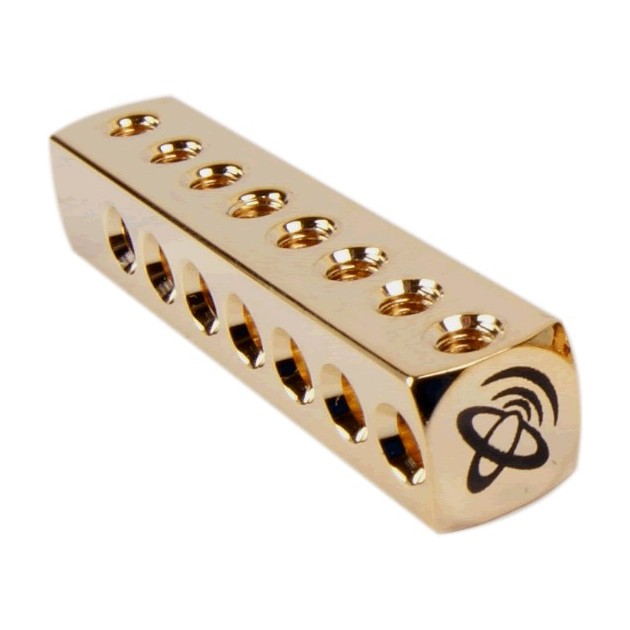

[DOUBLEPOST=1512512074][/DOUBLEPOST]Update βρήκα καλύτερες φωτο.
Πως το κόλλησαν πάνω στην πριζα; απλή κολλα;
Ν
Νίκος Τεγόπουλος

Στην περιγραφή του διανομέα στο site του audiophonics γράφει πως περιλαμβανει θερμοσυστελλομενο πάντως
https://www.audiophonics.fr/en/powe...mino-interconnect-distributor-24k-p-6523.html
  • Provide heat shrink tubing for final product insulation
Φαίνεται δε, σαν να το έχουν ντύσει ολόκληρο και μετά να περάσουν τα καλώδια πάνω του

Ναι έχεις δίκιο δεν το είχα προσέξει. Θα στείλω για το θερμοσυστελλομενο αν και είχα σκοπό να κάνω το ίδιο.
Έστειλα mail "πως το κάνετε" και αν έπρεπε να έχω πάρει κάτι επιπλέον και η απάντηση που πήρα ήταν ότι αυτό που χρησιμοποιουμε για να το κανουμε δεν είναι προς πώληση.

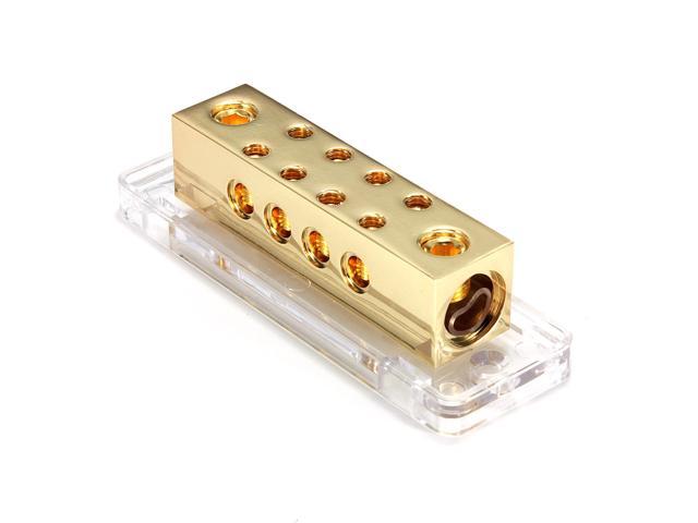

Από τη στιγμή που, όπως λες, χρειάζεσαι μόνο δύο πρίζες, (μία τρίτη πρίζα σε αναμονή για δοκιμές δεν θα είναι άχρηστη), δεν έχεις την ανάγκη διανομέα.
Θα τραβήξεις ξεχωριστά καλώδια από τις πρίζες και θα συνδέσεις επάνω στην παροχή απευθείας, πιθανολογώ με μια ποιοτική κλέμα.
Αν επιμένεις θα πάρεις έναν διανομέα για εγκαταστάσεις ήχου σε αυτοκίνητο.
Έχουν και πλαστική μόνωση για βάση.
