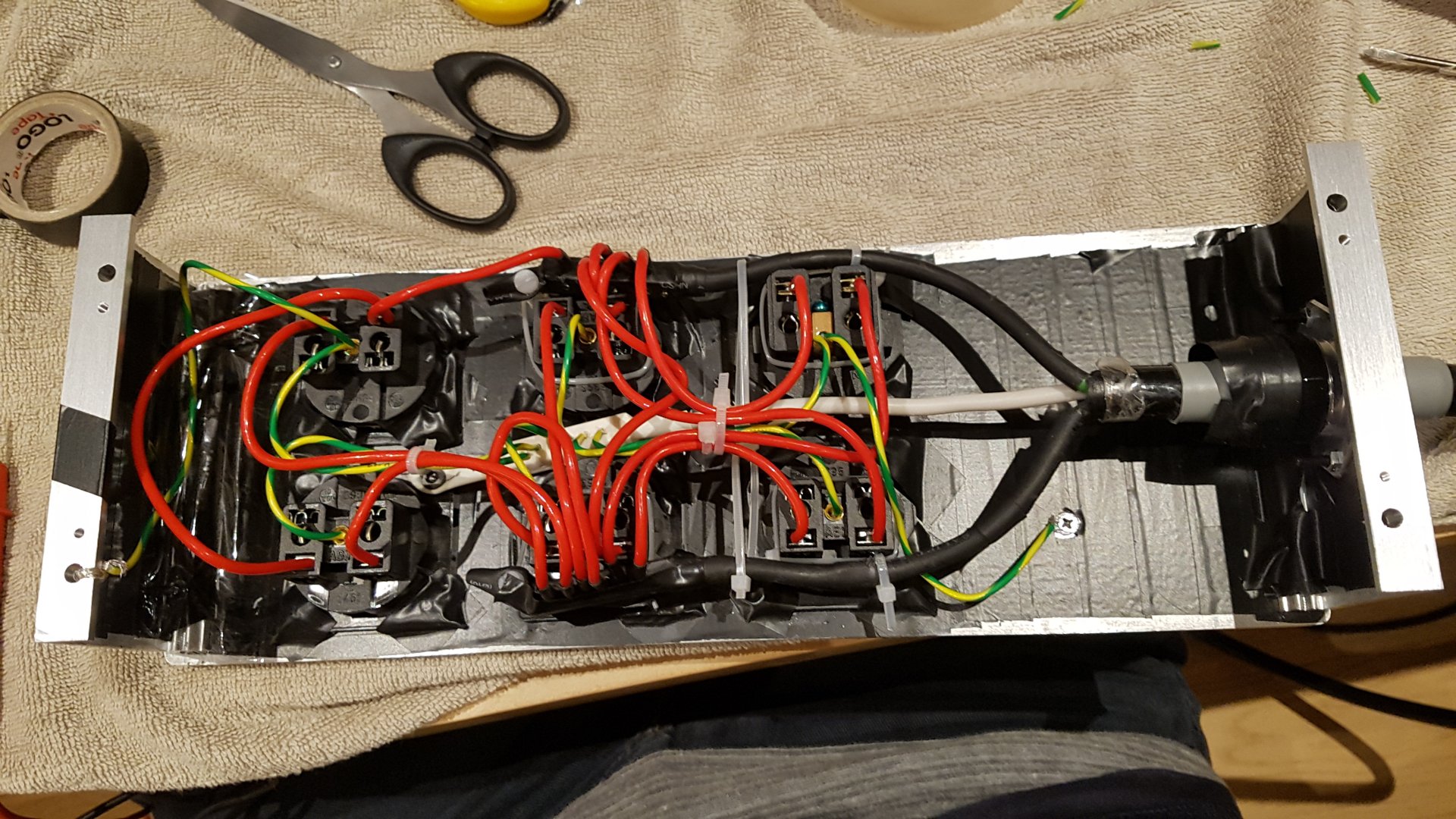

Κατασκευή πολυμπριζου

Μπορείς επισης να βάλεις τους ζυγούς πανω σε ξύλινους τακους. Παλι οι στερεώσεις θα θέλουν σκέψη και προσοχή βέβαια, αλλα θα βοηθήσει πολύ πιστεύω.

Αν εχεις χώρο (που μάλλον εχεις) μήπως να έκανες τους τακους άνετους (ίσως και ενα ενιαίο πλαίσιο και να βιδωνες απο την κάτω πλευρα του σασί; Δλδ αν εχεις 5cm μήκος υποζυγου, να κανεις ενα τάκο μήκους 8-9 και στην κάθε άκρη να βάλεις βίδες απο τον πάτο του σασί προς το ξύλο. Μετα πρεπει κάπως να στη ρήξεις και τον υποζύγιο στο ξύλο. Δίνει τίποτα για στερέωση;

Από την πλευρά της ασφάλειας το ξύλινο κουτί είναι καλύτερο.
Τα υλικά που παρήγγειλες δεν μας είπες πόσο σου κόστισαν.

Θα πρέπει να το δω. ίσως και να έχει επιπλέον υποδοχές (γιατί έχει αρκετό χώρο για να μπει κάποιο φίλτρο ίσως). παραμένει το πρόβλημα κολλήματος του διανομέα (που θα ντυθεί με θερμοσυστελλόμενα) στο ξύλο ή στο σασί ή στη μονωτική ταινία.
οι ρευματολήπητες είναι αυτοί εδώ
Μήνυμα Νο 7 του παρόντος και απλά βιδώνεις.

Λοιπόν η κατασκευή προχώρησε αφού ήρθαν όλα τα υλικά.
Τελικά επέλεξα να βάλω θερμοσυστελλομενο στους διανομείς οι οποίοι στερεωθηκαν στη θέση τους με πλαστικές βίδες.
Παντού, εσωτερικά του πολυμπριζου, μονωτικη ταινία και γείωση σε δύο σημεία (για σιγουρια). Νομίζω ότι είναι ενταξει.
Εσωτερική καλωδίωση neotech δεν έκανα πουθενά κολληση αλλά ίσως μελλοντικά να το ξανανοιξω για να έχω το κεφάλι μου ήσυχο. Για την ώρα γερο σφίξιμο.
[DOUBLEPOST=1514477368][/DOUBLEPOST]Και φωτο

Όχι ίσως...
Η γείωση θα έπρεπε να είναι τουλάχιστον ίδιας διατομής.
Βέβαια μπορεί να ξεγελάει η μόνωση.
700
296
Όχι, είναι όντως και αρκετά μικρότερης διατομής. Αξίζει να το ανοίξω για να το διορθωσω;

Άμα σκεφτείς τι καλώδιο έχουν τα συνήθη πολυπριζα της αγοράς (Και μάλιστα στο παροχικο καλώδιο, όχι στο επιμέρους κάθε ρευματοληπτη) μάλλον είναι πλεονασμός. Εκτός αν είναι λιγότερο από 1.0 mm2. Μετά θεωρώ μπαίνουμε σε γκρίζες ζώνες. Υποθέτω αντιηλεκτροπληξιακο ρελέ έχετε ε;
Είναι οπωσδήποτε αναγκαίο να γίνει. Είναι θέμα ασφάλειας.

Ναι υπάρχει. Το καλώδιο είναι πάντως 1.2mm^2. Θα παρω ενα πιο χοντρο καλωδιακι να το αλλαξω.
