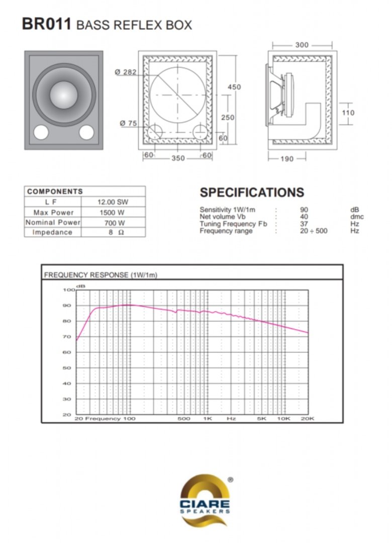

Παράδειγμα ήταν τα 100 λίτρα. Στο χαρτί που έβαλες, βλέπω ότι με 35 λίτρα είσαι εντάξει. Και μάλιστα μπορείς να το κάνεις με bass reflex διαμέτρου 63 χιλιοστών και μήκους 200 χιλιοστών, που θα μπορείς να την κλείνεις και να γίνεται sealed.

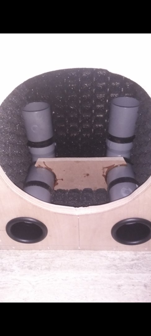

Έμενα η καμπινα είναι 42 λιτρα 7 εκατοστά ο σωλήνας και το μήκος είναι περίπου 60 εκατωστα

Εγώ έφτιαξα αυτήν την καμπίνα

Αυτή η καμπίνα απ' ό,τι καταλαβαίνω, είναι για άλλο μεγάφωνο. Έτσι δεν είναι;
Όταν την έφτιαχνα νόμιζα ότι πετάς πάνω ένα 12" κι όλα καλά, ,χαζαμαρες,
Γι'αυτό είναι.

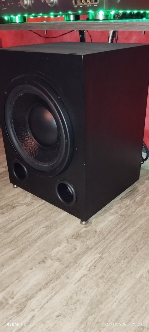

Η καμπινα με τα 108 λίτρα που μου περιγράφεις είναι για ένα bass reflex? Και αν θέλω να βάλω δύο bass reflex τότε να υποθέσω είναι 2 bass reflex 5χ6.3 ?

Για το σπίτι θα την φτιάξω.

Και επισεις το σπουδαιότερο σας ευχαριστώ που ασχολείστε και με βοηθάτε!!!😉👍
