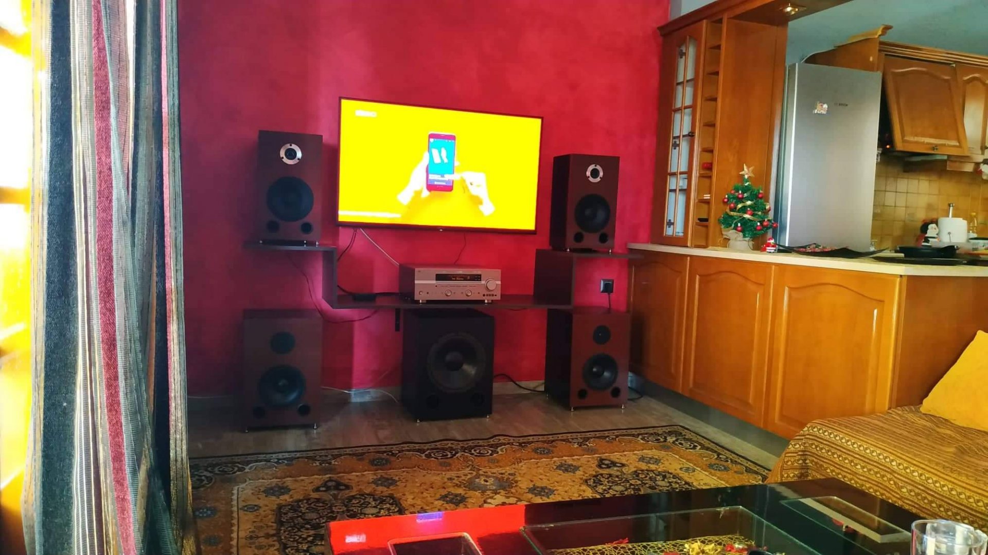

Έτοιμο το γουφ γουφ προχηρα τώρα εκεί τοποθετημένο και βλέπουμε!!!Χωρταστικο στα μάτια αλλά και στα αυτιά!!!
Τελικά για αρχή είναι πολύ δυνατό αρκετά μπάσα !!!!! Μετά από δύο μήνες ακρόασης είμαι ευχαριστημένος, βέβαιος και ηπαρχει χορός για βελτιώσεις!!!

Χορό βλέπω, χώρο δεν βλέπω...
Κατ' αρχή χαλάς όλο το setup με το που βάζεις το ηχείο πάνω από το sub άρα χαλάς την συμμετρία του συστήματος. Αν σου αρέσει έτσι τότε πάσο...
Τα υπάρχοντα ηχεία είναι δικής σου κατασκευής ή ιδιοκατασκευή άλλου; Το ενισχυτάκι με το τροφοδοτικό που είδα σε προηγούμενο post οδηγεί το sub; Φτάνει; Το φίλτρο που είναι;

Καλησπέρα Φίλε Γιάννη!! Όχι δεν μου αρέσει έτσι όπως τα έβαλα !! Σωστά τα λες ,απλά τώρα λόγο χώρου σε αυτήν την πλευρά τα έβαλα για να τα ακούσω ,ηπαρχει αρκετός χορός γυρογύρο μου 75 τετραγωνικά περίπου είναι σαλόνι κουζίνα όλο μαζί,ναι σηγουρα θα πέσει χορός χαχα.
Μονος μου τα ευτιαξα όλα,τα δύο ηχεία με της μαύρες μονάδες είναι fenton woofer 200watt 8ομ 89db,και έχουν παραμέτρους και τα έβαλα προγράμματα κι μου έβγαλε τα λίτρα,ενησχησα την κατασκευή εσωτερικά έβαλα ηχοαποροφιτικο ,το τουϊτερ είναι στα ίδια watt ίδια db και αντίσταση.ειναι πολύ στηβαρη ή κατασκευή τους,και τα κρος είναι τα react sec 101 .
Ειμουν και είμαι ευχαριστημένος από τα ηχεία αυτά.
Και επίσης πιάνουν λίγο τα χέρια μου και έχοντας το daewoo woofer 250watt
Είπα να το εκμεταλευτο μου το έδωσε φίλος με το ενησχητακι του .και πηστεψε με ότι είναι αρκετά καλό το αποτέλεσμα του σαμπ το έχω βάλει λίγες φωρες το ηχοσύστημα δηνατα και δεν ξέρω πότε θα το τερματίσω κάποια μέρα,δεν χρειάζεται θεωρώ .Η καμπινα του σαμπ ίδια τακτική εσωτερικά . Το ίδιο και τα επάνω ηχεία αυτά βέβαια είναι 4 ομ 96 db 240watt.αλλα βλεπω ότι γενικά έχω την εσθησει ότι θέλω πιο μεγάλο σπίτι για να ακούσω όλη αυτήν ένταση .Ναι λέω να σηκώσω πιο ψηλά την tv να φτιάξω ένα ή να πάρω μια ωραία σύνθεση ,και σκέφτηκα να βαλο το σαμπ στο κέντρο... λάθος?

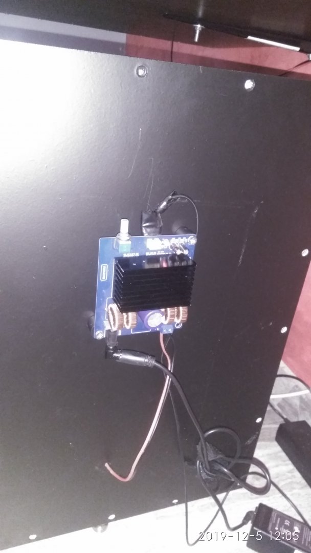

Το ενησχητακι του σαμπ είναι αρκετό μέχρι στιγμής τροφοδοτητε με 20volt αλλά κανωνικα παίρνει έως 32volt ναι είναι πολύ καλό.

Το ενισχυτάκι "τρώγεται". Το τροφοδοτικό που είδα στην προηγούμενη σελίδα μου φαίνεται μικρό.
Το καταλαβαίνεις προφανώς πως βαδίζεις λίγο στην τύχη χωρίς καλό σχεδιασμό, αλλά αφού σ΄αρέσει καλά κάνεις.
Το DIY έχει τις χαρές του ακόμη και αν δεν κάνεις πράγματα που συναγωνίζονται τα έτοιμα.
Μια ικανότητα προφανώς την έχεις, γιατί δε διαλέγεις κάποιο καλό σχέδιο να υλοποιήσεις αντί να φτιάχνεις απλά μια "κούτα" με 2 "σωλήνες" σχεδόν στην τύχη; Τον κόπο τον κάνεις και τον κάνεις, θα ανταμειφτείς με καλύτερο αποτέλεσμα.
Αφού όμως έκανες ότι έκανες, κοίτα τι θα κάνεις με crossover για το sub όπως σωστά παρατήρησε ο jpaudio πως μάλλον δεν έχεις. Στην ανάγκη έστω και ένα ταπεινό επιπέδου σήματος ηχείων με 2 πυκνωτές για τα ηχεία και RC για το sub, απ' το ολότελα.... εκτός και αν τα αναλαμβάνει ο ραδιοενισχυτής...

Το ενησχητακι το έχω σύνδεση στον Ενησχητη στην εξοδω σαμπ και το ενησχητακι αυτό είναι φτιαγμένο για να παίζει για σαμπ.Αυτο το σχέδιο έχω φτιάξει.

Σήμερα έμαθα από τον προηγούμενο κάτοχο του Ενησχητη οτι δεν χρειάζεται κρος γιατί το είναι κροσαρισμενη η έξοδος στα 80hz έτσι το είχε έτσι έχει μηνει έχει πολλές ρυθμίσεις ο ενησχητης αλλά δεν έχω ασχιληθει.

Ομολογουμένως, δείχνει όμορφη αυτή η γωνιά σου! Μικρόφωνο έχεις; Για κάνε καμιά μέτρηση να δούμε πώς παίζουν.

Δεν έχω δυστυχώς, πάντος και έτσι το μπάσο είναι αρκετό, ( ποτέ δεν είναι αρκετό) νομίζω ότι ποτέ δεν θα το βάλω Προς το τέρμα γιατί αρχίζω και σκέφτομαι ότι είναι ηπερβολικος ο ήχος που βγάζουν όλα μαζί... αλλά ναι και εμένα μου αρέσουν , ευχαριστώ πολύ.

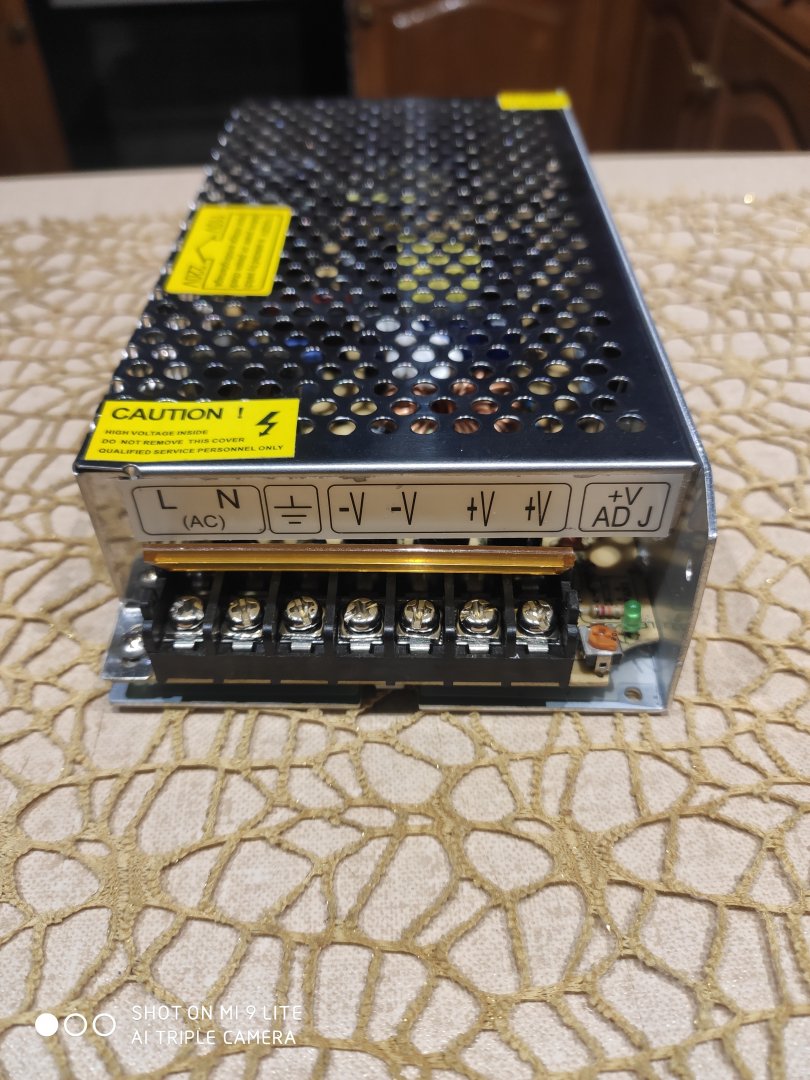

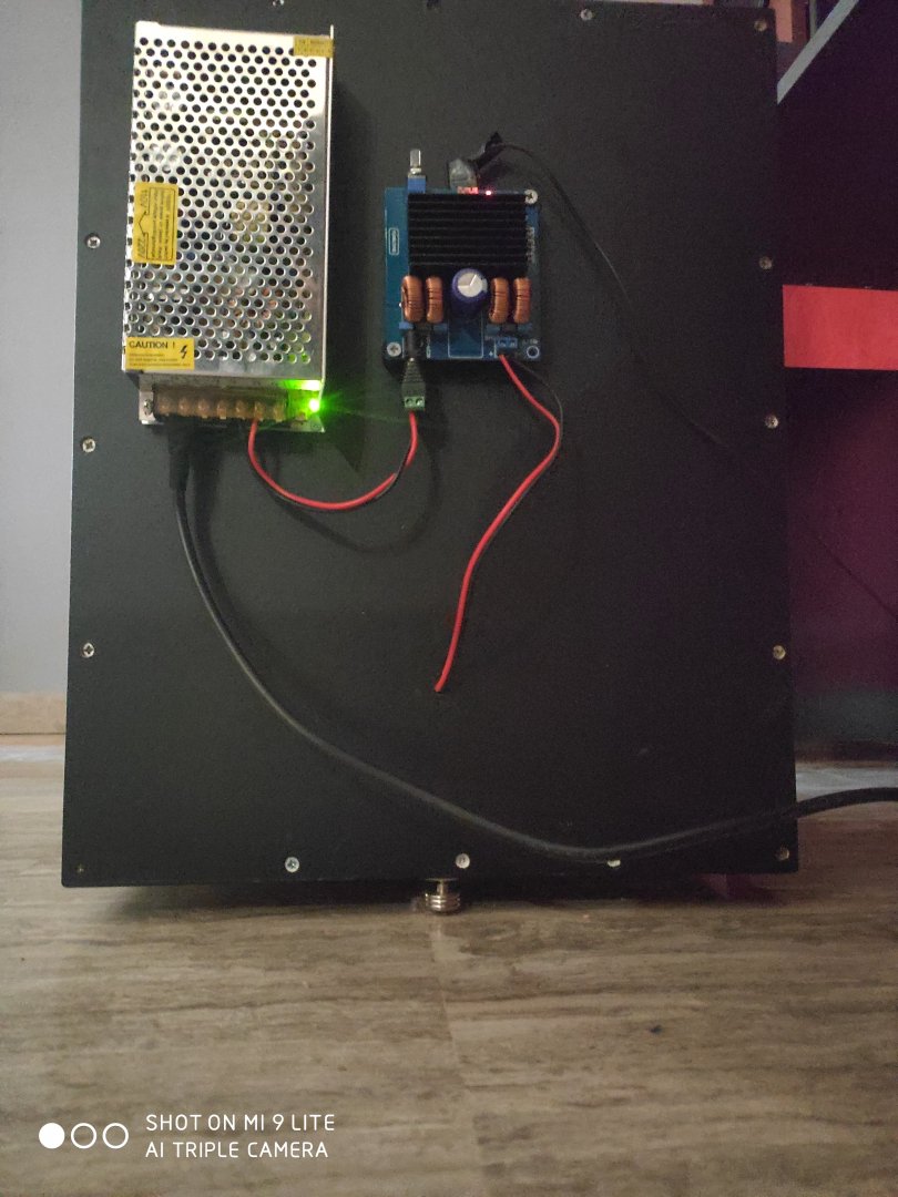

Καλησπέρα ήρθε το τροφοδοτικό για το ενησχητακι του σαμπ θα ήθελα μια βοήθεια,γιατί έχει δύο - και δύο + είναι δύο έξωδει ? Δηλαδή 2χ32 βολτ η λέω χαζωμαρα?
wnet
Nearfield
5.399
18.622
Σε ένα παρόμοιο που είχα χρησιμοποιήσει παλιότερα, τα 2 - ήταν συνδεδεμένα μαζί και τα 2 + επίσης.
Ο λόγος που τα είχε ήταν απλά για να σου παρέχει ...2 βίδες αν θες να τροφοδοτήσεις περισσότερες συσκευές από μία...
Δηλαδή σύνδεσε το - του ενισχυτή σε όποιο - του τροφοδοτικού θες και το ίδιο κάνε και με το +

Ναι τελικά βλέπω ότι έχει 2χ32!!!
Και ναι είναι πολύ καλύτερο τι μπασω είναι σαν να ακολουθεί πιο σηνχρωνιζμενα !!! Και χωρίς παραμόρφωσει ψηλά!!!

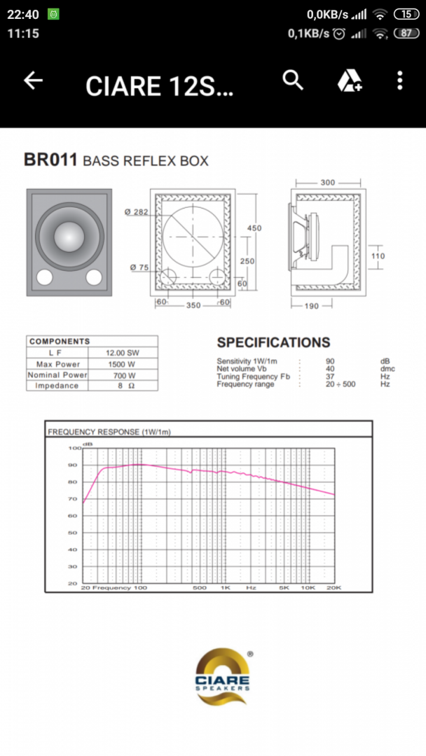

Μια μονάδα χαμηλών, η καμπίνα της συν το σύστημα συντονισμού της, οφείλουν να συνεργάζονται αρμονικά για σωστό αποτέλεσμα.
Με δυο λόγια τα λίτρα, οι διαστάσεις της καμπίνας και του σωλήνα (αν υπάρχει) πρέπει να είναι συγκεκριμένα, αναλόγως του στόχου που έχουμε θέσει.
Στην περίπτωση που δεν τηρούνται τα παραπάνω το αποτέλεσμα κάλλιστα μπορεί να είναι ακόμα και αρνητικό. Δηλαδή ανυπαρξία χαμηλού, ακύρωση υπάρχοντος χαμηλού και βέβαια σπατάλη οικονομική.
Για παράδειγμα...
Έχουμε μια μονάδα που χρειάζεται όγκο 100 λίτρα και συντονισμένο σωλήνα στους 35 Hz.
Αν την τοποθετήσουμε σε καμπίνα 45 λίτρων με κακό συντονισμό σωλήνα σίγουρα, θα μας δώσει μια κορύφωση στους 80-90 Hz (μπουμάρισμα ενδεχομένως) και αμέσως μετά βουτιά.

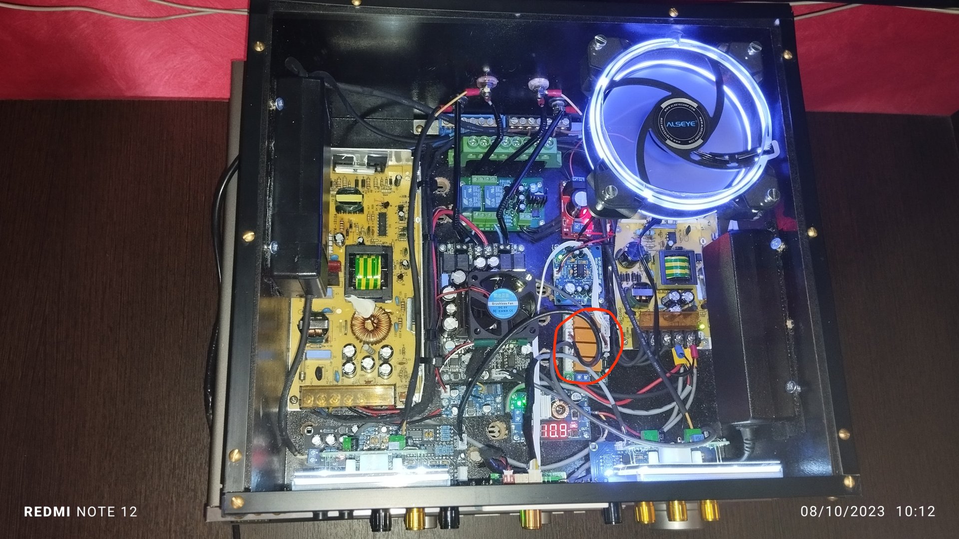

Καλημέρα και πάλι!! Έχω φτιάξει αυτην την κατασκευή όλα καλά μέχρι στιγμής εκτός από έναν θόρυβο που κάνει όταν αλλάζω είσοδο από τον επιλογέα για τον ενησχιτη,ειπαρζει κάτι που μπορώ να κάνω για να το αποφύγω αυτό? Κάποιον πηκνωτη κάπου? Κάτι ?

Καλημέρα Πέτρο!! Μου είχες βρεί αυτα τα στοιχεία του μεγάφώνου και μου είχες επισημάνει για τα λίτρα γύρο στα 100 που χρειάζεται για συντονισμό στα 35HZ βρήκα αυτό το πρόγραμμα . Φένεται καλό.

Πολύ Καλό το winisd αλλά έχασα την μπάλα από ένα σημείο και μετά. εκτός αν με βοηθήσεις.
Έχω αυτή την μονάδα. Πος θα φτιάξω την καμπίνα ώστε να με καληψει όσο γίνεται στα περησωτερα ήδη μουσικής?
