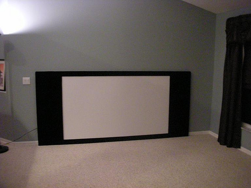

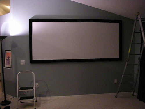

βαφεις ενα γκριζο χρωματακι ματ τους τοιχους(οσο πιο σκουρο τοσο καλυτερα)και ενα κομματι του τοιχου με 3μ πλατος και 1.28μ υψος το βαφεις λευκο ματ(αν το κομματι αυτο ειναι και καλοφτιαγμενο σε στοκαρισμα ακομα καλυτερα)
Φτιαχνεις και ενα πλαισιο γυρω απο το λευκο 5-10 ποντων με βελουδο μαυρο ματ και εισαι ετοιμος......
τα λεφτα τα βαζεις για προβολεα ολα.....και πιο μετα παιρνεις οθονη.

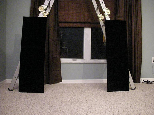

ααααααα.....φτιαχνεις και ενα masking οπως αυτο με βελουδο....το κρεμας στα πλαγια οταν η ταινια θα ειναι 16/9
και θα ειναι ετσι..
η οθονη να ξεκιναει απο τους 50 ποντους απο το πατωμα.....
με τα λεφτα που διαθετης θεωρω οτι ειναι η καλυτερη λυση για αρχη......
