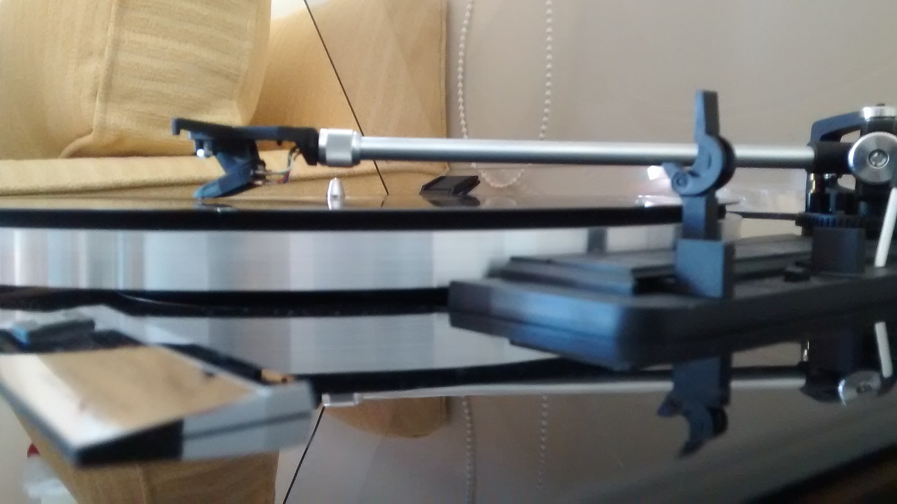

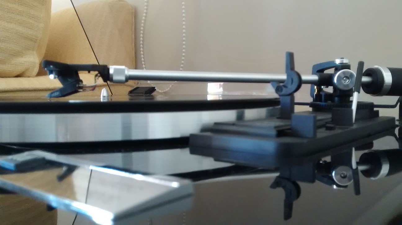

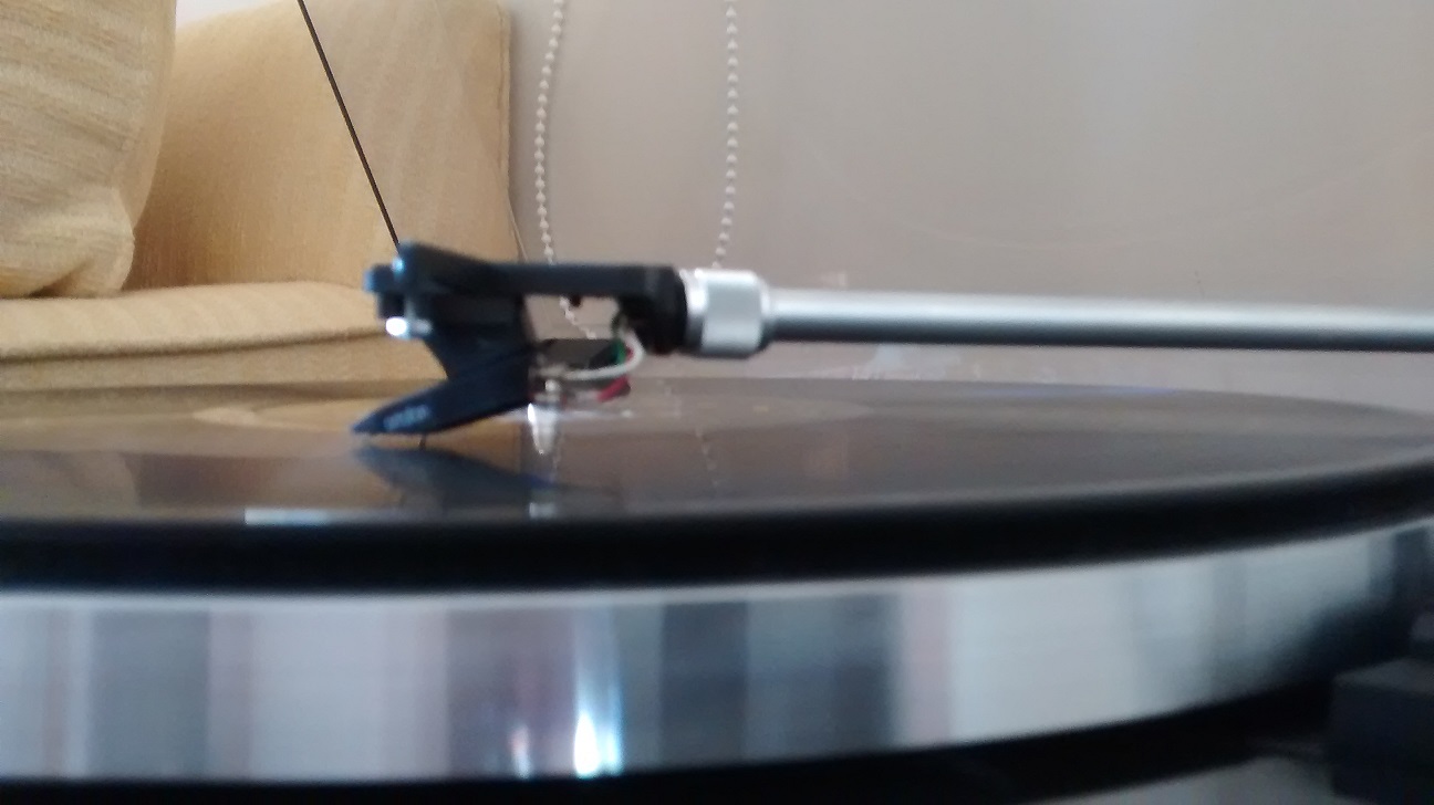

H πρώτη φωτο είναι με "λεπτό" δίσκο, η 2η και 3η με "παχύ"...
IMG_20160328_180605383.jpg IMG_20160328_180856633.jpg IMG_20160328_180923105.jpg
Μέτρησα και με χάρακα και όντως ο βραχίονας από την έξω μέχρι τη μέσα μεριά του δίσκου
έχει "υψομετρική διαφορά" 1.5-2mm περίπου (στους "λεπτούς" δίσκους!)
2.806
1.391
ναι δεν εχει σωστη θεση ο βραχιονας...
ερωτηση..ετσι το πηρες απο το καταστημα?

Ναι έτσι το πήρα, δεν έχω πειράξει τίποτα και το έχω ρυθμίσει σύμφωνα με τις οδηγίες..

Δεν ξέρω αλλά εγώ μπορεί να είμαι τόσο άτυχος!
Δεν το ενέφερα (δεν είχα λόγο) αλλά είναι το 2ο πικάπ (το πρώτο είχε "στραβό" πλατό που δεν καθόταν ευθεία-έγερνε, και
γυρνούσε και αργά ακόμα και μετά από ρύθμιση που έγινε στην αντιπροσωπεία).
Δεν έχω κανένα παράπονο, το άλλαξαν με καινούριο οι άνθρωποι και τους ευχαριστώ!
Τώρα σε αυτό, και λόγω του ότι κάτι με έτρωγε στον ήχο και το έψαξα, ο βραχίονας δεν φαίνεται να έχει σωστό VTA.. και
μάλλον ο ήχος δεν μου αρέσει λόγω αυτού του γεγονότος.
Μάλλον έχω πρώτα πιο σοβαρά προβλήματα να λύσω από το "στυλ" του ήχου!..
Τι να κάνω?
175
146
Αν για αρχή βάλω μια πιο λεπτή τσόχα (αυτή που έχει είναι αρκετά χοντρή 3-3.5mm περίπου) και βάλω tracking force 1.75 (το μέγιστο επιτρεπόμενο) να "κάτσει" λίγο ακόμα, δεν θα βελτιωθεί λίγο το VTA λέτε?

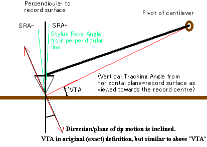

Αυξάνοντας την VTF στην παρούσα συνθήκη θα ελαττώσεις την VTA (abt 20) και την SRA (abt 92)
O παραλληλισμός του βραχίονα δεν πρέπει να ξεχνάμε ότι είναι μία κατά κατά συνεπαγωγή ρύθμιση για την ορθή VTA (abt 20), όταν και εφόσον η κεφαλή μας είναι σωστά κατασκευασμένη. (Δλδ μπορεί ο βραχίονας να είναι παράλληλος αλλά η VTA ναι είναι αλλού)
H κεφαλή σου λέει 20 (όπως και οι περισσότερες)
http://www.ortofon.com/stylus-10-p-370

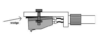

Το τρικ σε βραχίονες που δεν ρυθμίζουν τον βραχίονα καθ ύψος είναι το παρακάτω
546
379

Χωρίς το ματ ο βραχίονας είναι σχεδόν παράλληλος (κοιτάει λίγο προς τα κάτω στους λεπτούς δίσκους
και σχεδόν 100% παράλληλος με τους "χοντρούς"!). Δεν παίζει και τόσο καλά όμως χωρίς το mat..
Δανείστηκα από τον αδεφό μου το ματ από ένα Rega, και παρόλο που είναι ΛΙΓΟ πιο λεπτό (και εύκαμπτο)
ο ήχος βελτιώθηκε πολύ! Σαν να Ξύπνησε!
Άρα αν βάλω ένα λεπτό ματ λογικά θα έχω ακόμα καλύτερα αποτελέσματα..
