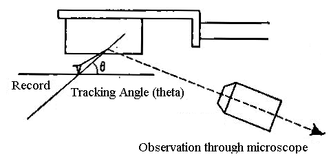

Όταν μια κεφαλή λέει tracking angle 20 μοίρες πχ. φαντάζομαι οι άνθρωποι εννοούν σε
σωστά ρυθμισμένο (παράλληλο με τον δίσκο) βραχίονα, έτσι δεν είναι?
και με την εφαρμογή του optimal vertical tracking force
Δηλαδή
Λέει ότι η γωνία που δημιουργείται μεταξύ της νοητής γραμμής που ενώνει το pivot του στελέχους μου με το σημείο επαφής της ακίδας μου με το δίσκο και την επιφάνεια του δίσκου πρέπει να είναι 20 μοίρες.
Δηλαδή αυτό
και αυτή η συνθήκη (20 μοιρες) πρέπει να την διατηρήσεις ανεξάρτητα με το βάρος ανάγνωσης που εφαρμόζεις...... αλλά σαν κατασκευαστής (ortofon) σε βεβαιώνει (έστω και με μικρή απόκλιση) ότι εάν εφαρμόσεις το optimal tracking force που σου δίνει και τοποθετήσεις την κεφαλή σε έναν βραχίονα που είναι παράλληλος με την επιφάνεια του δίσκου τότε θα είναι σωστό.
Δηλαδή
Δηλαδή αυτό
