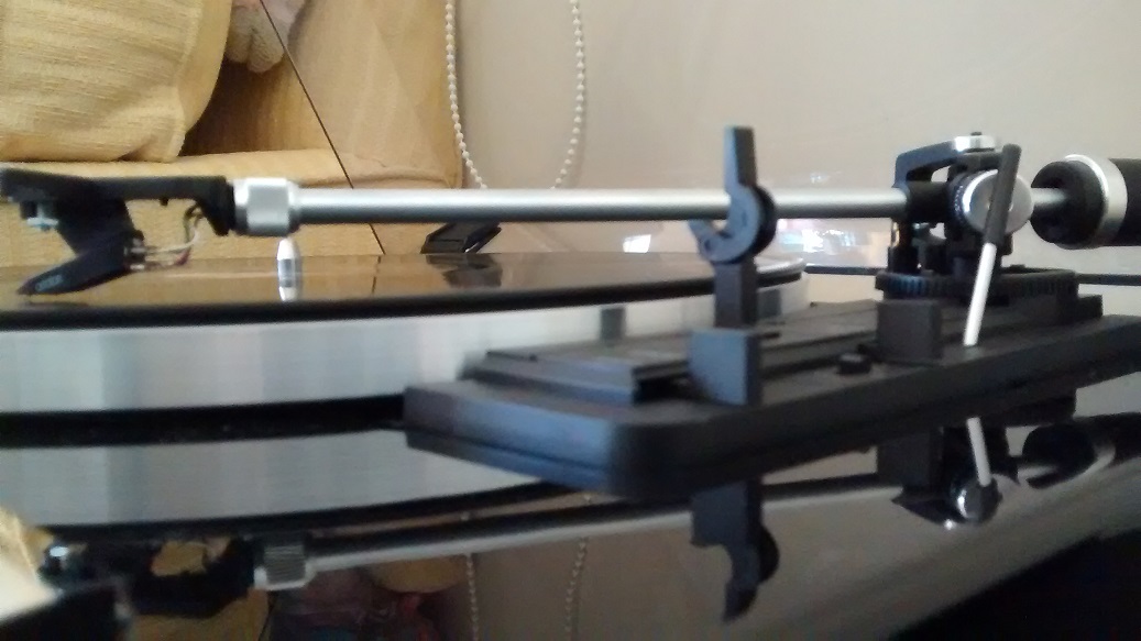

Έχει μέσα στο 2ο λινκ, αν πατήσεις στην επόμενη σελίδα..
Έχεις το cs-455 1 με την ΟΜ ,και ο βραχίονας σου είναι παράλληλος με το δίσκο?
Αν ναι, τότε αλλάζουν τα πράγματα και πάει στάνταρ πίσω στην αντιπροσωπεία!..
175
146
Έστειλα και ένα email στην αντιπροσωπεία να δω τι θα μου πουν...
Θα τους πάρω και ένα τηλ. αύριο.
Τα παιδιά εκεί είναι πολύ εντάξει και πιστεύω θα δοθεί λύση αν όντως υπάρχει πρόβλημα..

175
146
Λοιπόν, μίλησα με αντιπροσωπεία, με τον Κο. Τάσο συγκεκριμένα.. (εντάξει, όταν αγοράζεις ένα προιόν
η μισή αξία του είναι η υποστήριξη "μετά" την αγορά, και είμαι απόλυτα ικανοποιημένος!)
Το γνωρίζει το θέμα, όντως στα "νέα" Dual είναι έτσι η κατασκευή και δυστυχώς δεν ρυθμίζεται το VTA,
μπορεί να είναι και εσκεμμένα για να έχουν "συγκεκριμένο" ήχο (δεν ξέρω)
γι'αυτό είπε θα κάνει θέμα στέλνοντας email στην εταιρεία μήπως θα μπορούσε να γίνει κάτι με
τροποποιημένο Headshell.
Προς το παρόν συμφώνησε και αυτός να βάλω ένα λεπτότερο mat, είναι καλή ιδέα.
Οπότε, προχωράω με αλλαγή mat, ακούω, και σκέφτομαι για αναβάθμιση...
Μια χαρά όλα!
Ευχαριστώ

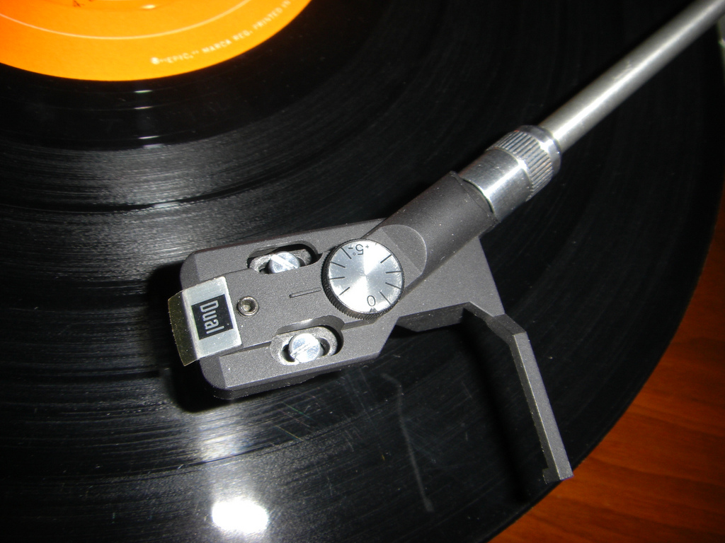

Έχω νεότερα...
Μετά από προσωπικό μήνυμα μέλους που ήθελε να με ρωτήσει κάτι για το πικάπ,
με έβαλε στη πρίζα, λέγοντας μου ναι με ο βραχίονας δεν είναι παράλληλος, αλλά
η κεφαλή είναι!
Κοίταξα πιο προσεκτικά, και ΟΝΤΩΣ το headshell που βιδώνει η κεφαλή,
φαίνεται να έχει λίγο διαφορετική (πιο σωστή)
γωνία σε σχέση με το βραχίονα, και έρχεται πιο παράλληλα με τον δίσκο!
(Φαίνεται λίγο και στις φωτογραφίες που ανέβασα στη 2η σελίδα).

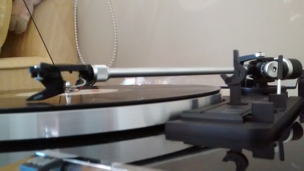

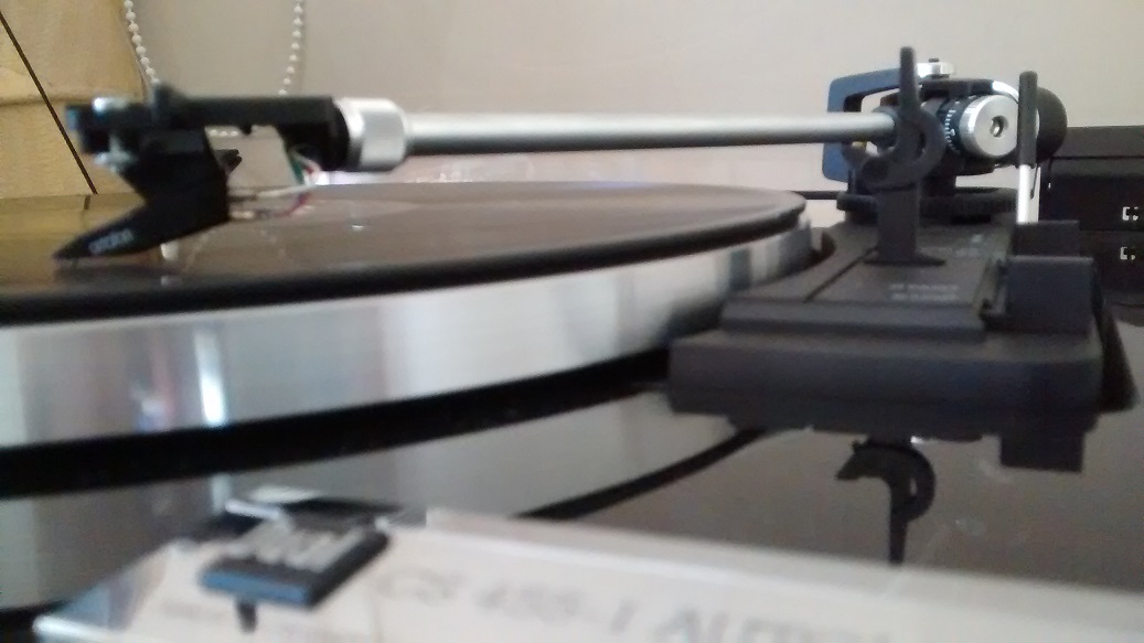

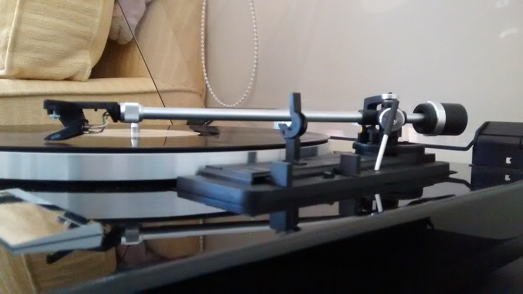

Ήρθε το καινούριο λεπτό mat και το έβαλα... μεγάλη διαφορά!
Κατ΄αρχήν δείτε στις εικόνες πως άλλαξε (προς το καλύτερο) η γεωμετρία,
(οι 2 πρώτες με "απλό" δίσκο, οι 2 τελευταίες με 180gr), τώρα ο βραχίονας είναι παράλληλος.
Υπάρχει μεγάλη βελτίωση και στον ήχο και ακόμα περισσότερο στους 180gr!
O ήχος "καθάρισε" καθώς πριν ήταν εμφατικός στα χαμηλά και "βαρύς" με αποτέλεσμα να "λερώνει"
τις αποπάνω συχνότητες, κέρδισε σε ανάλυση και λίγο έκταση στα πρίμα - ότι ακριβώς ήθελα!
Τι σου κάνουν 2mm ε?
Οπότε μένω όπως είμαι, και όταν έρθει η ώρα αλλάζω και τη βελόνα με την om20 ή om30
να έχω και το κεφάλι μου ήσυχο!
Ευχαριστώ πολύ όλους που απάντησαν και με βοήθησαν..

αφου βλεπεις αλλη γεωμετρια , και το πικαπ παιζει καλυτερα , μη κλεινεις το προηγουμενο θεμα σου χωρις να το ψαξεις παραπανω...
το προβλημα υπαρχει , και ας λενε δικαιολογίες του κ@λ@υ
[DOUBLEPOST=1459958565][/DOUBLEPOST]επισης το χεανσλ ειναι στην ευθεια κ μη παραμυθιαζεσαι οτι εχει κληση...
και οπως το βλεπω στις φωτο πρεπει να κατεβει και αλλο κατω ο βραχιονας
175
146
Μπορεί να μην φαίνεται καλά στις φωτογραφίες λόγω γωνίας λήψης, αλλά τώρα
είναι παράλληλα - αν και ίσως όχι απόλυτα αλλά πολύ καλύτερα από πριν, και δεν "κατεβαίνει" άλλο.
Δηλαδή πιο πολύ κακό μου έκανε αυτό στον ήχο, παρά η κεφαλή - όπως αποδείχτηκε...
Κατά τα άλλα, ναι θα μπορούσε-έπρεπε το πικαπ (εφόσον είναι έτσι φταγμένο, και χωρίς ρύθμιση VTA),
να πωλείται τουλάχιστον απ'ευθείας με λεπτό mat,
δεν δικαιολογείται τόση απόκλιση "από τη μάνα του"!.
(και ας υπάρχουν τυχόν περιορισμοί σε θέματα κόστους, quality control κτλ. δεν μου λέει.. - Dual είναι, και made in germany).
Και δεν είναι και κανένα "φθηνιάρικο"!.. (Για άλλους μπορεί να είναι λίγα τα 550, αλλά για μένα όχι).
Δεν δικαιολογώ τίποτα.. τουλάχιστον "έστρωσε" ο ήχος του (με όλη αυτήν την "ιστορία"..)
