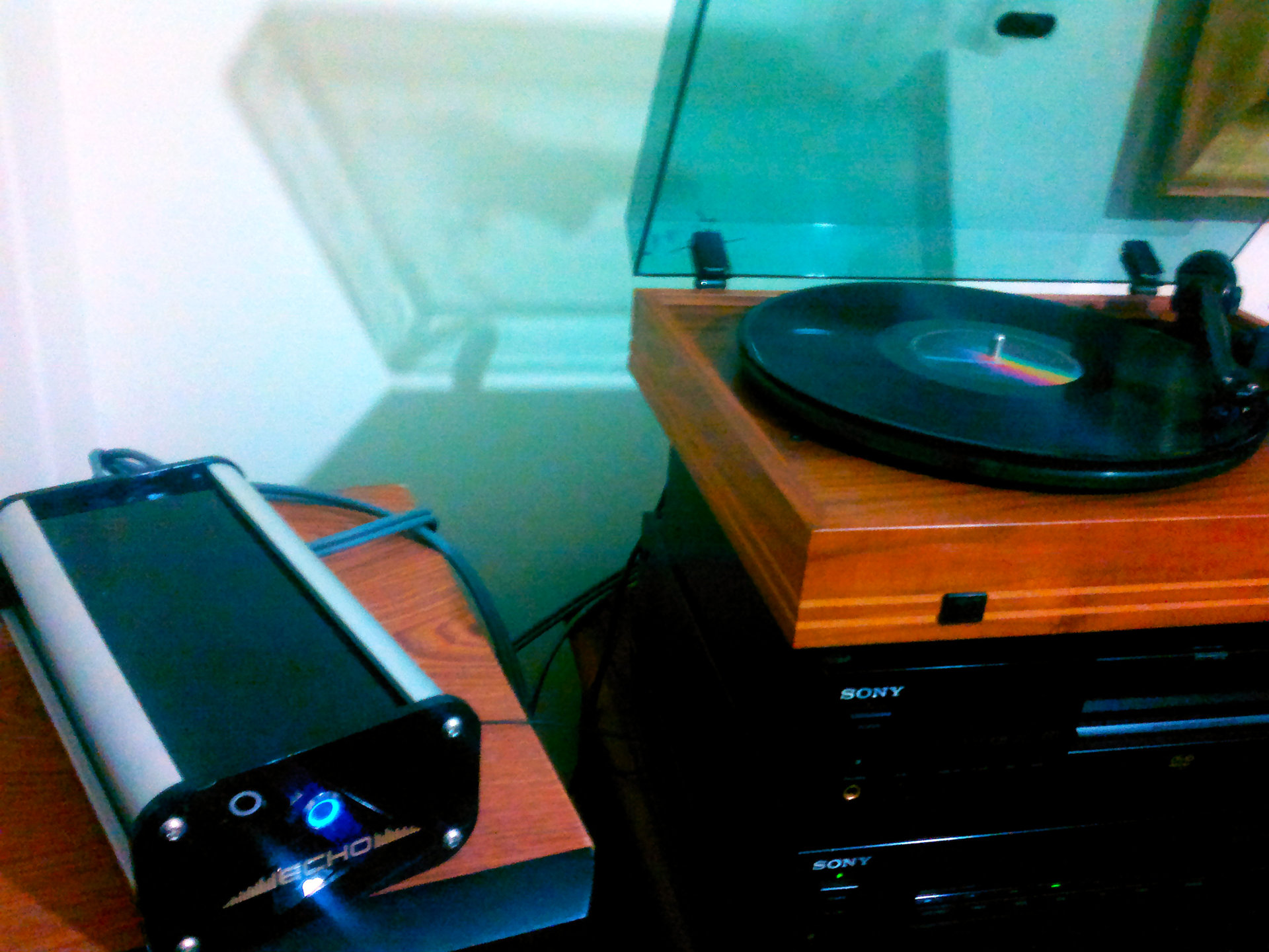

Την προηγούμενη εβδομάδα πήρα και γω το phono Echo για ακρόαση.
Εκ πρώτης θα συμφωνήσω για το κουμπί ον-οφ που αναφέρθηκε και νωρίτερα.
Επίσης και σε μένα παρουσίασε θόρυβο. Μάλιστα όταν πλησίαζα το αυτί μου στο κουτί του phono, ακουγόταν χαρακτηριστικά ένα χαμηλό buzzz (του μετασχηματιστή υποθέτω). Κάτι που ήταν και ακουστό στα ηχεία. Δεν είναι κάτι τραγικό και φαντάζομαι με μια αλλαγή του υλικού "θα ησυχάσει". Δεν ξέρω αν η έλλειψη μεταλλικού κουτιού έχει να κάνει με αυτό το θόρυβο, αλλά μου προκαλούσε και buzzz στο δικό μου phono (και μάλιστα όταν τα κουτιά ήταν κάθετα μεταξύ του, μάλλον θέμα πεδίων/θωράκισης)!
Στο δια ταύτα τώρα.
Το phono συνδυάστηκε με technics mk2/2m red & technics mk5 shure m97xe και μπόλικη ροκ βινυλιο-κατάσταση.
Τελικός class-D Tripath 2050, για volume control μείκτης SYNQ - SMX-3 Mixer και τέλος ηχεία Heco victa 700.
Συγκρίθηκε με το phono του Rod Elliot που χρησιμοποιώ χρόνια τώρα. Αν σας πω ότι δυσκολεύτηκα να βρω διαφορές...
Το Echo έχει λίγο φουσκωμένο χαμηλό, όχι σε σημείο που να ενοχλεί (τουλάχιστον εμένα). Ας πούμε ότι είναι τόσο όσο χρειάζεται για να "ζωντανέψει" η μουσική. Οι μεσαίες του είναι πεντακάθαρες, με μια μικρή υποψία για λίγο ξύρισμα στις "ψηλές" φωνές (να το πω σοπράνο; κάπου εκεί.). Τα πρίμα του ήταν επίσης καθαρά και όχι υπερτονισμένα και έχει πολύ καλή στερεοφωνική εικόνα.
Το κέρδος του είναι αρκετό και πρέπει να κρύβει αρκετά μF στο τροφοδοτικό του. Μπήκα στον πειρασμό να το ανοίξω, αλλά δεν το έκανα.
Δεν κούρασε σε κανένα σημείο και τα περάσαμε πολύ ωραία τα δύο μας!
Α, θα έλεγα ότι ταίριαξε εξίσου και με τις 2 κεφαλές. Νομίζω λίγο καλύτερα με την shure (λόγω pF φόρτωσης; ). Σάκη, λίγα δεδομένα θα ήταν ευπρόσδεκτα (π.χ. db κέρδους, απόκλιση RIAA κτλ.)!
Αυτά τα ολίγα!

Καλησπέρα σε όλουs , καλησπέρα κ. Σάκη .
Ευχαριστώ γιά την ολιγοήμερη παραχώρηση του phono σαs . Ήταν πράγματι ΕΝΔΙΑΦΕΡΟΥΣΑ !
Δέν είμαι ειδήμων στα στριφογυριστήρια , αλλά ούτε έχω και χρυσό αυτί . Απλά μου αρέσει να ακούω καλά την μουσική μου .
Ένα phono για να το ακούσειs καλά θα πρέπει να είναι σεταρισμένο για την κεφαλοβελόνα του κάθε πικάπ .
Τό phono echo είχε τα στάνταρ για την δικιά μου κεφαλοβελόνα .
Tί Άκουσα .
Καθαρές φωνές .
Σε χαμηλές εντάσεις ( στό παρα τέταρτο ) άκουσα πεντακάθαρα ακόμα και 10 μέτρα πιό πέρα .
Το χαμηλό του ιδανικό για τα δικά μου αυτιά . Στακάτο και καθαρό .
Ηχητική εικόνα . Ξεχώριζα απο που μου έρχοταν και τι μου έρχοταν στά ότα μου .
Ό ήχοs ζεστόs και γλυκόs , ότι πιό ιδανικό γιά πολύωρεs ακουστικέs πτήσειs .
Γιά 248 ευρω ( που περιλαμβάνει και τον ΦΠΑ ) , αρχηγόπουλο .
Τί θά ήθελα .
Τον μετασχηματιστή έξω από το phono . ( πήρα βόμβο από το ακριβώs και μετά )
Ποδαράκια και χρώμα στά φωτάκια , τα φτιάχνουμε και μόνοι μαs .
Μάστορα , ευχέs γιά τα καλύτερα . Καλοτάξιδο .
