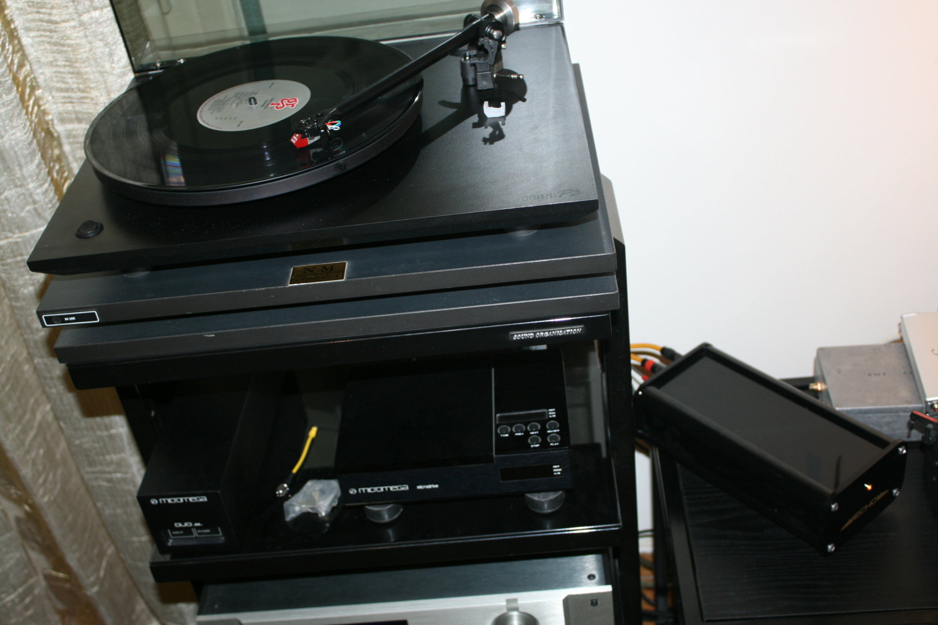

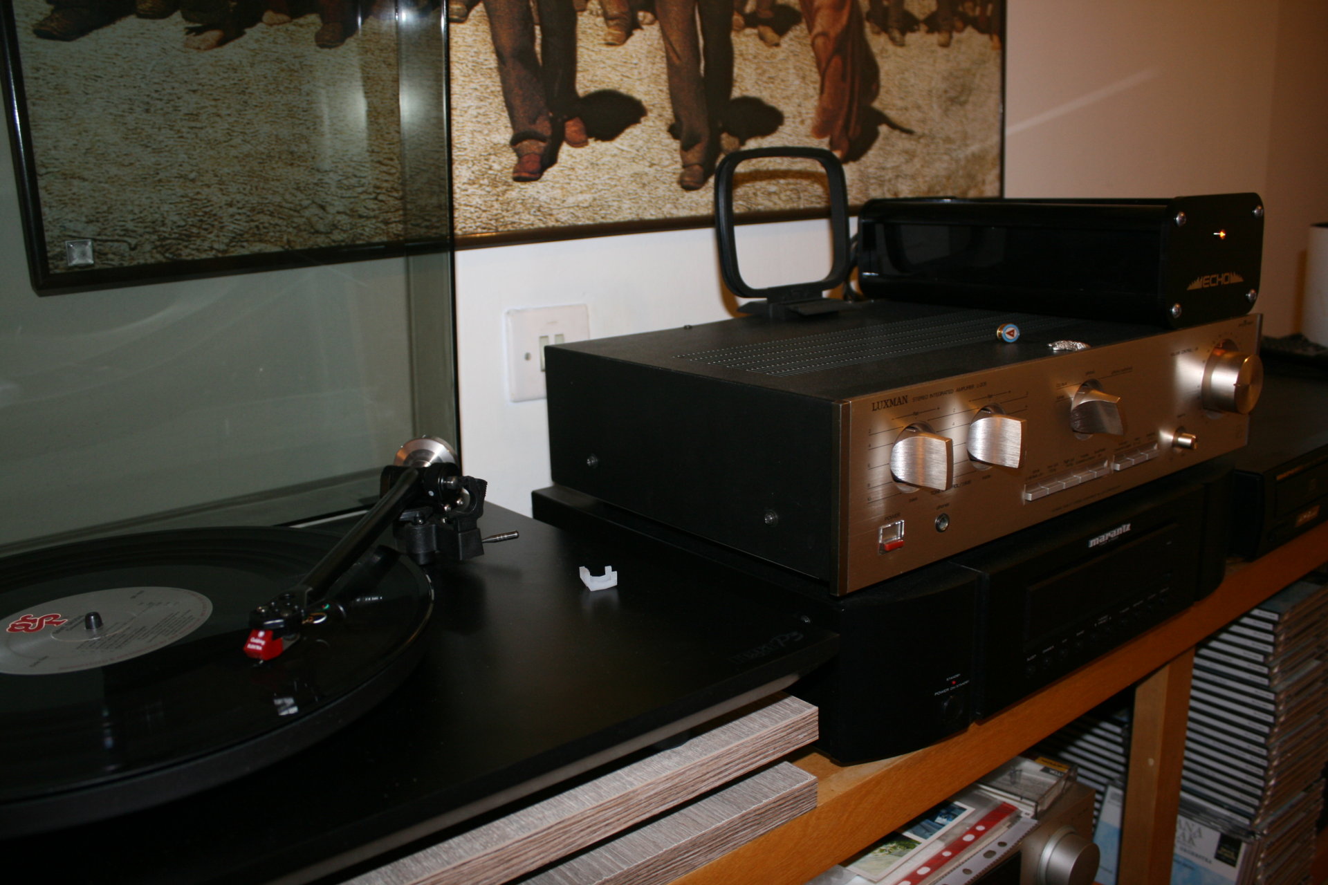

Παρέλαβα το phono προχθές και ήδη το έχω ακούσει αρκετά στο σετ με Rega p3 , Goldring electra , Luxman l-205 ,Triangle cometes.
Ηχητικά είναι ,ξεκάθαρα ,ανώτερο από το built in phono του luxman .Αποτελεί σημαντική αναβάθμιση με έναν ήχο ζωντανό με εκτεταμένα χαμηλά , διαυγή μεσαία και υψηλή περιοχή .Το βάθος σκηνής ξαφνικά αποτυπώνεται εκεί που δεν υπήρχε και αισθάνεσαι πως είσαι "εκεί" αν με εννοείτε ...

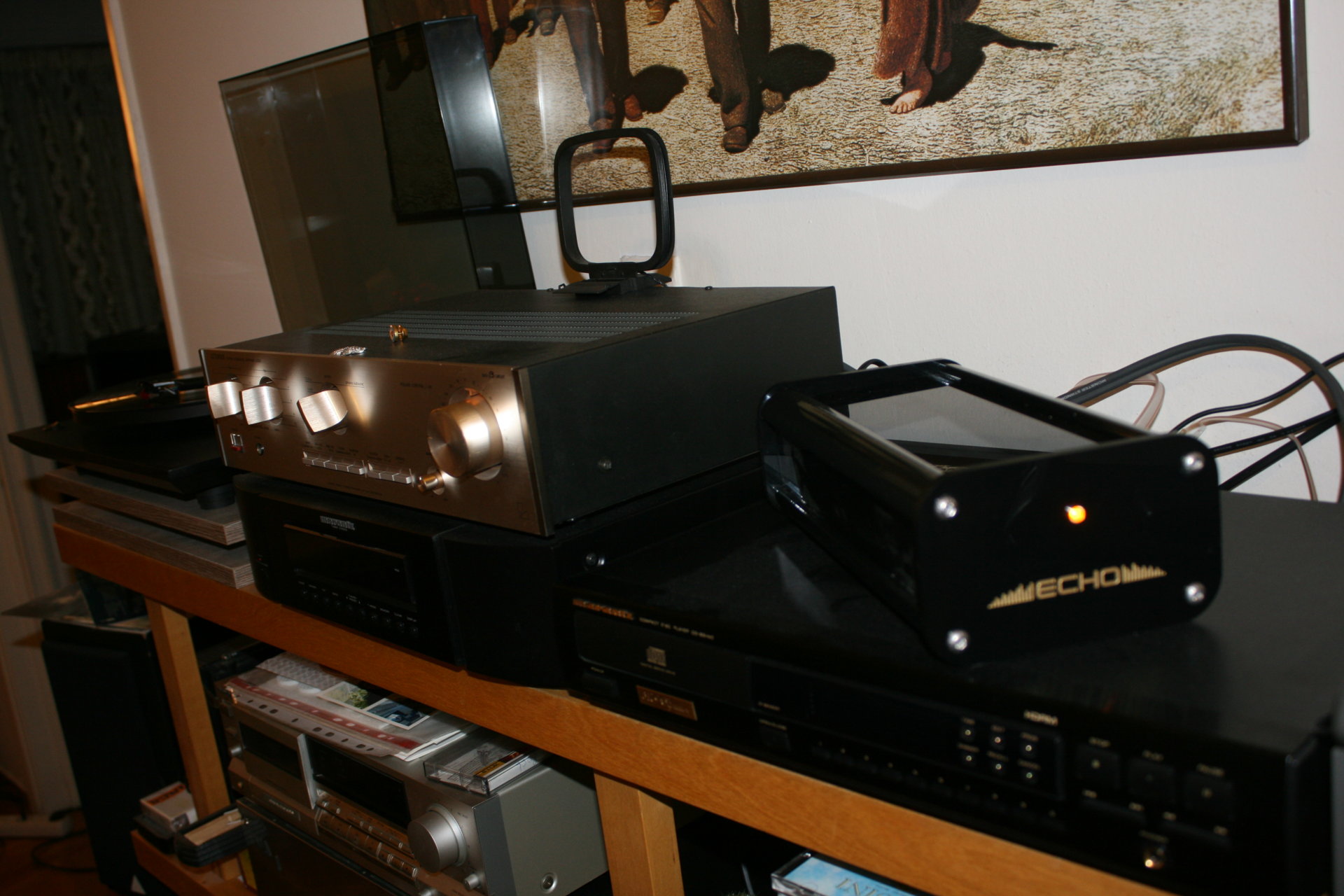

Επειδή θέλω να δω πιο αναλυτικά τις δυνατότητες του echo το μετέφερα στο σετ με προ pass x2.5 , τελικό pass aleph 5 (ιδιοκατασκευή) ηχεία tannoy dmt-15. Οι πρώτες ακροάσεις άκρως εθιστικές ,δεν αλλάζεις δίσκο αν δεν τελειώσει η πλευρά, οπότε αποφάσισα να βάλω στο p3 την golring 1012 .
Συνεχίζεται...

Με την goldring 1012 στο p3 και σε πιο αναλυτικές συνθήκες η ακρόαση συνεχίστηκε με τα ίδια άκρως εθιστικά αποτελέσματα.
Το echo έπαιξε άψογα με ήχο που παρέπεμπε σε πολύ ακριβές υλοποιήσεις. Αυτό που μου άρεσε είναι ότι δεν θες να αλλάξεις
δίσκο αν δεν τελειώσει η πλευρά. Το πρόγραμμα είχε κυρίως jazz και κλασική μουσική .

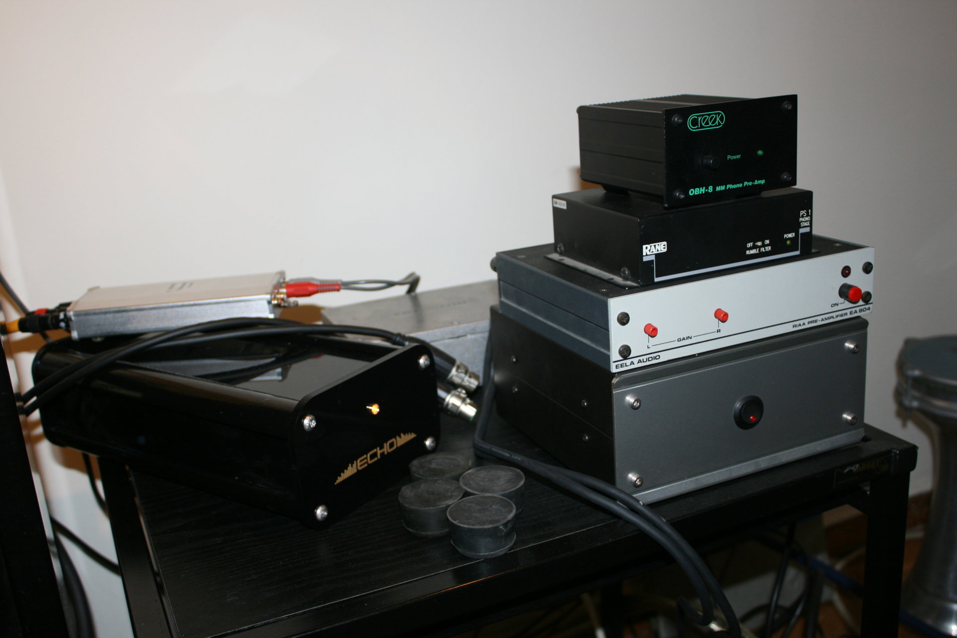

Την επομένη δανείστηκα 4 phono-προ από φίλο για να συγκρίνω τον ήχο τους με το echo.
Αυτά ήταν τα , CREEK OBH-8 ,RANE PS-1 ,EELA EA804 ,ifi phono.
Ίσως θα ήταν δύσκολο να περιγράψω ηχητικά τις διαφορές αναλυτικά ενός εκάστου των παραπάνω.
Εντελώς υποκειμενικά θα έλεγα πως το creek υστερεί ηχητικά όλων , τα rane και eela ,ήταν κοντά ηχητικά
με μια "σκληράδα" σε σχέση με το echo ,το οποίο ήταν πιο "μαλακό" .
Παρατήρησα μια ανεπαίσθητη υπεροχή του ifi phono κυρίως στον τομέα της διαφάνειας.
Reviewer δεν είμαι ,ούτε προτίθεμαι να γίνω , απλά συμπερασματικά θα έλεγα πως το echo είναι
ένα εξαιρετικό phono stage με έναν ήχο τρισδιάστατο -αναλυτικό -ξεκούραστο που σε αφήνει απερίσπαστο να
ακούσεις μουσική ...

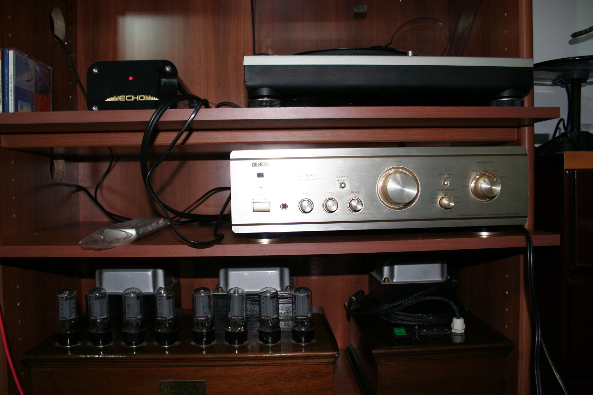

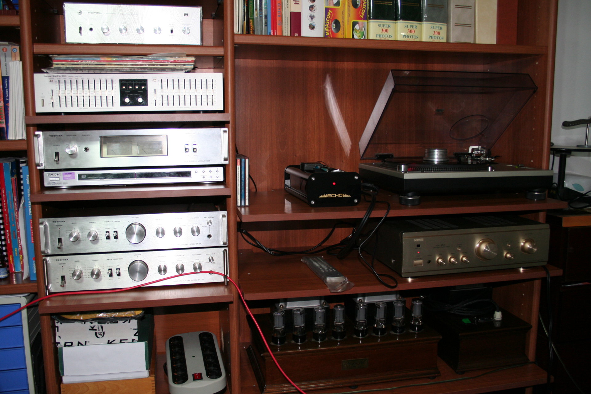

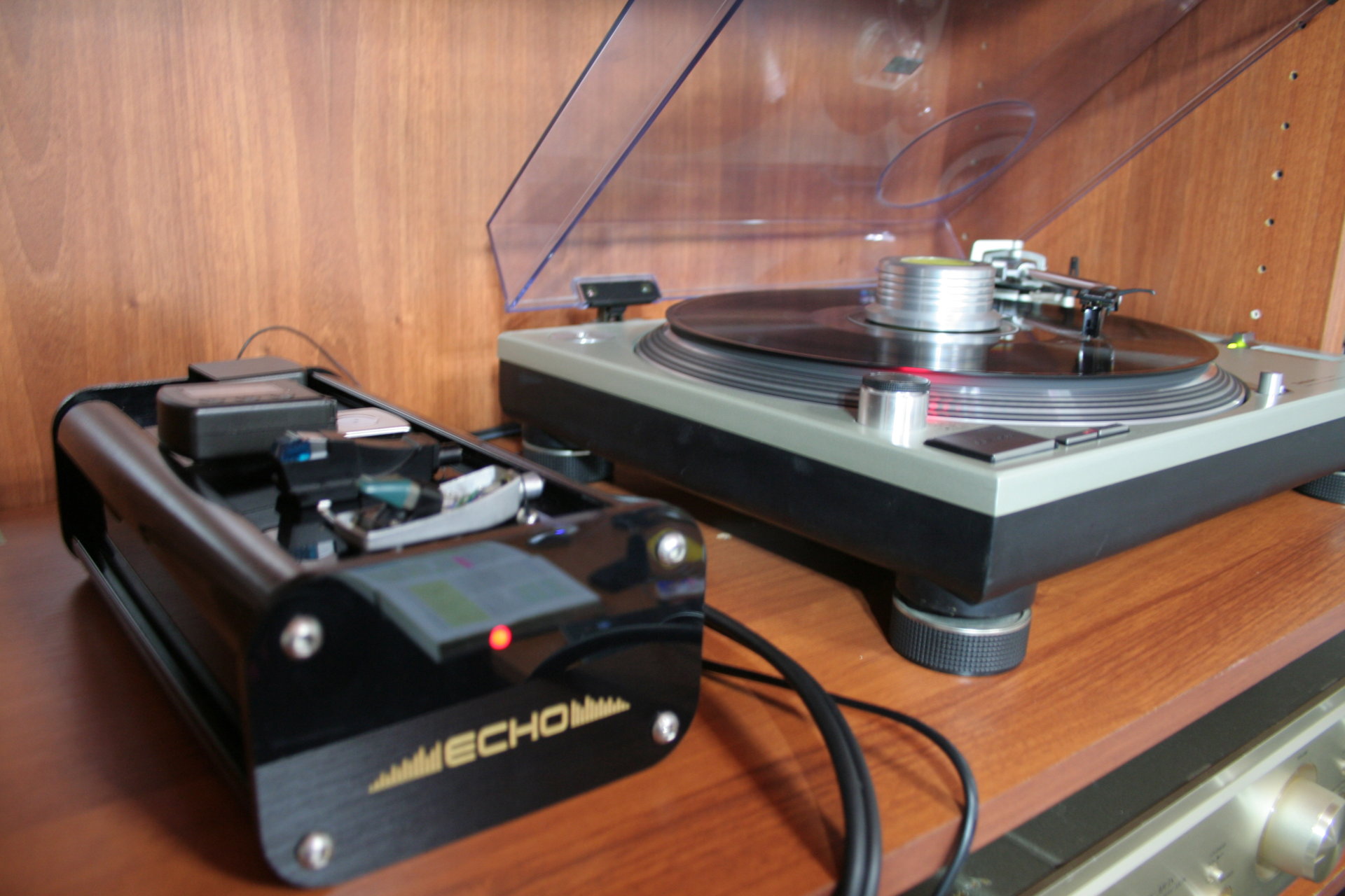

Η ακρόαση έγινε με:
1. πικάπ SL-1200 mk2 , ενισχυτή Denon PMA-1500R , ηχεία B&W604 s1
2. πικάπ SL-1200 mk2 , pro TOSHIBA SY-330 ( full mod – καμία σχέση με το τι ήταν ), τελικός power house με 8χ6L6 , ηχεία infinity Qb ( επίσης mod ) .
To συγκεκριμένο πικάπ χρησιμοποιήθηκε λόγω ευκολίας αλλαγής του headshell μια που έπαιξαν οι κεφαλές : ortofon red , Stanton 681 , kenwood v-47 και technics EPC-271 ( η τελευταία με σφαιρική βελόνα οι άλλες με ελλειπτικές ) .
Το πρώτο άκουσμα που είχα παρέπεμπαν τα αυτιά μου σε αγαπημένο vintage άκουσμα ( και μάλιστα συγκεκριμένης σχεδίασης της παλιάς καλής pioneer ) . Αυτό ήταν καλό γιατί με προδιάθεσε θετικά μια που σε αυτό τον ήχο είμαι επιρρεπής ( να μην αρχίσουμε τα περί αχρωμάτιστου ήχου …… )
Το συμπέρασμα είναι ότι τελικά ο προενισχυτής παίζει πολύ καλά δίνοντας πολύ καλό σώμα και έκταση στην <ακουστική εικόνα > συνολικά . Πολύ καλά μεσουψηλά και γρήγορα χαμηλά . Στο συνδυασμό 1 διέκρινα μία ελάχιστη διστακτικότητα στην έκταση του χαμηλού πράγμα που δεν υπήρχε με το συνδυασμό 2 που το χαμηλό ήταν αλλού …. ( προφανώς η σχεδίαση ακουστικής ανάρτησης στα Qb παίζει το ρόλο της …… στις σχετικά χαμηλές εντάσεις ) . Οι κεφαλές παίξανε το ρόλο τους , δεν θα μπω σε λεπτομέρειες αλλά αποδεικνύουν το γεγονός ότι όλα είναι μια αλυσίδα προσαρμογών - από ότι θυμάμαι ο Σάκης έχει αναφέρει τη δυνατότητα προσαρμογής στην αντίσταση και τη χωρητικότητα εισόδου ( ένα από τα πλεονεκτήματα της κατασκευής του ) .
