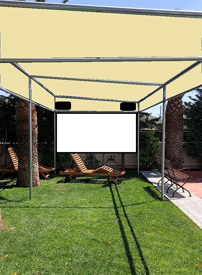

Δεν θελω να ξοδέψω πολλά, το προτζεκτακι έχει σκοπό χαλάρωσης, και θέλω να κρατήσω το κόστος χαμηλά. (έχω τον προβολέα, την οθόνη, και μου "λείπουν" δυο ηχεία - δεν θέλω λόγω κόστους πολυκάναλο - ένα media Player/αποκωδικοποιητή).
Στις φώτος είναι ο "χώρος" :D και στην δεύτερη έχω προσθέσει τα πανιά της πέργολας, την οθόνη και τις θέσεις που σκέφτομαι για τα ηχεία. Ο προβολέας θα κρέμεται από το κεντρο περίπου της κατασκευής.

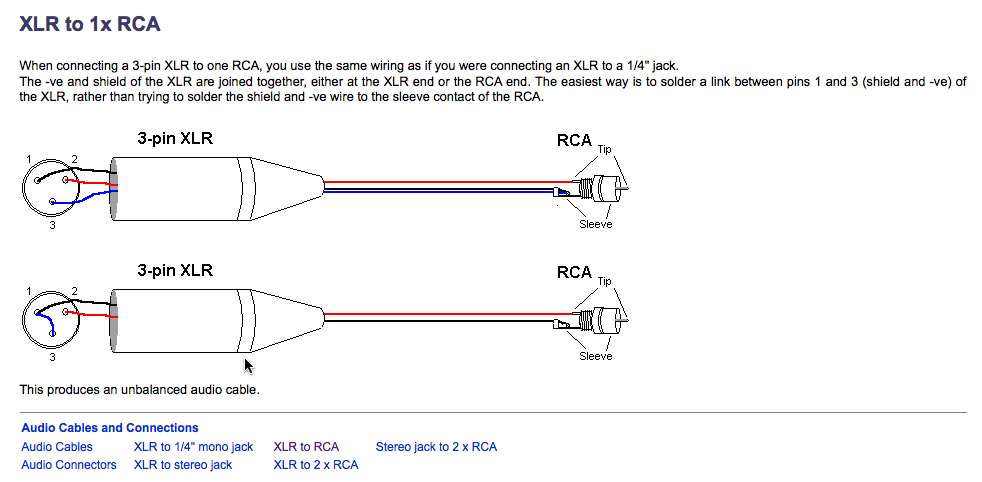

Αυτα τα Alto συνδέονται μόνο με XLR, δεν θα μπορέσω να τα συνδέσω (χρειαζομαι RCA) Αλλιως νομιζω πως ~ 10 μετρα rca το xlr κοστιζουν πολλα (???)

αμα τα φτιαξεις μοναχος σου , δεν ειναι κατι σοβαρο... ενα αξιοπρεπες θωρακισμενο καλωδιακι περιπου 1.5-2ε το μετρο, και τους απαραιτητους ακροδεκτες... να η συνδεσμολογια..

Η δευτερη σειρα των στυλων ειναι στα ~ 3 μετρα πο την οθόνη, δεν γινεται, θα ειναι δεξια / αριστερα απο τους ... θεατες

ισως καπου αναμεσα ?
παντως κατι τετοιο -δεξια αριστερα- απο τη θεση ακροασης, θ' απαντουσε στα πιο τρελλα ονειρα πολλων - φαντασου τα σαν τεραστια ακουστικα ...
καλη συνεχεια σε οτι κανεις και χαμηλα το volume μην αρχισουν οι γειτονες να σου πετανε γλαστρες στις ωρες κοινης ησυχιας ...

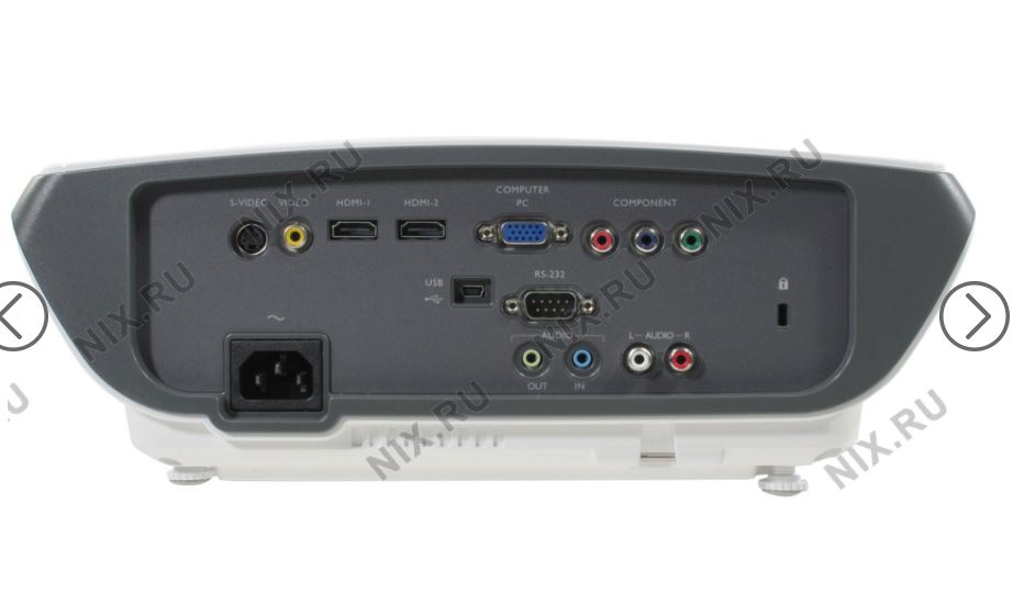

Φοβαμαι πως δεν ξερω ουτε τα βασικα....
Το σκεπτικο μου να συνδεσω κατευθειαν πανω στον προβολεα* που εχω τα ηχεια, στεκει, ή κανω καποιο λαθος ?
* Benq W700
