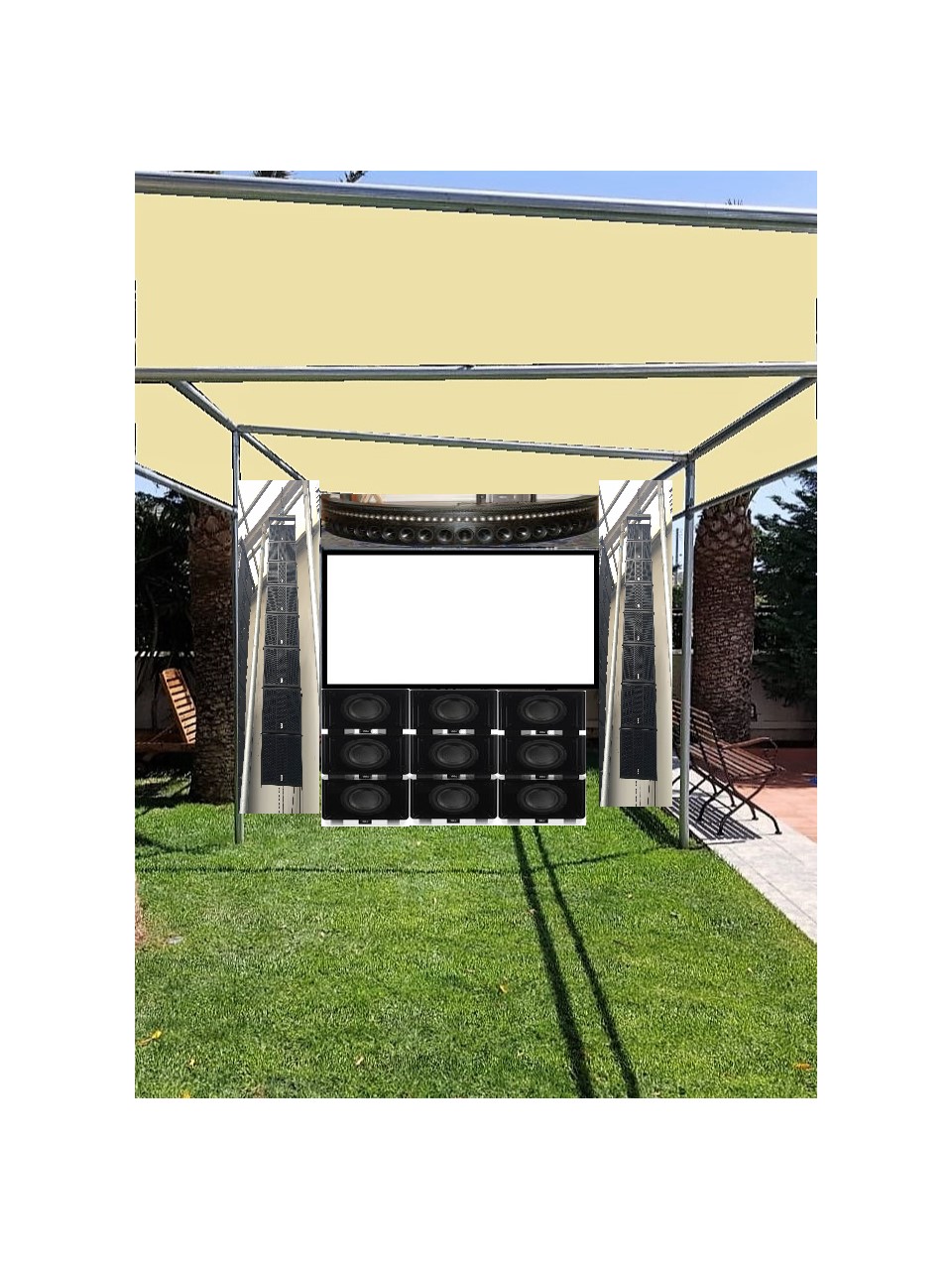

Δεν το λεω για να μειωσω καποιον, αλοιμονο.. αλλα στα 3μετρα, οπως το χει βαλει το σχεδιο ο φιλος, ανεπαρκες ενα ζευγαρι 8ιντσα?
Εαν εγραφε οτι θελει ρεαλιστικες σταθμες, οκ το καταλαβαινω.. αλλα στο «χαλαρο» θεωρω οτι θα τον Υπερ-καλυπτει..

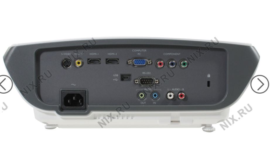

Φοβαμαι πως δεν ξερω ουτε τα βασικα....
Το σκεπτικο μου να συνδεσω κατευθειαν πανω στον προβολεα* που εχω τα ηχεια, στεκει, ή κανω καποιο λαθος ?
* Benq W700
Αν ο προτζεκτορας ρυθμιζει την εξοδο ηχου, θεωρητικα δε θα χεις προβλημα... απλα θα πρεπει να χεις τον νου σου να μην τον σβησεις τερμα, τον ξανα αναψεις και ξεκινησει να παιζει τερμα...

Για να λέμε τα πράγματα με το όνομα τους, και πέραν της πλάκας, ώστε να ξέρεις τι να περιμένεις...
Κρεμώντας τα ηχεία ψηλά σε ανοιχτό χώρο, μιλάμε για ακτινοβολία 360 μοιρών.
Το σίγουρο είναι πως θα έχεις καλή <<στερεοφωνική εικόνα>>.
Σίγουρο επίσης είναι πως χαμηλό και το μεγαλύτερο μέρος του μεσοχαμηλού μας τελείωσε.

Μια ερώτηση έκανε ο άνθρωπος για οικονομικό σύστημα ηχείων και αρχίσαμε τα κουλά,Δεν θα έχει μπάσο ,πάρε 15ιντσα κλτπ. Φίλε μου δες πρώτα αν η έξοδος του προβολέα μπορεί να τα οδηγήσουν,Δεν νομίζω και προχώρα ,καλοκαιρινό σινεμαδάκι ,ποτάκια .Η γνώμη μου ψώνισε από εδώ για να τα δείς και να τα ακούσεις live

Εκλαψα Πέρα από τη πλάκα εγώ θα τα έβαζα δεξιά αριστερά από τη θέση ακρόασης. Τεράστιο πλεονέκτημα όταν ακούς σε χαμηλές εντάσεις και λόγω του χώρου που στερείται early reflections και γενικά αντανακλάσεων πιθανότατα δε θα έχεις τα προβλήματα που θα είχες αν έκανες το ίδιο σε εσωτερικό χώρο. Για σοβαρό ήχο σε εξωτερικό χώρο μόνο με line aray και πολλά σαμπ.....

Βάζοντας τα ηχεία εκατέρωθεν της θέσης ακρόασης, δεν θα είναι κάπως παράταιρος ο ήχος σε σχέση με την εικόνα ?
Θα βλέπω ας πούμε κάποιον μπροστά μου να μιλάει (στην οθόνη) και θα τον ακούω από το πλάι... (??)
