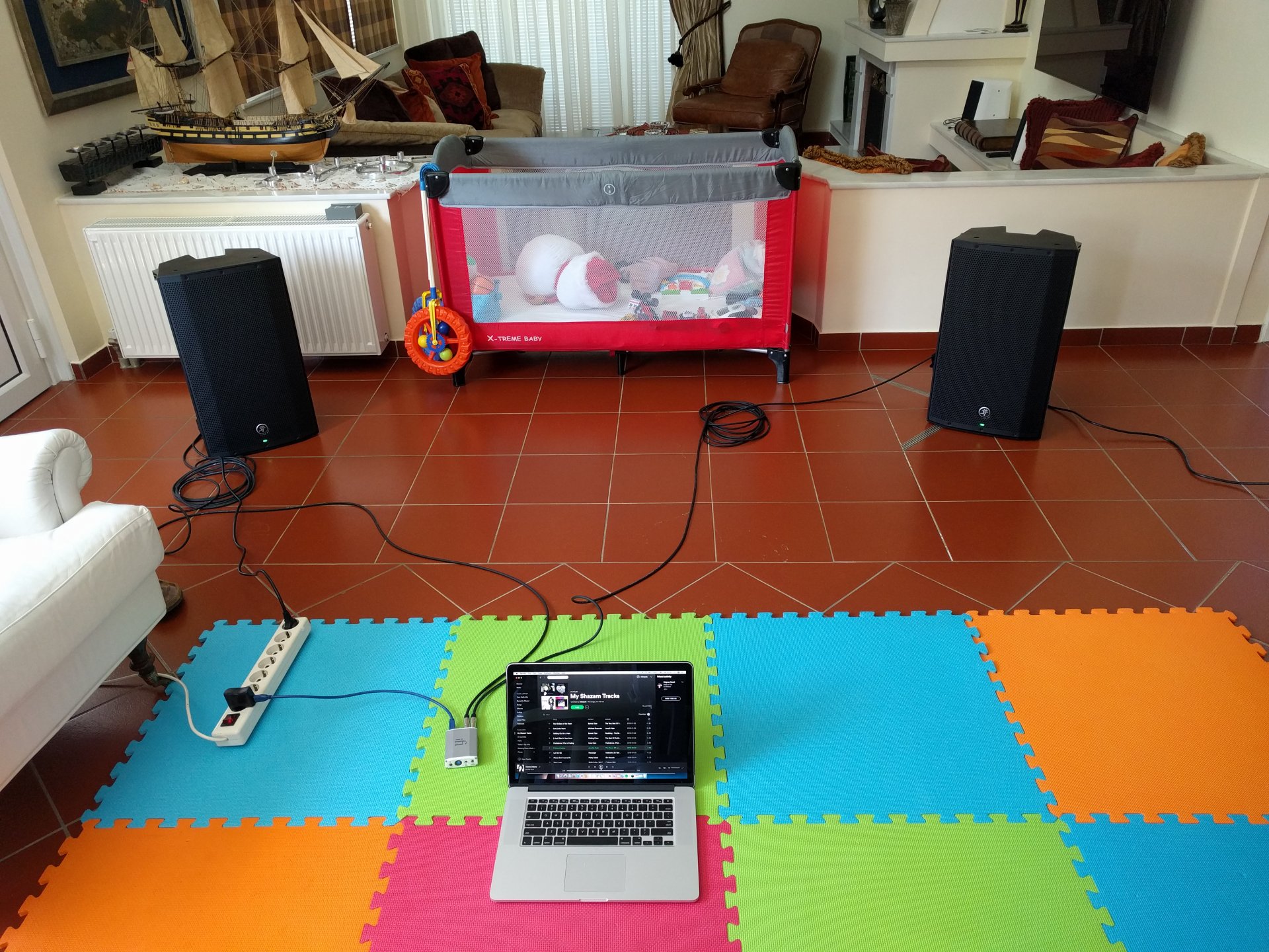

Μια ερώτηση, αν υπάρχει λογική εξήγηση....
Παίζοντας (από macbook pro) μέσω του ifi ione (μέσω bluetooth) παίζουν 782 φορές πιο δυνατά και πολύ (ΠΟΛΥ) πιο καλα από ότι αν τα συνδέσω απευθείας στην έξοδο ακουστικών του macbook.
Περκε ??
edit: ΝΑΙ, τα 12αρια ΓΑΜΑΝΕ. Συγγνώμη για την γλωσσα :D

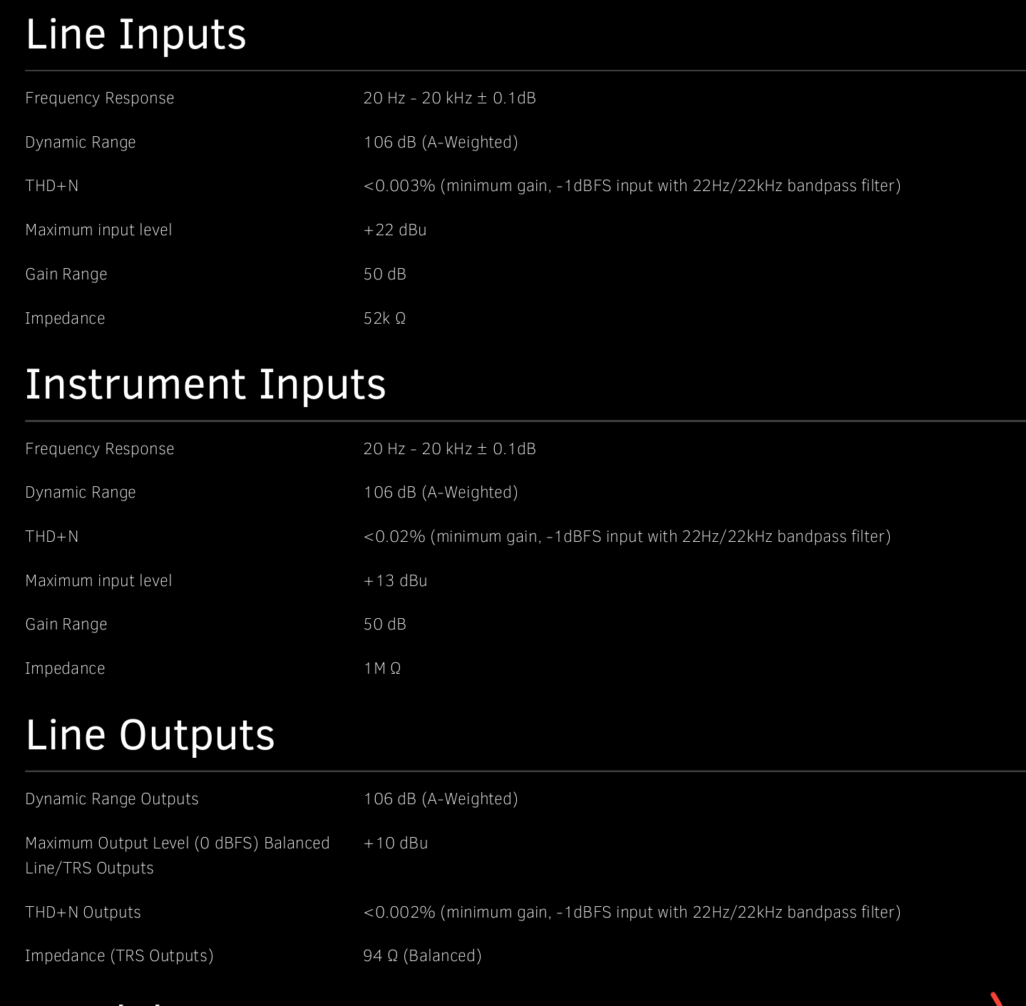

Πάμε από την αρχή... Όταν ρώτησες γιατο αν η χρήση μικτη είναι απαραίτητη, θα πρέπει να γνωρίζουμε τις τάσεις εξόδων για να ξέρουμε εάν αρκούν να οδηγήσουν επαρκώς τα ηχεία σου ως ενεργά...
Τώρα τι συμβαίνει το ifi ενισχυει η εάν θες καλύτερα προενισχυει την τάση αυτή γιαυτό και αυτή η διαφορά από σκέτη έξοδο...
Αυτή την ενίσχυση πολύ πιθανόν να τη χρειαστείς και από τις πιθανές αδύναμες εξόδους οποία άλλης πηγής, όπου το ρόλο προενισχ υσης εδώ να τον παίξει ο μικτής, φτάνει να έχει φυσικά και αυτός τις κατάλληλες προδιαγραφές τάσης στις εξόδους του...
