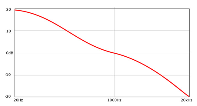

Αφετηρία μας δεν μπορεί παρά να είναι το δεδομένο ότι κατά τη διαδικασία mastering με τη χάραξη του βινυλίου εισάγεται υπό τις προδιαγραφές RIAA σημαντική έμφαση πλάτους στις ανώτατες οκτάβες του σήματος η οποία ακολούθως κατά την αναπαραγωγή εξουδετερώνεται χάρη στην εφαρμογή φίλτρου με αντίστροφες παραμέτρους κέρδους στο εκάστοτε φωνογραφικό στάδιο.
Όλη αυτή η διαδικασία έμφασης-αποέμφασης γίνεται με σκοπό να κρατιέται περιορισμένο το ολικό εύρος στα διαδοχικά αυλάκια από το βινυλιακό δίσκο ενώ το φίλτρο αποέμφασης κατά την αναπαραγωγή θα ταπεινώνει παράλληλα και τα επίπεδα θορύβου από την επιφάνεια στο βινυλιακό δίσκο τα οποία κείτονται σε υψηλές οκτάβες. Διαπιστώνεται λοιπόν ότι το βινυλιακό μέσον ξεκινά με θεμελιώδες ελάττωμα όχι μόνο λόγω των αναπόφευκτων φιλτραρισμάτων και των απαραίτητων εξαρτημάτων που θα παρεμβάλλονταν στο σήμα για την εφαρμογή τους, αλλά κι επειδή το προφίλ έμφασης-αποέμφασης μπορεί να είναι διαφοροποιημένο ανάλογα με την εποχή παραγωγής δεδομένου βινυλιακού τίτλου. Ελάχιστα και άκρως αβανταδόρικα φωνογραφικά στάδια είναι όσα προσφέρουν δυνατότητα επιλογής ανάμεσα σε εναλλακτικά προφίλ RIAA...

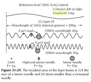

Στην παρακάτω απεικόνιση παρμένη από το σύγγραμμα "Handbook for Sound Engineers" επιδεικνύεται η συνθήκη επιτυχούς ή μη ανάγνωσης εγγεγραμμένου σε βινυλιακά αυλάκια σήματος από την εμπλεκόμενη ακίδα στην κεφαλή :
Παρατηρείται εύκολα πως όποτε οι φυσικές διαστάσεις της καμπυλότητας στην ακίδα υπερβαίνουν εκείνες από την καμπυλότητα στις ημιτονοειδείς χαραγματιές μέσα στο αυλάκι τότε δεν θα υφίσταται συνθήκη ανάγνωσης της πληροφορίας που θ'αντιστοιχεί στις δεύτερες.
Σημειωτέον ότι το πλάτος ΄΄αναφοράς΄΄ στο σήμα εκφράζεται σε μονάδες cm/sec ελέω της Αρχής ανάγνωσης από τις φωνογραφικές κεφαλές σύμφωνα με την οποία θα έχουμε συνήθως είτε κινητό μαγνήτη να προξενεί μεταβολές που θα μετατρέπονται σε ηλεκτρικό σήμα στο ηλεκτρομαγνητικό πεδίο από ακίνητο πηνίο είτε κινητό πηνίο σε πεδίο από ακίνητο μαγνήτη. Η τιμή δυναμικού στο ηλεκτρικό σήμα θα είναι παράγωγη από το ρυθμό που θα έχουν οι πλευρικές εκτροπές της ακίδας κατά την κίνηση αυτής εντός του αυλακιού. Κάτι τέτοιο σημαίνει ότι για δεδομένο πλάτος στο ηλεκτρικό σήμα οι διαστάσεις της μηχανικά εγγεγραμμένης πληροφορίας στο αυλάκι τείνουν να μειώνονται καθώς το περιεχόμενο ανέρχεται σε συχνότητα. Αντιστρόφως, όταν το προβλεπόμενο πλάτος για δεδομένη συνιστώσα στο σήμα χαμηλώνει θα ανέρχεται περαιτέρω το ανώτατο όριο συχνότητας που θα ήταν δυνατόν να εγγραφεί για τη συγκεκριμένη συνιστώσα.

Για να μην ταλαιπωρούνταν οι αναγνώστες με διαφορικές εξισώσεις αναφέρεται ότι η ανώτατη τιμή συχνότητας συναρτάται τόσο με την ταχύτητα πλευρικής εκτροπής για την ακίδα όσο και με τη γραμμική ταχύτητα πάνω στο αυλάκι καθώς περιστρέφεται ο δίσκος. Είναι δε χαρακτηριστικό ότι εφόσον η ταχύτητα περιστροφής λογαριάζεται προφανώς σταθεροποιημένη, τότε το διάστημα που θα διανύει η ακίδα στη μονάδα του χρόνου θα είναι στο ενδότερο αυλάκι κατά 2,4 φορές περίπου μικρότερο σε σύγκριση προς το εξώτερο αυλάκι στον δίσκο LP.
Αυτό το δεδομένο συνεπάγεται με τη βοήθεια μαθηματικών σχέσεων ότι υπό σταθερό RMS πλάτος στο εγγεγραμμένο σήμα το ανώτατο όριο συχνότητας που θα μπορούσε να εγγραφεί και ν'αναγνωστεί - εννοείται υπό ιδεώδεις συνθήκες σε όλους τους εμπλεκόμενους παράγοντες - στο ενδότερο αυλάκι κοντά στο τέλος καθεμίας βινυλιακής πλευράς θα έχει τιμή 6 φορές μικρότερη από το αντίστοιχο συχνοτικό όριο για το εξώτερο αυλάκι στην αρχή της βινυλιακής πλευράς...Εννοείται επίσης ότι η διαφορά θα λαμβάνει ενδιάμεσες τιμές ανάλογα με τη θέση καθενός κομματιού πάνω στην κάτοψη του δίσκου LP.
Άλλο ένα παράγωγο δεδομένο από τις συναρτήσεις είναι ότι η ανώτατη τιμή σε εγγράψιμη συχνότητα - δηλαδή υπό αποδεκτά όρια παραμόρφωσης κατά την αναπαραγωγή - θα είναι αντιστρόφως ανάλογη προς το πλάτος RMS στο εγγεγραμμένο σήμα.
Πάλι με τη βοήθεια μαθηματικών σχέσεων και με παραμέτρους από επίσημες προδιαγραφές είναι δυνατόν να υπολογιστεί η ανώτατη τιμή αναγνώσιμης συχνότητας για μια υψηλής ποιότητας στερεοφωνικής αρχιτεκτονικής ακίδα στη ζώνη από τα εσωτερικά αυλάκια στο τέλος της πλευράς στον δίσκο LP. Αυτή η τιμή έχει βρεθεί να ισούται με 300 KHz. Μολονότι ακούγεται άκρως εντυπωσιακή όσοι στέκονται σε αυτήν θα λογαριάζουν δυστυχώς χωρίς τον ΄΄ξενοδόχο΄΄ που στην προκειμένη θα ήταν η συνοδός...παραμόρφωση.

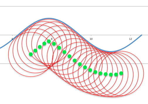

Πώς εννοείται η παραμόρφωση υπό τις τυπικές συνθήκες ανάγνωσης των βινυλιακών αυλακιών από δεδομένη ακίδα... Λαμβάνοντας τιμή Rx για την ακτίνα της ημιτονοειδούς καμπυλότητας που θα ακολουθεί δεδομένη συνιστώσα μέσα στο αυλάκι και τιμή Ra για την ακτίνα της καμπυλότητας σε δεδομένη ακίδα, τότε καθώς η ακίδα διασχίζει τις αντίστοιχες διαμορφώσεις η δική της διαδρομή θ'ακολουθεί ακτίνα ίση προς Rx-Ra όταν θα βρίσκεται στην κοίλη ζώνη των διαμορφώσεων και Rx+Ra όταν θα είναι στην κυρτή περιοχή των διαμορφώσεων αντίστοιχα, με τη διακύμανση ακτίνας στη διαδρομή να παρουσιάζει αξιόλογες διακυμάνσεις. Αυτό το δεδομένο σημαίνει ότι όποτε η ακτίνα Rx θα μειώνεται σε διάσταση με παραπλήσια τάξη τιμής προς την Ra τότε θ'αυξάνονται ραγδαία οι συνιστώσες παραμόρφωσης. Είναι προφανές ότι καθώς η πρώτη θα έτεινε να εξισωθεί ή να γίνει μικρότερη από την ακτίνα καμπυλότητας στην ίδια την ακίδα τότε δεν θα υφίσταται καν συνθήκη κανονικής ανάγνωσης.
Το επόμενο σχήμα αναπαριστά μια κατάσταση ανάγνωσης όπου η καμπυλότητα της ακίδας θα ταίριαζε ακριβώς μ'εκείνη από τη χαραγμένη πληροφορία. Οι κόκκινοι κύκλοι αντιπροσωπεύουν διαδοχικές θέσεις από τη διατομή της ακίδας ενώ οι πράσινες βούλες είναι τα αντίστοιχα κεντρικά σημεία για καθεμία θέση που θα κατέχει το περίγραμμα της ακίδας καθώς διασχίζει τη διαμόρφωση για δεδομένη συνιστώσα εγγεγραμμένη στο αυλάκι. Φανερώνεται έτσι χονδρικά το περιθώριο διακύμανσης για τον ΄΄τζόγο΄΄ στην ακτίνα καμπυλότητας κατά την πορεία της ακίδας.
Έχουμε λοιπόν τον βινυλιακό μας δίσκο LP με κυμαινόμενο το άνω όριο στην απόκριση συχνότητας ανάλογα με τη θέση καθενός κομματιού πάνω στην όψη του δίσκου και την προβλεπόμενη παραμόρφωση επίσης κυμαινόμενη ανάλογα με το περίγραμμα και την ποιότητα στην ακίδα από την κεφαλή, το πλάτος RMS στο εγγεγραμμένο σήμα καθώς και το γεγονός ότι ξεκινά να γίνεται έντονα αισθητή προτού να έφτανε η κατάσταση ανάγνωσης στα απώτατα όρια ως προς την απόκριση συχνότητας.

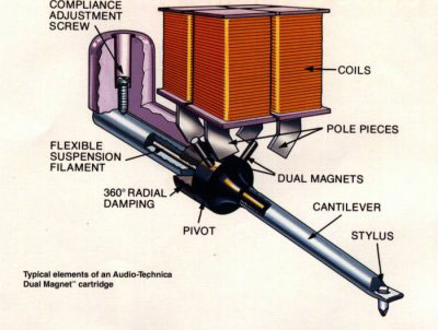

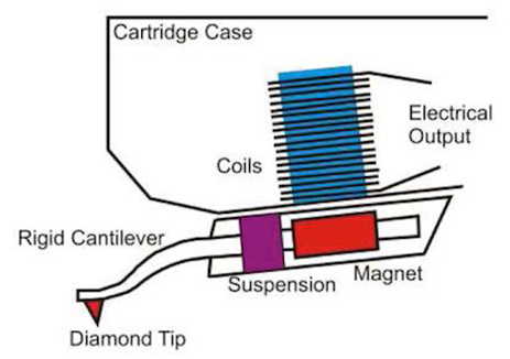

Για το θέμα των ελαστικών αναρτήσεων (suspensions ή dampers) σε φωνογραφικές κεφαλές ας δούμε καταρχάς ποια ΄΄μέρη του λόγου΄΄ είναι αυτές όπως απεικονίζονται στα επόμενα σχήματα για διαφορετικά είδη κεφαλών :
Η αντοχή των μερών αυτών στο χρόνο εξαρτάται από τη χημική σύνθεση του ελαστομερούς υλικού από το οποίο είναι φτιαγμένα... Με την πάροδο αρκετού χρόνου αυτό το υλικό μπορεί να χάσει ποσοστό από την προδιαγεγραμμένη του ελαστικότητα, να πολυμεριστεί και να γίνει σκληρό , εύθρυπτο ή σπογγώδες. Είναι πάντως χαρακτηριστικό πως τέτοια εκφύλιση εξελίσσεται όχι μόνο αν οι κεφαλές διαβάζουν δίσκους με συνεχόμενη χρήση αλλά και καθώς θα έμεναν αποθηκευμένες σε κάποια κασετίνα.
Σε κάποιες κεφαλές αυτό μπορεί να συμβεί εντός πενταετίας, κάποιες άλλες μπορεί ν'αντέχουν έως και δεκαπέντε χρόνια προτού να σημειωνόταν αισθητή υποβάθμιση στη λειτουργικότητα του υλικού. Εταιρείες όπως η γνωστή Ortofon υπερηφανεύονται εκτός των άλλων και για την ποιότητα των ελαστομερών που περιλαμβάνουν οι κεφαλές τους.
Τί συμβαίνει κατά την απώλεια λειτουργικότητας στο ελαστικό υλικό... Οι παράγοντες που επηρεάζονται άμεσα θα είναι η ενδοτικότητα κεφαλής καθώς και η ικανότητα να ιχνηλατεί απαιτητικές σε ενέργεια διαμορφώσεις στα αυλάκια των δίσκων αφού θα υποβαθμίζεται η κινητικότητα στο cantilever. Η ενδοτικότητα με τη σειρά της επηρεάζει τη συχνότητα συντονισμού στο σύνολο κεφαλής-βραχίονα. Εάν το υλικό γίνεται σκληρό και πλαστικοποιείται τότε εφόσον θα είχαν μείνει ίδιες τιμές στις υπόλοιπες μεταβλητές για το συντονισμό η δική του τιμή θα πήγαινε χαμηλότερα.
Συνήθως όμως ο εκφυλισμός του ελα;στομερούς οδηγεί σε ανώτερη τιμή την ενδοτικότητα στην κεφαλή οπότε ο συντονισμός θα ανέρχεται σε συχνότητα και παράλληλα θα υποβαθμίζεται η ιχνηλατική ικανότητα στο σύστημα. Αυτό με τη σειρά του σημαίνει ότι θα βλάπτεται έντονα η απόδοση στο κάτω άκρο του φάσματος καθώς θα γίνεται πλαδαρή ενώ η κεφαλή δεν θα μπορεί ν'ακολουθήσει πιστά έντονα μεταβατικά εγγεγραμμένα στις αυλακώσεις βινυλιακών δίσκων.
Σε αρκετές περιπτώσεις η μείωση της λειτουργικότητας θα έχει ξεκινήσει προτού να γίνεται αισθητή από τον μέσο ακροαματικόφιλο. Άμα θα υπήρχε μόνο υπόνοια χωρίς έντονα συμπτώματα κατά τις ακροάσεις, η διαπίστωση της κατάστασης για την κεφαλή θα χρειαζόταν είτε ειδικό μετρητικό εξοπλισμό είτε απλούστερες μεθόδους όπως δίσκους με δοκιμαστικά tracks τόσο για την εύρεση συχνότητας συντονισμού σε δεδομένο σύνολο κεφαλής - βραχίονα όσο και για την ικανότητα ιχνηλάτησης.
