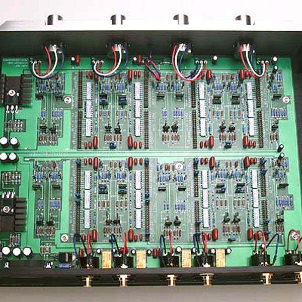

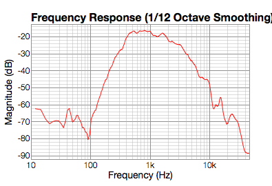

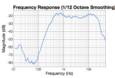

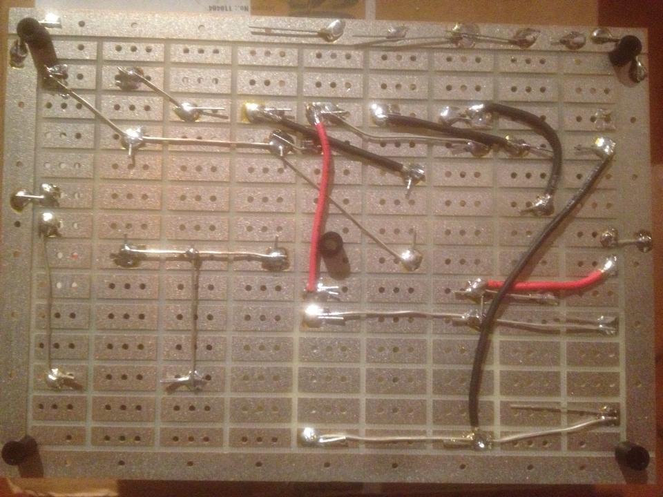

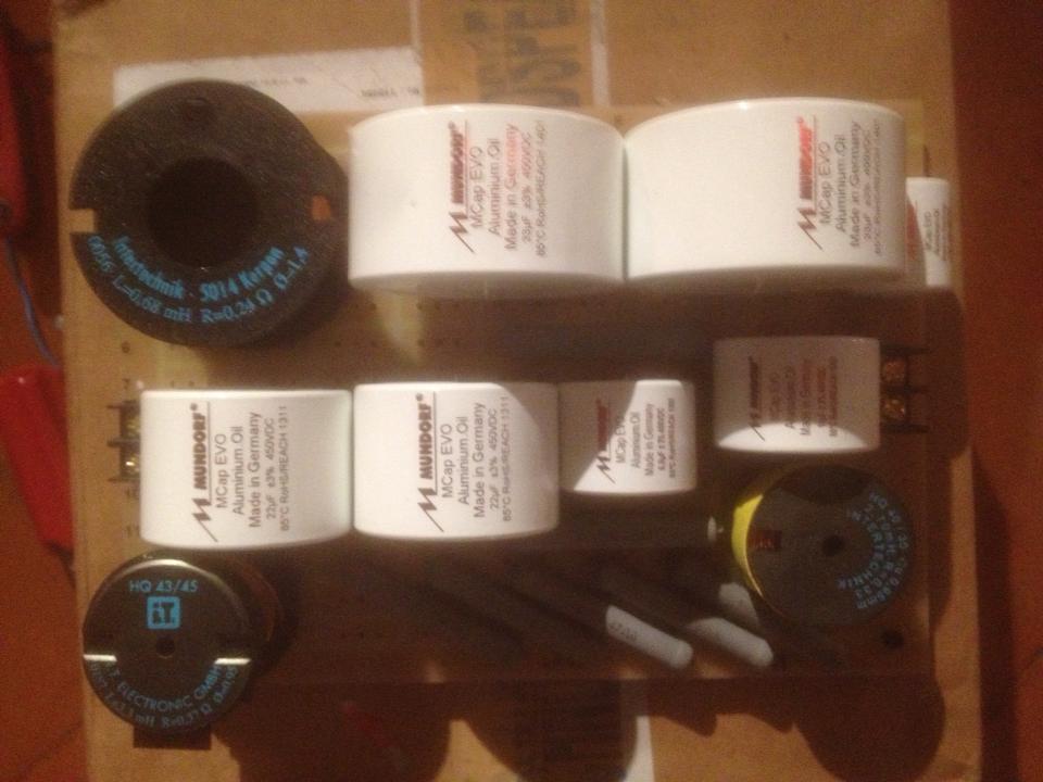

Για να ξεκινησω Εφτιαξα ενα crossover το οποιο ειναι περιπου σαν αυτο που φοραει στα ηχεια της η ATC.

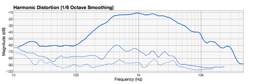

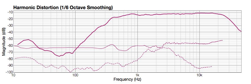

Ανεβαζω φοτο και μετρησεις,οι μετρησεις εγιναν 33 εκατοστα απο το καθε μεγαφωνο γιατι ο χωρος μου εχει τεραστιο προβλημα..

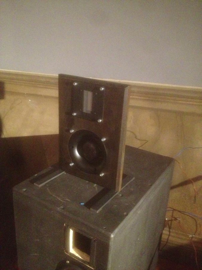

To Project το εχω παραμελησει λιγο λογω δουλειας.

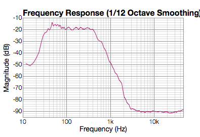

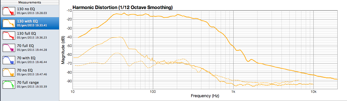

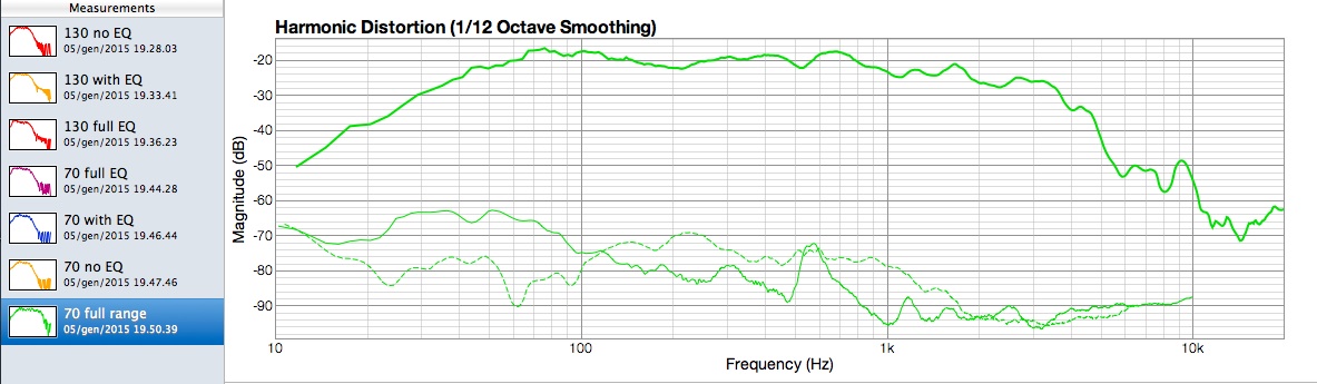

Τα woofer τα εχω αλλαξει , εβαλα τα 15'' Super Linear Της ATC , Τα οποια τα εχω σε κλειστη καμπινα..
Το μπασο πλεον ειναι πολυ ρεαλιστικο ακριβες και καταφερνει να γεμισει ενα μεγαλο δωματιο..
Εγω αυτο που βλεπω (βαιβαια παιζει μεγαλο ρολο και ο χωρος) ειναι οτι για να παρεις πραγματικα μπασα πρεπει να πας σε 15".
Το Volume Displacement κατα την γνωμη μου ειναι απο τις πιο σημαντικες παραμετρους σε ενα Woofer.
Το μιντ ειναι φανταστικο . αλλα αυτο νομιζω ειναι κατι ευρεως γνωστο..

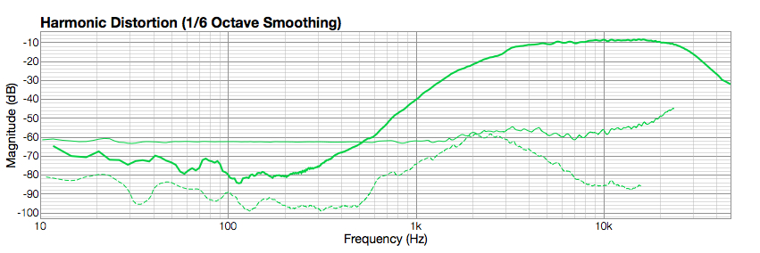

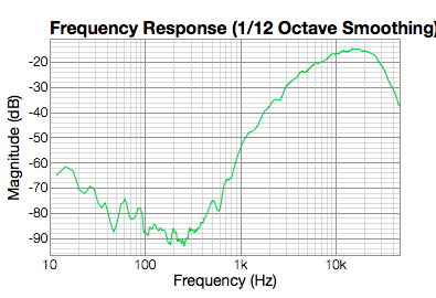

Το Tweeter ενω μετραει τελεια (ανεβαζω και μετρησεις ) κατι δεν μου κανει, θελω να δοκιμασω και ενα ακομα tweeter αλλης φιλοσοφιας αλλα δεν εχω καταληξει.
με το κρος εφτιαξα ενα κλασικο το οποιο μεχρι στιγμης παιζει καλυτερα απο ολα.
πηρα και ενα αναλογικο να δοκιμασω (Tannoy XO 5000) το οποιο ειχε κατι θεματακια και για αυτο το εκανα βιδες και το αναβαθμιζω, οταν ειναι ετοιμο θα ανεβασω πραγματα και για αυτο..

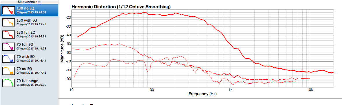

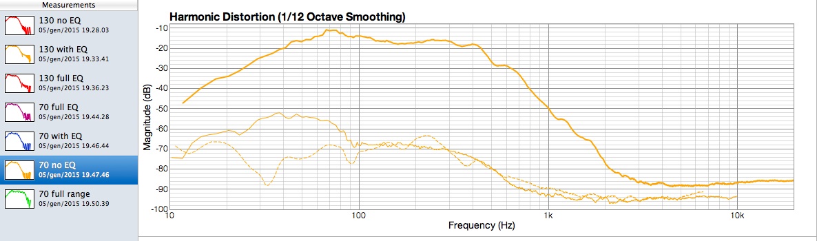

καμπινες δοκιμαζω 2, 70 λιτρα και 130 λιτρα παντα κλειστες.
Μετρησεις με / beyerDynamic MM1/ steinberg usb interface/ fuzzmesure

Mia χαρα τις βλεπω τις μετρήσεις. Εγω θα εμενα στα 130λιτρα με eq. Το θεμα είναι....... τι σου αρεσει στο αυτι.
362
153
Και τα 2 μου αρεσουνε, ισως λιγο περισοτερο το 70 γιατι ειναι λιγο πιο επιθετικο..
Μαλλον θα κινηθω καπου στην μεση, 100 η 90 λιτρα..
Να σου πω την αληθεια το ιδανικο για μενα θα ητανε 2 Χ 15'' αλλα μετα παραπαει, θα δουμε.....
