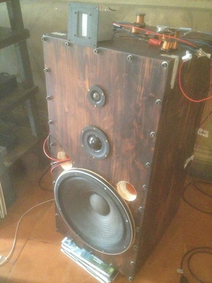

Με το να ειναι η οπη του reflex στο πατωμα εχεις ενισχυση 3dbστις χαμηλες οποτε αυτο που σου προτεινε ο Πετρος νομιζω οτι ειναι η αρχη για τις δοκιμες σου..
4.356
1.772
το ρεφλεξ ειναι εντελως λαθος.πρεπη να ειναι κοντα στο γουφερ και η πισω μερια του να εχει αποσταση τουλαχιστον οσο η διαμετρος της τρυπας απο πατωμα πλαινα πισω μερος και μονωτικα.
εδω δεν ισχυη τιποτα απο αυτα.

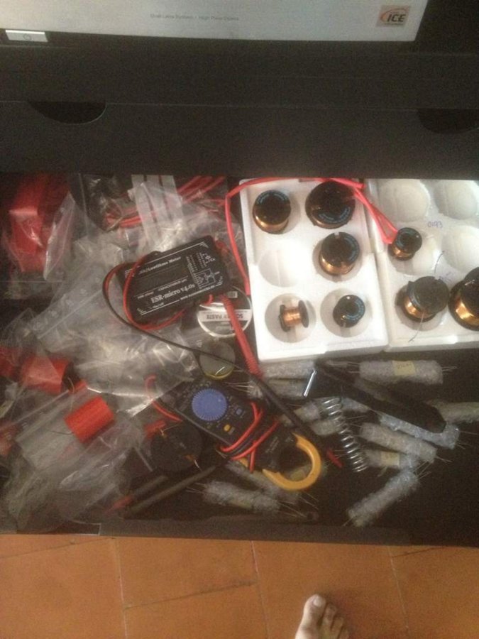

Το project προχωραει λιγο αργα, τωρα ξεκιναω να καταλαβαινω πως δουλευουνε τα πραγματα...

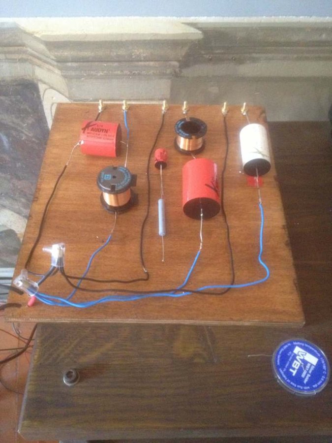

Εφταξα ενα παθητικο κρος και , εντυπωσιακο ειναι πως το ψηφιακο που εχω (xta 224) καταστρεφει τον ηχο,και κοβει πολυ μεγαλο ποσοστο πληροφοριας.
Δεν ξερω αμα αυτο που εχω εγω ειναι "μαπα" η ολα τα ψηφιακα κανουνε το ιδιο πραγμα.Και ενα αλλο που ειχα πιο παλια(dbx driverack 260) το ιδιο εκανε...

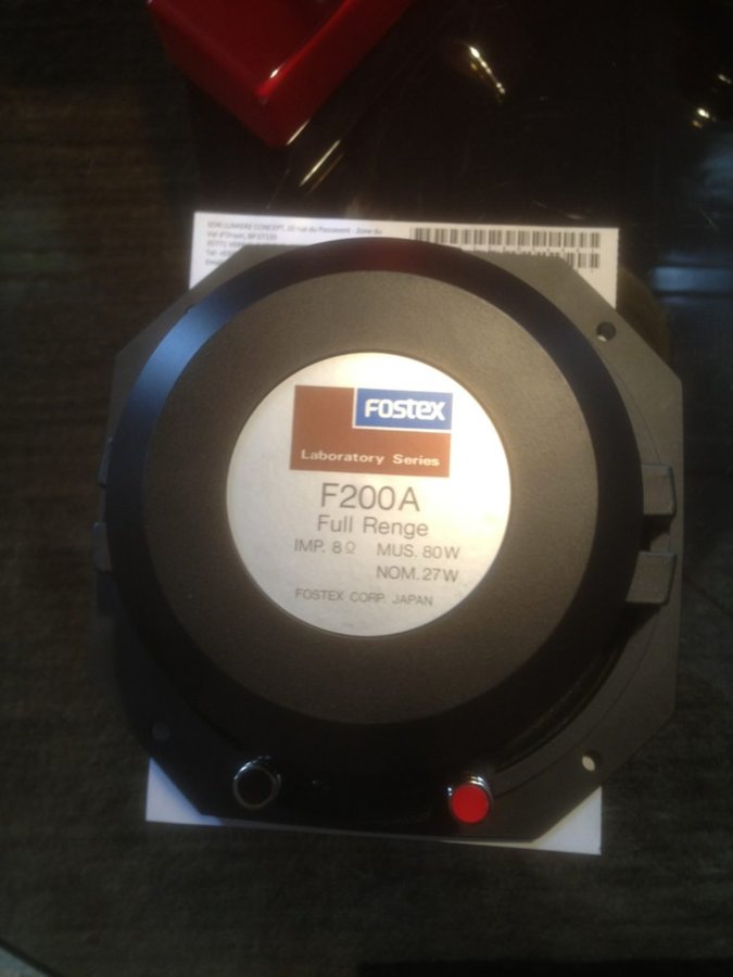

παρηγγειλα αλλα 2 μιντ,
http://www.madisoundspeakerstore.co...fostex-f200a-8-full-range-with-alnico-magnet/
και
http://www.madisoundspeakerstore.com/approx-2-midrange/morel-em1308-elite-2-dome-midrange/
το morel εφτασε το fostex το περιμενω.

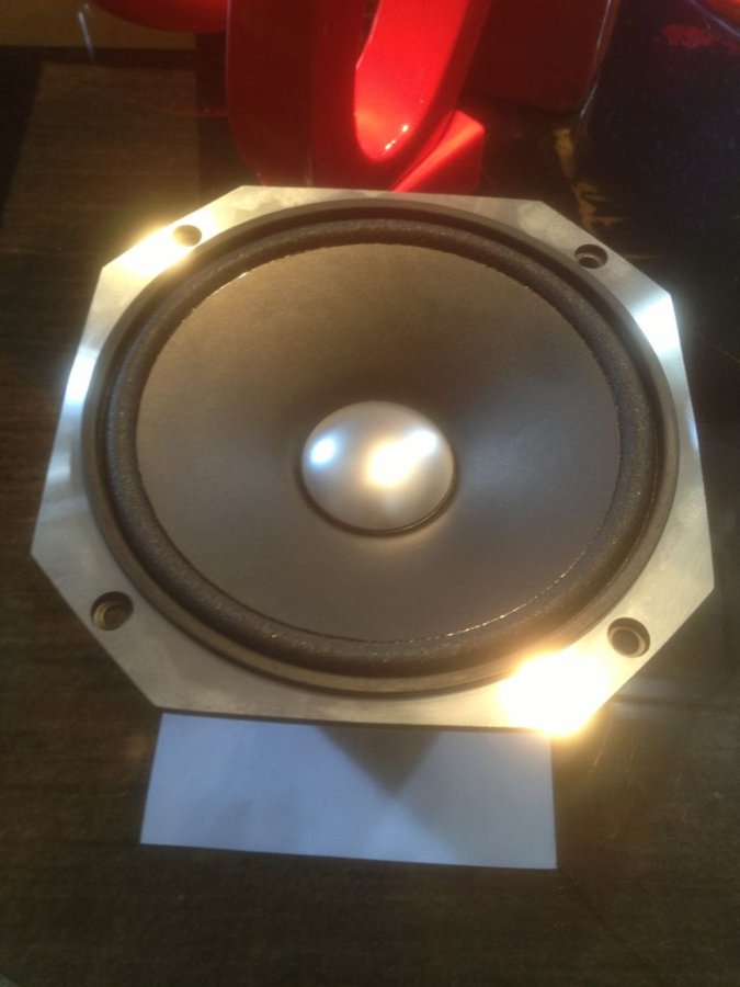

Λοιπον το το Fostex ειναι τραγικο σαν midrange,Δοκιμασα με διαφορα cross points αλλα τιποτα.Μαλλον ειναι για αλλη χρηση.
Παει απ ευθειας για πουλημα.
Μετα το Morel 1308 soft dome midrange ειναι φανταστικο mid. φοβερη διασπορα,και τελειως αχρωματιστος ηχος. Φωνες και κιθαρες ειναι καταπληκτικες.
Δοκιμαζω μαζι του και ενα tweeter της morel το φτηνο της μοντελο. Για τα λεφτα του αρκετα καλο,ελεγα μηπως δοκιμαζα και κανα "καλο" softdome" tweeter.
Μετα για τα χαμηλα πηρα ενα TAD 1603 15" σε 155 λιτρα καμπινα κουρδισμενο στα 35hz
Πολυ δυναμικο και "τρανταζει" καλα. αλλα ο ηχος του ειναι λιγο P.A. κατι το οποιο δεν μου αρεσει.
Η ποιοτητα του μπασου στο AudioTechnology 12" ειναι καλυτερη.
Αλλα πιστευω τα 15" για χαμηλες συχνοτητες ειναι μονοδρομος.
Λεω το επομενο βημα να ειναι 15" με κλειστο κουτι.
Καμια προταση?

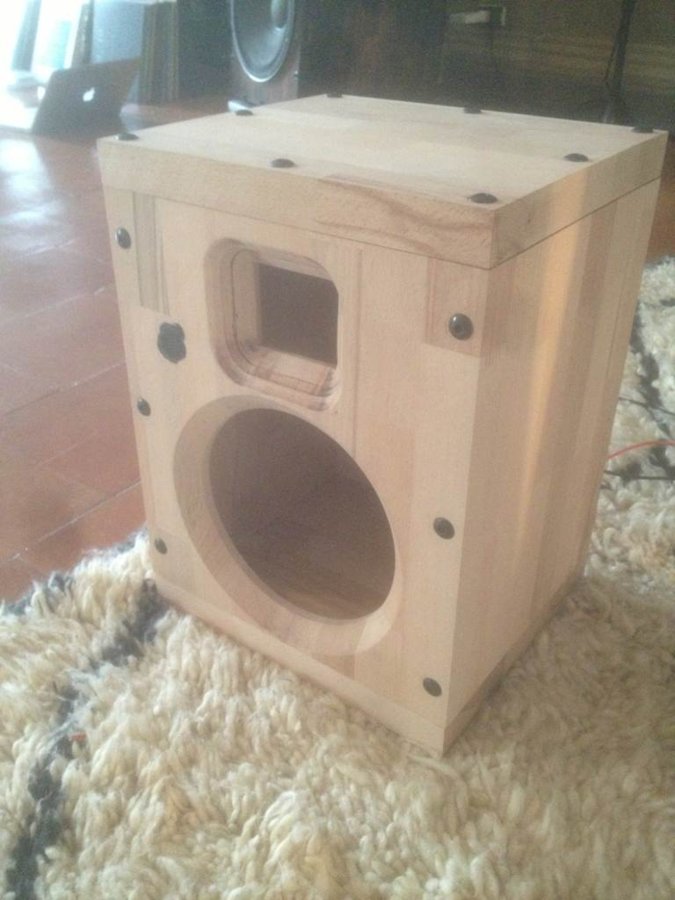

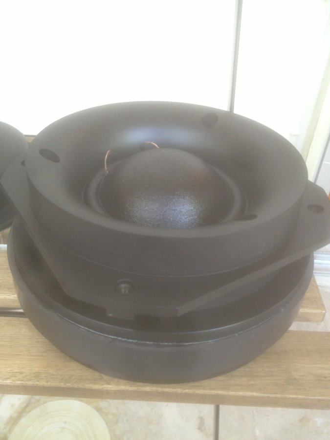

Μετα απο αρκετο ψαξιμο και κατοπιν ακροασης ενος συστηματος της ATC σε ενα studio κατεληξα στο να αγορασω το midrange της ATC.
Τωρα ψαχνω να βρω ενα softdome tweeter και ενα woofer 12"
Για να δουλευει σε κλειστο κουτι.
Ακουω προτασεις..
