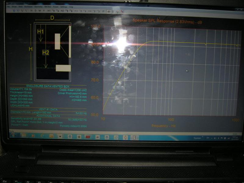

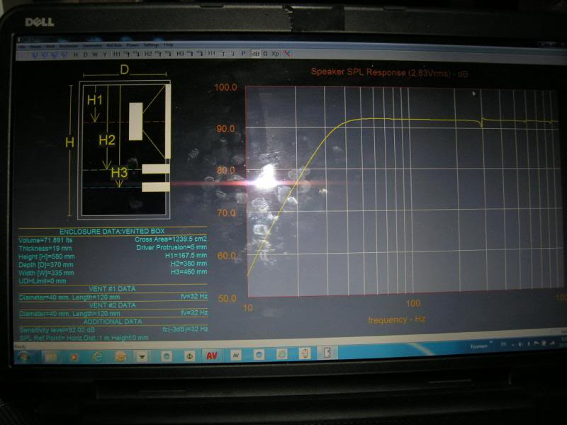

Στα 70 λιτρα όπως ζητηθηκε............ με ένα ριφλεξ και με δυο.
H φραση ευχαριστω πολυ ειναι πολυ λιγη..
Στειλτε μου τα λεπτομερη στοιχεια αν ειναι ευκολο να ξεκινησω να στηνω και αυτην την καμπινα ετσι ωστε οταν παρω το crossover και τα ιργανα μετρησης να ξεκινησω αμεσως της δοκιμες.
