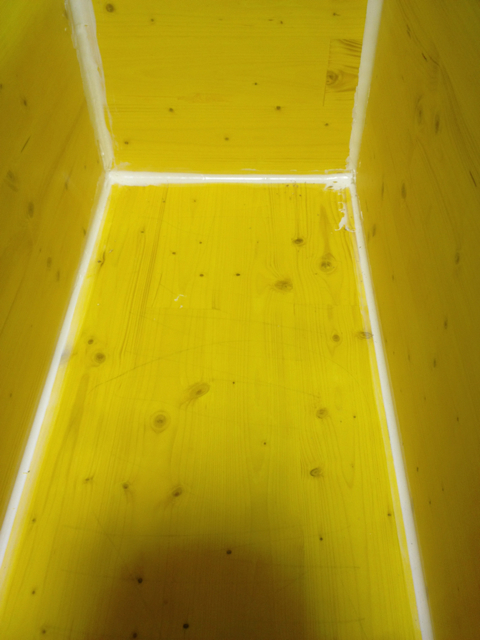

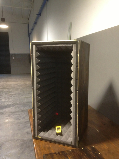

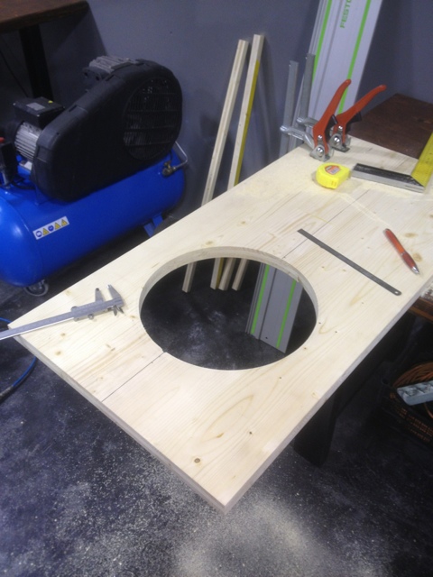

Σημερα τελειωνω την πρωτη καμπινα για δοκιμες.
Θα ειναι Modular,δηλαδη το μπροστα κοματι ειναι αποσπώμενο ετσι ωστε να μπορω να αλαξω τις θεσεις στα μεγαφωνα.Τα λιτρα επισης μπορουνε να αλλαξουνε απο 150 μεχρι 50.
Τωρα ελεγα να παρω ενα ψηφιακο crossover για να αρχισω της δοκιμες,κοιταζω Για μεταχειρισμενο ετσι ωστε να μην χασω μετα πολλα λεφτα οταν θα το πουλησω.

Ποσα λιτρα είναι η καμπινα? πως την υπολογισες?

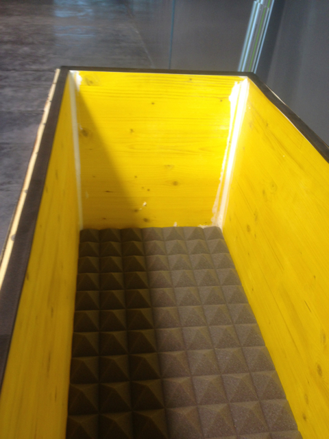

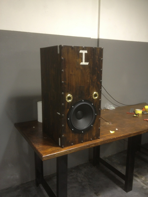

Η καμπινα ειναι προχειρη,την εχω κανει modular ωστε να μπρω να αλλαζω της διαστασεις για αυτο εχει και τοσες βιδες.
Τωρα ειναι 110 λιτρα με αυτην την μονωση,Για αρχη θα δοκιμασω 1 σχεδιο ενος φιλου απο τον Καναδα και ενα σχεδιο απο εναν Φιλο εδω μεσα απο το φορουμ.
Μολις εχω τα οργανα μετρησης και στησω τον χωρο δοκιμων στο εργαστηριο μου θα ανεβασω και αλλα στοιχια.
Θα ηθελα η καμπινα να ειναι μικρη 70 λιτρα,με ενδιαφερει πιο πολυ το punch-Atack παρα το παρα πολυ χαμηλο..
Δοκιμαζω και βλεπουμε.

Αν βαλεις τα T/S του μεγαφωνου, μπορω να τα τρεξω στο πρόγραμμα που εχω και να τα ανεβασω.
Για το δικο σου 12αρι η ΑΤ στο σαιτ της δεν εχει στοιχεια.
Το ρικοφον που εβαλες........., στα χαμηλα δε νομιζω να κανει και πολλα πραγματα.

Το υλικό κατασκευής της καμπίνας (πεύκο) είναι παντελώς ακατάλληλο .Θα κουδουνάει το σύμπαν .
Και όποια συμπεράσματα και δοκιμές και να κάνεις δεν θα έχουν καμμιά αξία .
Εκτός και είσαι της σχολής Harbeth :unsure:

Τοσο χαλια λες ειναι το κουτι?
Παντως η φιλοσοφια του ηχειου μου ειναι να φτιαχτει απο μασιφ ξυλο μουσικων οργανων,μαονι η παλισανδρο η εβενο(οχι ολο απο εβενο γιατι θα κοστισει η καμπινα 10 χιλιαρικα,μονο το μπροστα κοματι)

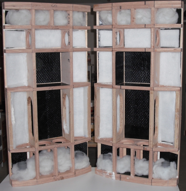

Θέλει υποχρεωτικά εσωτερικά νεύρα πολύ καλά στερεωμένα .
Εκτός αυτού το πεύκο είναι πολύ χαμηλής πυκνότητας ξύλο και δεν κάνει παρά μόνο για φράχτες :)
Πάρε μια ιδέα πως έκανα το εσωτερικό του δικού μου
