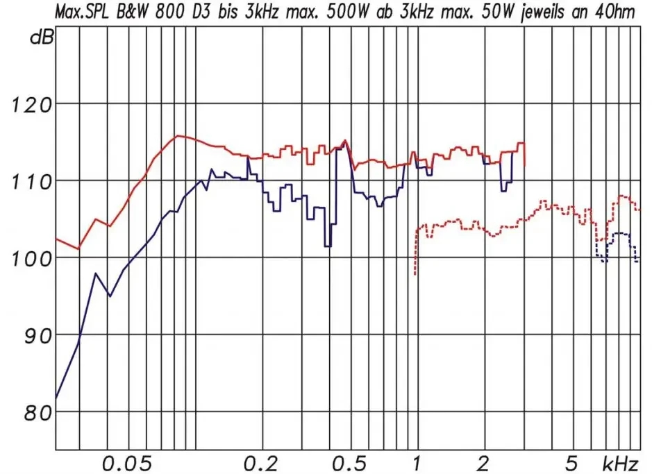

Οκ, στους 20 και 30 κύκλους, το 800 δε βγάζει τίποτα που να έχει νόημα να συζητήσεις. Άσε την πρώτη οκτάβα, πάμε στη δεύτερη οκταβα.
Ας δούμε μέσα στη δεύτερη οκτάβα, στους 50 κύκλους τι ψάρια πιάνει, να έχει λίγο νόημα.
Τα δικά μου σαμπ, εκεί παίζουν πάνω από 110 ντεσιμπέλ, με 1% THD, μη συγκρίνεις κοσμήματα της Νιούμαν με χρεπομπιεντάμπλεγιου. 😁
Το 800 το ακριβό χρέπι, στο 1 μ. απόσταση ακρόασης, στους 50 κύκλους με 3% βγάζει 108 dB max SPL.
-6 db στα 2 μέτρα, είναι 102.
-6 dB στα 4 μέτρα, είναι 96 dB max SPL. Στους 50.
100 κύκλους, με 3% βγάζει 115dB max SPL στο 1μ.
100 κύκλους στα 4 μέτρα βγάζει 103 dB max SPL.

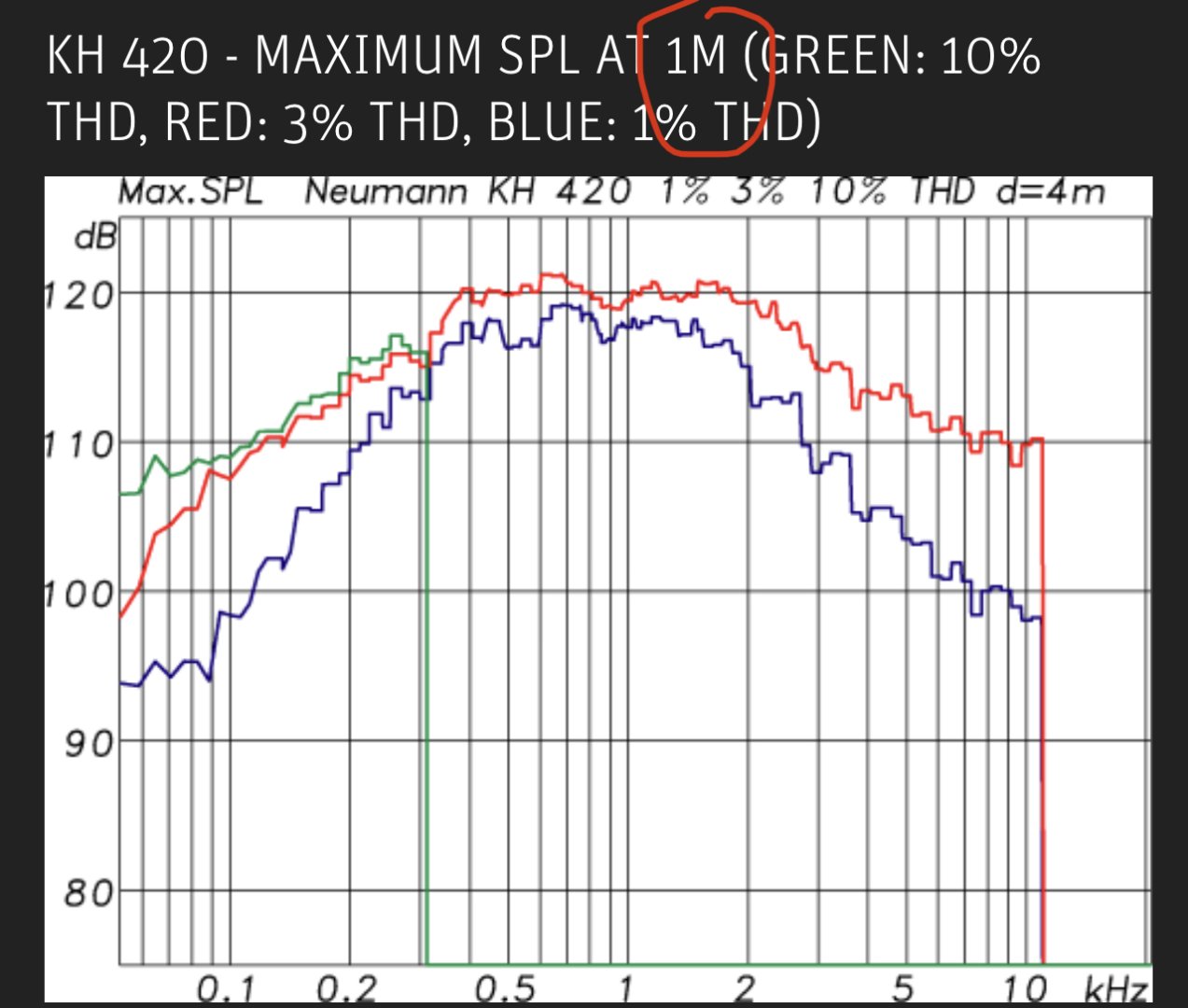

Το 420 της Νιούμαν, πολύ φτηνότερο, με τα ενισχυτικά μέσα στο πακέτο, παίζει αυτά στα 4 μέτρα, όχι στο 1 μέτρο:
99 dB max SPL με 3% THD στους 50 κύκλους στα 4 μέτρα. (96 dB το 800)
108 dB max SPL με 3% THD στους 100 κύκλους στα 4 μέτρα. (103 dB το 800)
Το Νιούμαν παίζει πιο δυνατά από το 800 κατά 3 dB στους 50 κύκλους και κατά 5 dB στους 100 κύκλους, στα ίδια ποσοστά ολικής αρμονικής παραμόρφωσης.

ΥΓ. Το 800-αρι, στο εύρος ~400 κύκλους, στο 1μ απόσταση ακρόασης, κάνει μια βουτιά στα 101 dB, σε 1% THD.
Στο 1 μέτρο λέμε.
Δηλαδή στην 3η και 4η οκτάβα, δε μπορεί να βγάλει στάθμη αναφοράς το 800-αρι με 1% THD, θα είσαι με 3% THD ακόμα και στα 2μ απόσταση ακρόασης.
To Neumann στους 400 κύκλους με 1% THD και στα 4μ απόσταση ακρόασης, βρίσκεται στα 118 ντεσιμπέλ.
Το Νιούμαν παίζει απαραμόρφωτα, είναι υψηλής πιστότητας αναπαραγωγής δορυφόρος, το άλλο είναι χρέπι.
Η διαφορά τους στη μέγιστη στάθμη στην 3η και 4η οκτάβα, αγγίζει τα 30 dB εκεί.

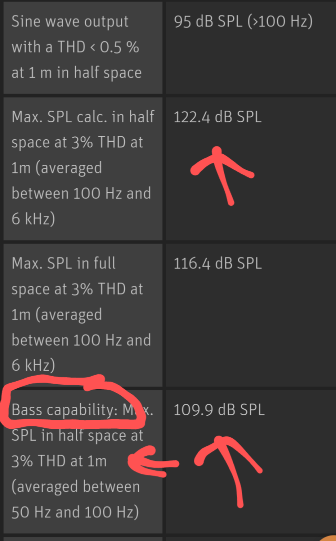

Όχι, τυπογραφικό λάθος είναι το 1Μ πάνω από το σχεδιάγραμμα, το σωστό αναγράφεται μέσα στο σχεδιάγραμμα.
Το 420 βγάζει στο 1μ και στους 100 κύκλους 95dB SPL με 0,5% THD, και 116,4 dB SPL με 3% THD.
Έχει άπειρα στοιχεία η Νιούμαν.
Άσε τα χρέπια λέμε...
18.145
60.390
Στο 1 μέτρο είναι το Νιούμαν. Τυπογραφικό είναι. Δες το επίσημο σάιτ.

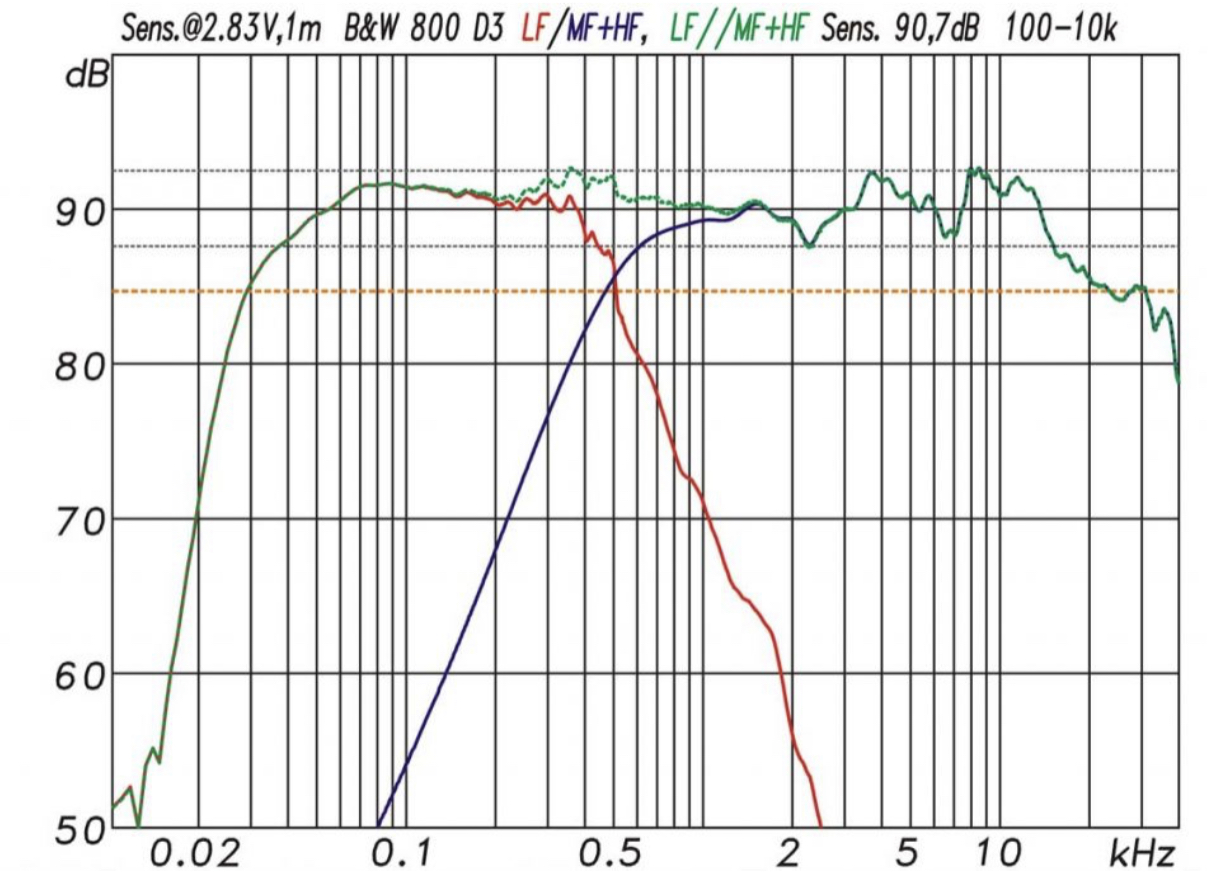

Μου δείχνετε μόνον ένα σχεδιάγραμμα απόκρισης πλάτους, και μου λέτε ότι παίζει "μια χαρά".
Δείξτε μου σπινοραμα παρακαλώ.
Και λοβούς, σε οριζόντιο και κάθετο άξονα.

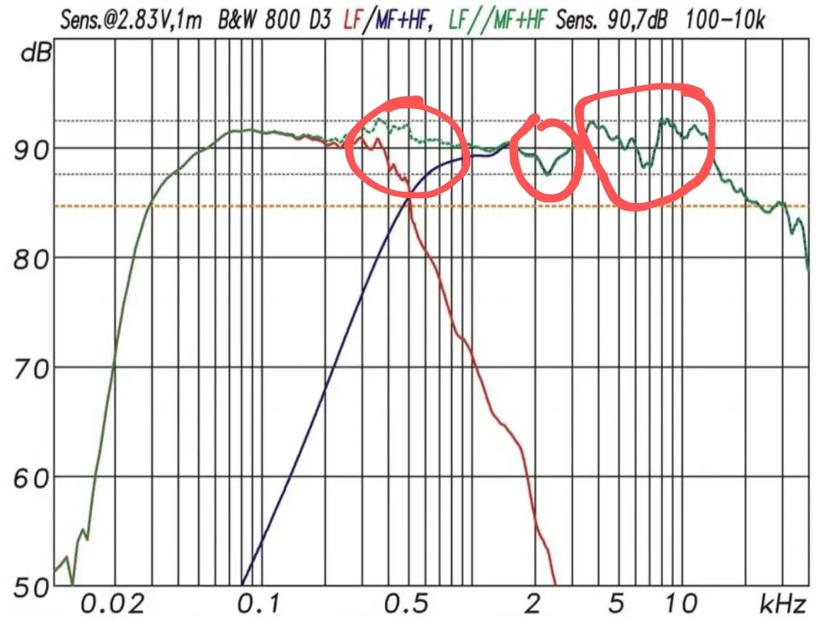

Στο δε σχεδιάγραμμα που δείχνετε, βλέπω αποκλίσεις εύρους 7,5 dB στο ακουστό φάσμα.
Πόσο "καλά" είναι το "καλά" σας;😁
Μήπως θέλετε να σας δείξω τα δικά μου ηχεία τι αποκλίσεις απόκρισης εμφανίζουν; 😎
Θέλετε να δείτε τα 420 τι αποκλίσεις απόκρισης εμφανίζουν μήπως; 😎
Θέλετε πολύ να γελάσουμε; 😂😜😁
Στο 1 μέτρο λέμε.
To Neumann στους 400 κύκλους με 1% THD, βρίσκεται στα 118 ντεσιμπέλ.
Η ταμπακιέρα, στις περιοχές ανθρωπίνων φωνών, μας λέει ποιο ηχείο είναι υψηλής πιστότητας αναπαραγωγής.
Δεν είναι on axis, average είναι από πολλές θέσεις. Διάβασα την μετάφραση χτες.

Επειδή είναι σε πολύ στενό κομμάτι του φάσματος και πάνω στην συχνότητα κρος, θα μου επιτρέψεις να το αγνοήσω τελείως.
Όντως, σε πολύ στενά κομμάτια του φάσματος, από τους 300 κύκλους μέχρι τους 20 χιλιόκυκλους, αυτό το μικρό κομμάτι του φάσματος είναι γιάμπαλα, σιγά τα ωά.
Στο υπόλοιπο κομμάτι του φάσματος, "καλά" παίζει.😂😜😜
Για να σταματήσει η αηδία, να ανεβάσω ένα σχεδιάγραμμα απόκρισης πλάτους του 310 ή του 420 για σύγκριση; Ε;
