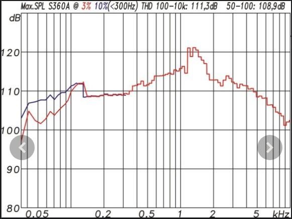

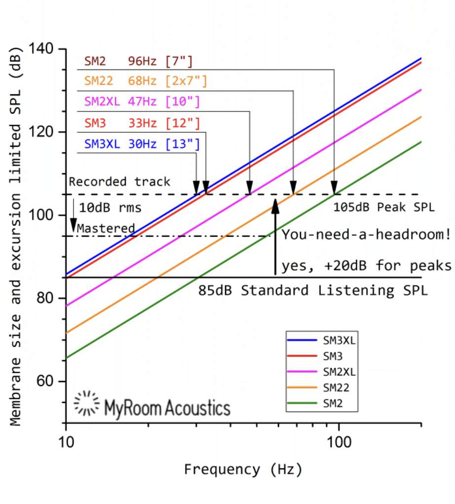

Ok, κοίτα να δεις, το πρόβλημα δεν ξεκινάει από τα σαμπ, ούτε λύνεται μόνο με σαμπ.
Καταρχήν χρειάζεσαι ικανούς δορυφόρους, ώστε να μπορούν να χτυπάνε 110 dB στην 3η και 4η οκτάβα, στην θέση ακρόασης. Εκεί έχει το μπιτάδικο μπάσο τις κορυφές, οπότε οι δορυφόροι είναι το πρόβλημα.
Αυτό (110 dB σε 3η και 4η οκτάβα στη θέση ακρόασης) δεν είναι καθόλου εύκολο, και θα χρειαστεί ο δορυφόρος σου να διαθέτει τουλάχιστον 10" γουφερ (μάλλον 12"), να ξέρεις τα σχεδιαγράμματα max SPL και να τα βγάζει αυτά τα νούμερα που θες στην θέση ακρόασης.
Αυτή είναι η μεγαλύτερη δυσκολία, κι όχι τα σαμπ.
Εδώ ας πούμε, βλέπεις πως το 8350Α δεν βγάζει 110 dB SPL ούτε στο 1 μέτρο απόσταση ακρόασης σε 2η και 3η οκτάβα (80-320Hz):
Άρα με αυτόν τον δορυφόρο, όσα σαμπ και να βάλεις, την αίσθηση που θες δε θα τη λάβεις.
Αν τώρα έχεις τέτοιους δορυφόρους, πες μου αποστάσεις ακρόασης συν διαστάσεις δωματίου, και θα τη βρούμε την άκρη στα σαμπ.

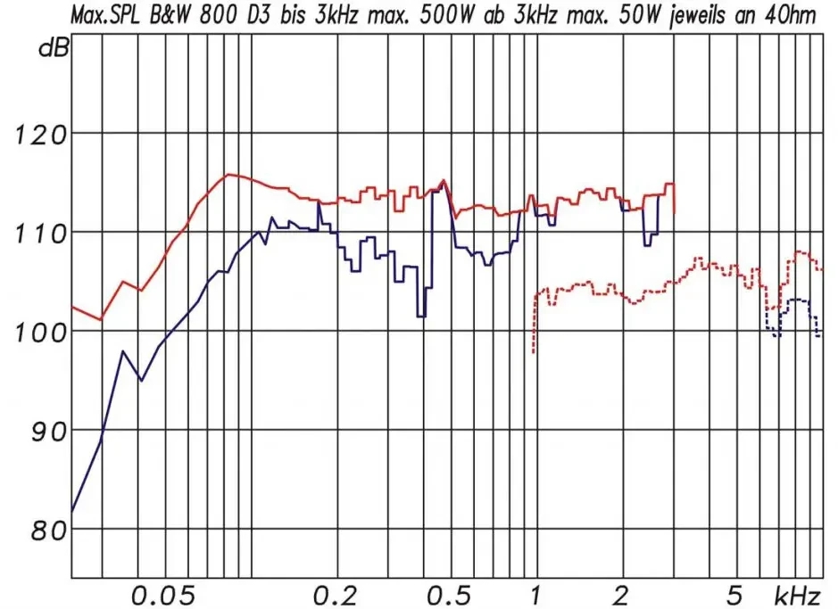

Το 800-αρι που είδαμε πριν, της μπιεντάμπλεγιου:
Με 1% THD δεν βγάζει την 4η οκτάβα στα 110 dB SPL ούτε στο 1μ απόσταση ακρόασης! Κοίτα τι βουτιά κάνει στους ~400 κύκλους, και πρακτικά ξεκινάει πάνω από τους 200 κύκλους να προβληματίζεται!
Αντιθέτως, την 3η οκτάβα, τη βγάζει!
Άλλο ένα παράδειγμα δορυφόρου που θα παραμορφώσει περισσότερο στην 4η οκτάβα από ότι στην 3η.
Είναι ύπουλη περιοχή η 4η οκτάβα, μη την υποτιμάτε.
Βεβαίως με 3% παραμόρφωση, βγάζει ~113 dB στους 200 κύκλους, στο 1μ απόσταση ακρόασης, οπότε αν είσαι στα 2,5μ πάλι δε σου φτάνει το 800, δεν έχει αρκετό punch εκεί κάτω.

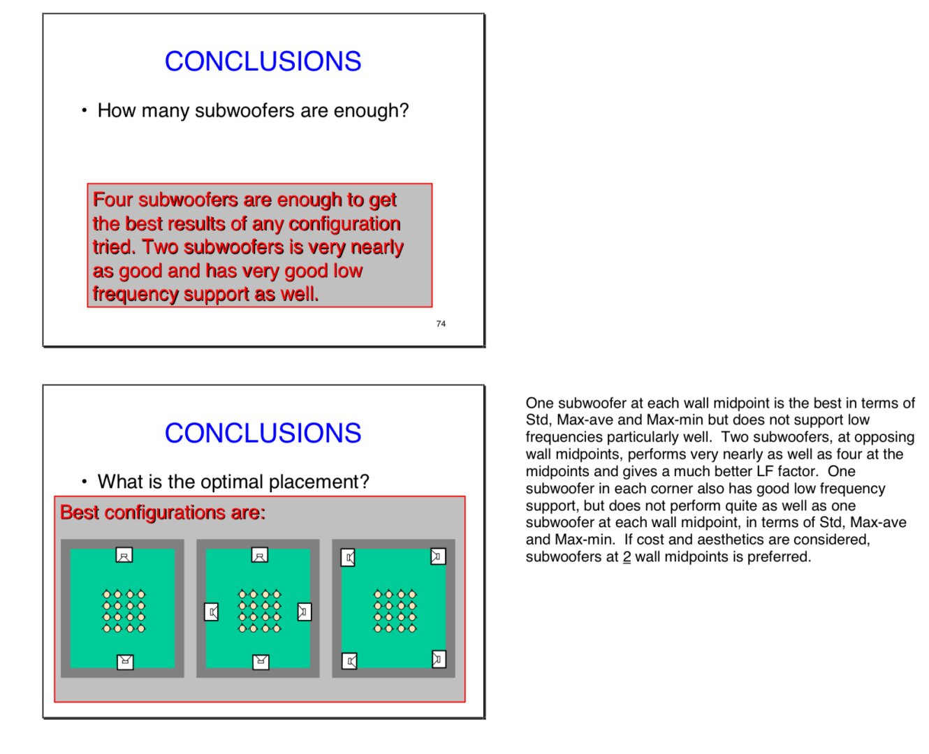

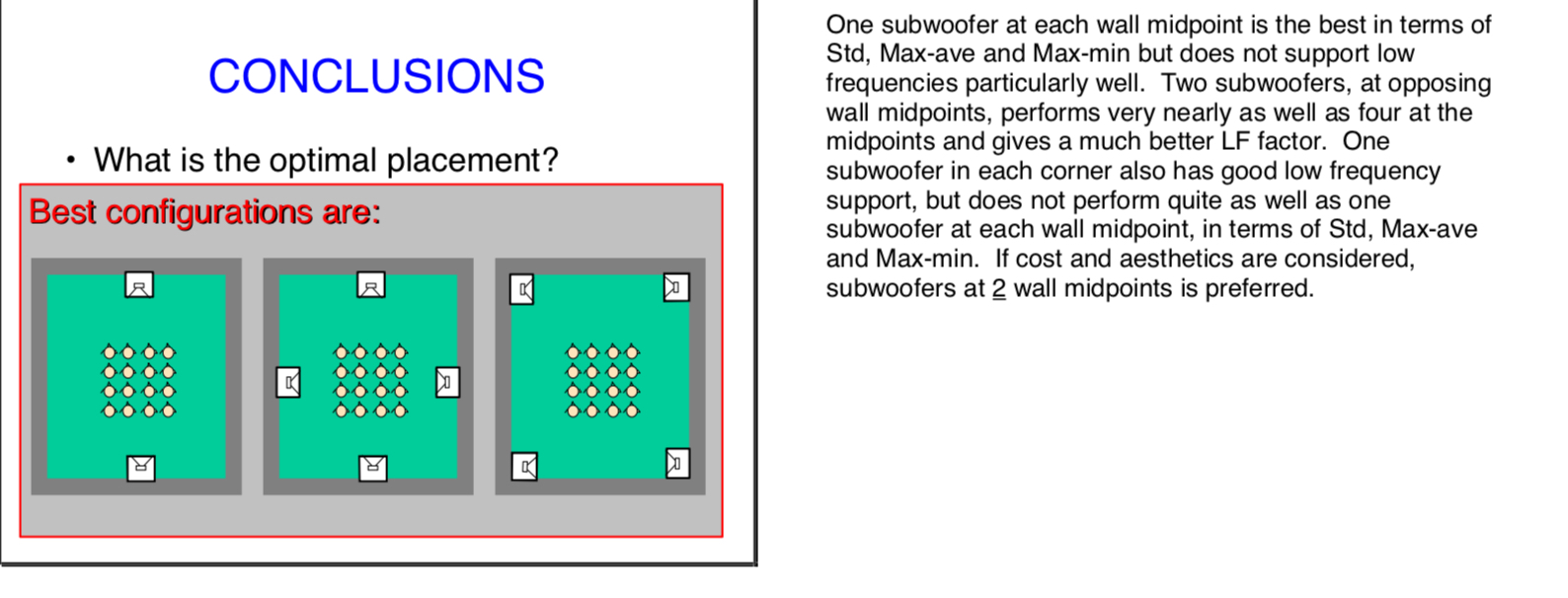

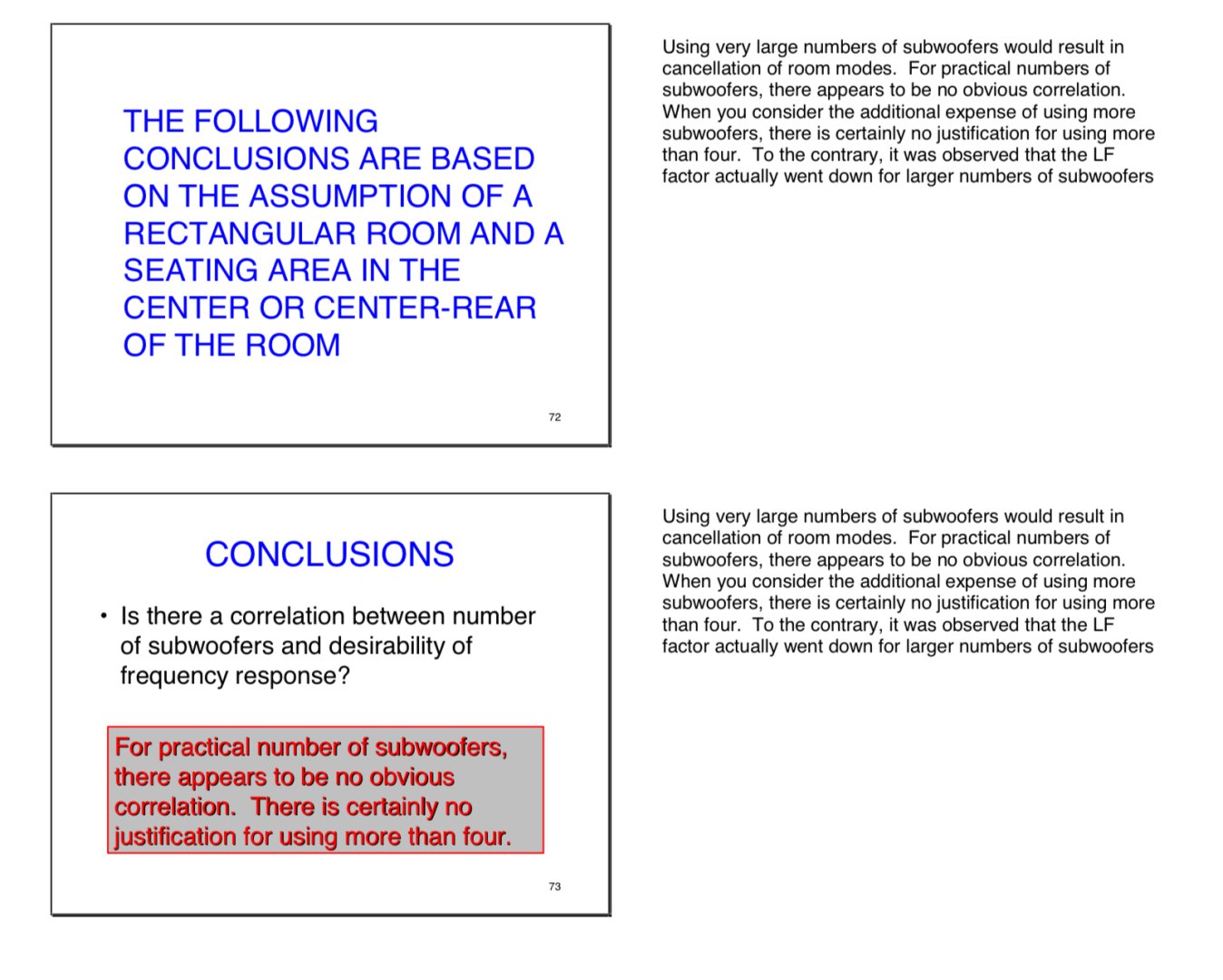

Επειδή εκεί που απουσιάζει η λογική και η γνώση χορεύει η βλακεία, είναι καλό να γνωρίζουμε την θεμελιώδη γνώση για χρήση πολλαπλών σαμπς σε οικιακούς χώρους, για να μην γινόμαστε ρόμπα ξεκούμπωτη, σαν αυτη που φορούσε ο τραγουδιστής των Boney M σε κάποιες εμφανίσεις τους.
Πάνω στα παρακάτω δεδομένα πάτησαν οι ερευνητές για να δημιουργήσουν τα πιο σύγχρονα software ισοστάθμισης πολλαπλών σαμπς, οπως αρχικά το MSO και πιο σύγχρονα το Dirac DLBC και ARC, και τις νέες εκδοχές της Trinnov, που περιλαμβάνουν και bass steering.
Χωρίς αυτά τα σύγχρονα software ο μέσος χρήστης δεν θα καταφέρει να έχει αξιοπρεπές μπάσο στον χώρο του, εξαιρείται μόνο ο @Bhutia.
Το τι είναι το αξιοπρεπές μπάσο σε οικιακό χώρο, οι περισσότεροι δεν το γνωρίζουν. Όσοι εχουν μείνει 20 χρόνια πίσω, σίγουρα δεν έχουν ακούσει τέτοια συστήματα, και ευτυχώς, γιατί ignorance is bliss. Εχουν χαμηλούς στόχους και παραμένουν ευτυχισμένοι με τα λίγα.
