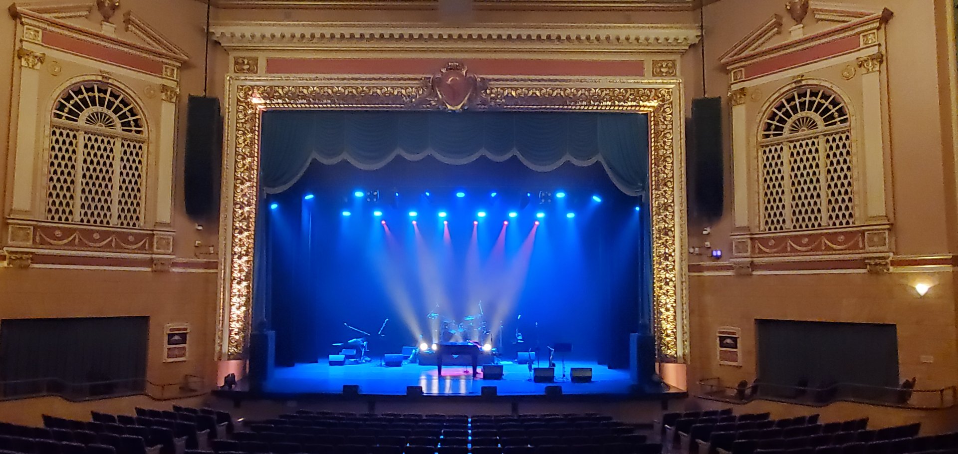

Το ιδιο ειπα και γω, στα τελευταια δυο jazz festival (2021 + 2022) που ειχα παει και μαλιστα αακριβως για το μπασο. ΔΥΣΤΗΧΩΣ, αυτο που κανει τη διαφορα ειναι οτι παιζουν σε ανοιχτο χωρο και οχι δωματιο.
Γνωστος μου αυτος που τα ειχε στησει, και σε ερωτηση μου αν ειχε βαλει καποιο EQ ή αλλη ρυθμιση για αυτο το αποτελεσμα, η απαντηση ηταν οχι, γιατι εχει ετοιμα preset ο προσεσσορας ο οποιος ομως εκανε 8.000 ευρω.
Ονειρευομουν τα ηχεια τοτε (χωρις τον προσεσορα) τα οποια ηταν αυτα......
https://jblpro.com/products/vtx-f15 και με τα αντιστοιχα σαμπ (εγω θα πηγαινα για τους F12 δορυφορους)
Απιστευτος ηχος για live και μπασο tο die for.
Που να ακουσεις και τα VTX Line array να δεις τι παιζουν, θα σε τρελλανουν, ακομα και σε εσωτερικους χωρους παιζουν περιφημα.

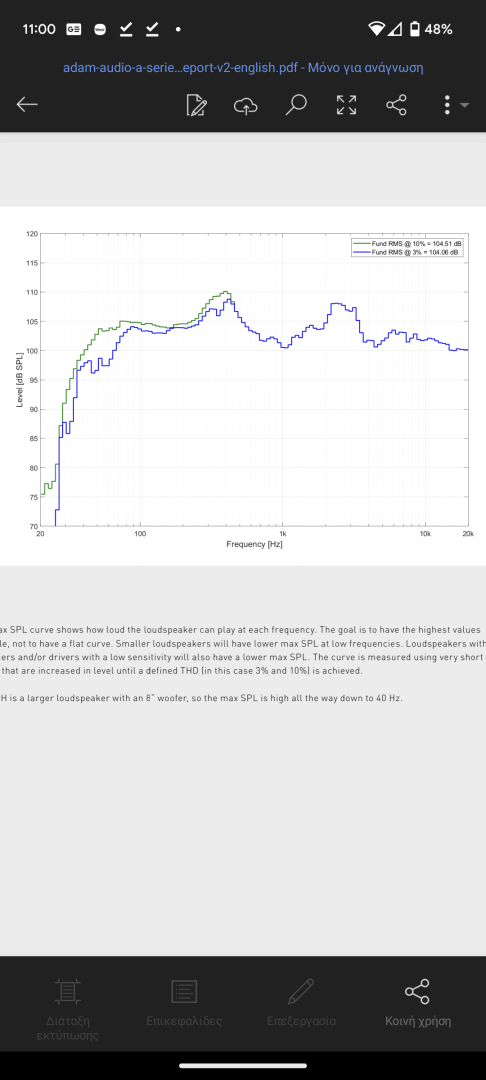

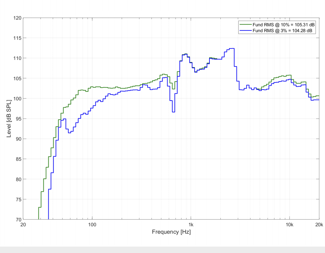

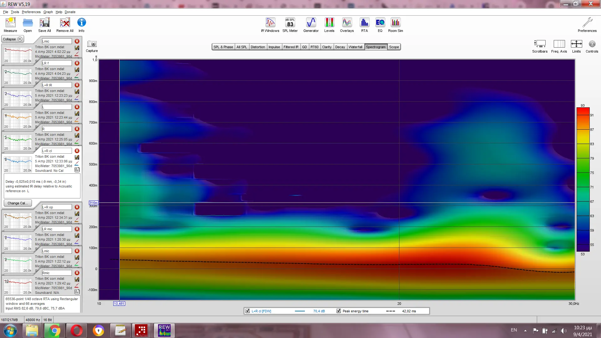

Καταρχήν χρειάζεσαι ικανούς δορυφόρους, ώστε να μπορούν να χτυπάνε 110 dB στην 3η και 4η οκτάβα, στην θέση ακρόασης. Εκεί έχει το μπιτάδικο μπάσο τις κορυφές, οπότε οι δορυφόροι είναι το πρόβλημα.
Αυτό (110 dB σε 3η και 4η οκτάβα στη θέση ακρόασης) δεν είναι καθόλου εύκολο, και θα χρειαστεί ο δορυφόρος σου να διαθέτει τουλάχιστον 10" γουφερ (μάλλον 12"), να ξέρεις τα σχεδιαγράμματα max SPL και να τα βγάζει αυτά τα νούμερα που θες στην θέση ακρόασης.

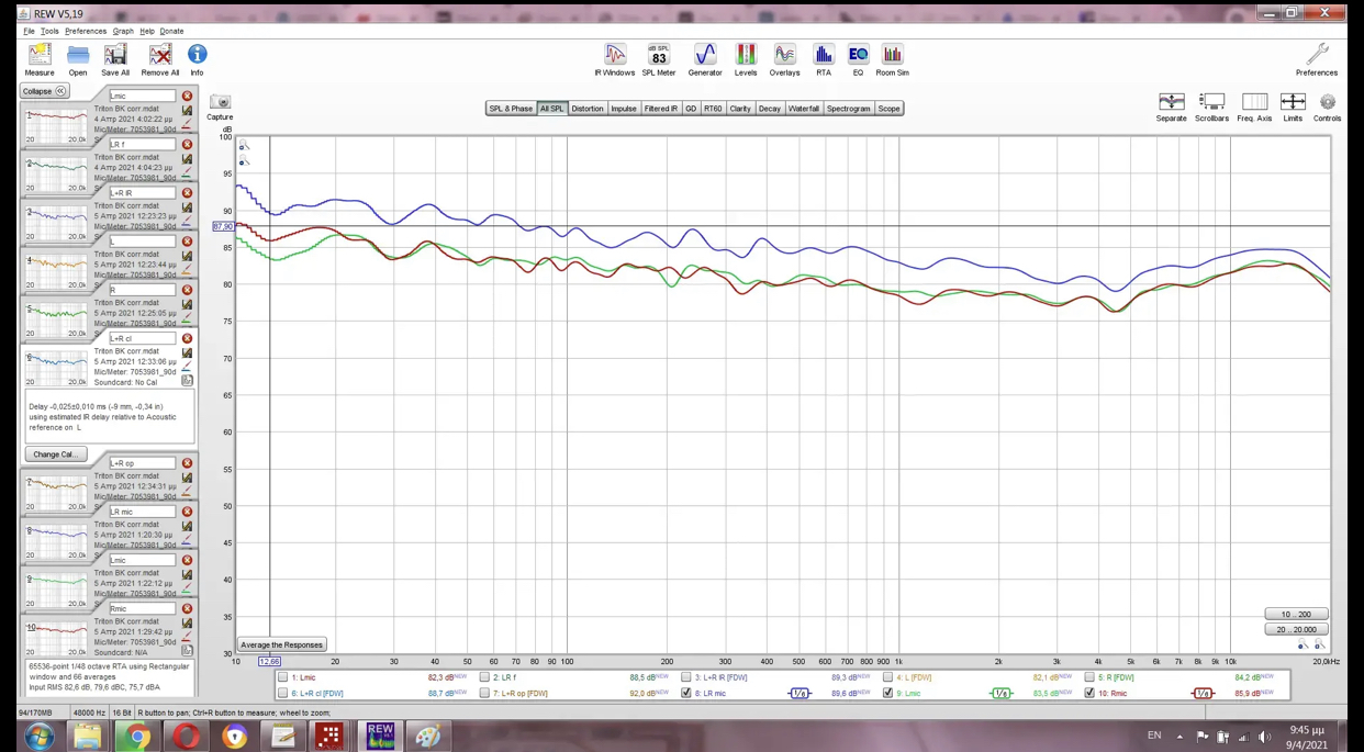

Μπορεί το νήμα να είναι για τα sub αλλά εγώ θα ρωτήσω .
Στη τόνωση από τα 5Khz και πάνω που σε σημείο φτάνει τα 5db γιατί δεν εφαρμόστηκε φίλτρο να μειωθεί ;
4.064
3.987
Noμίζω ότι επί τούτου αφέθηκε.
Ο "αέρας" στις υψηλές, κάπως έτσι επιτυγχάνεται.

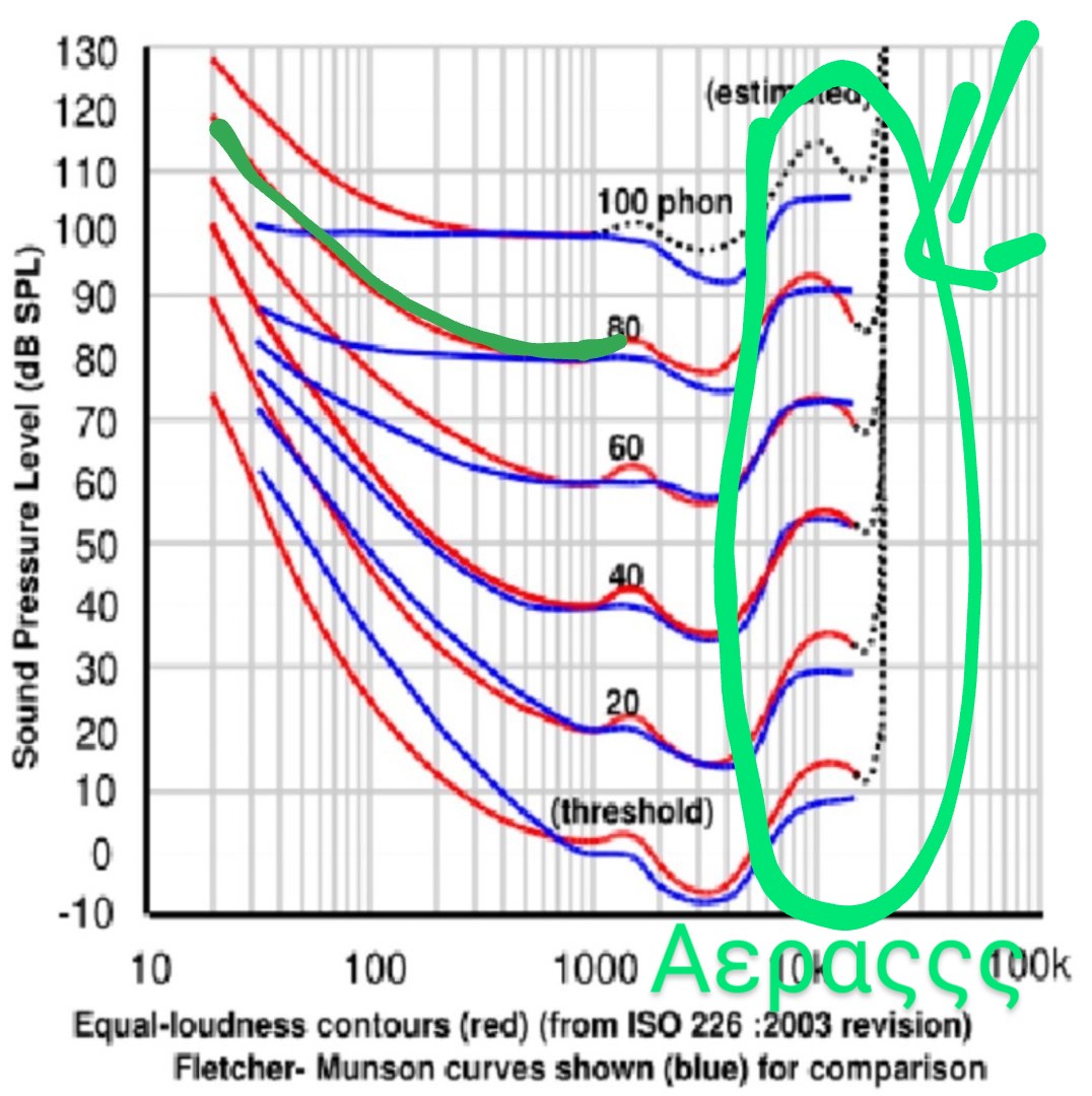

Αυτός είναι ο "αέρας" στις υψηλές:
Πέριξ των 10 kHz.
ΥΓ. Η πράσινη γραμμή πάνω στα 80 Φον, μας δείχνει ότι η ισοδύναμη αντιληπτή στάθμη των 80 dB SPL στον 1 χιλιόκυκλο, στους 20 κύκλους ισοδυναμεί με 120 dB SPL.
Δηλαδή, για να το κάνω λιανά, ένας τόνος στα 120 dB SPL στους 20 κύκλους μας ακούγεται ως ίσης στάθμης τόνος, με τη χαλαρή μέση στάθμη ακουστότητας της τυπικής στάθμης αναφοράς.
Άσε τις κορυφές στα 105 dB SPL της στάθμης αναφοράς, για μέση στάθμη μιλάμε.

Έχουν εξηγηθεί οι λόγοι σε διάφορες περιστάσεις... Καταρχάς η εφαρμογή φίλτρων EQ δεν πρέπει να στοχεύει σε ολικό σιδέρωμα στην αυθεντική καμπύλη απόκρισης σα ν'αποτελούσε ΄΄Προκρούστεια κλίνη΄΄. Πρέπει επίσης τα κριτήριά της να εξατομικεύονται.
Οι εικονιζόμενες λήψεις έχουν προκύψει με εφαρμογή παραμετρικού EQ μονάχα στις πρώτες οκτάβες και με ήπιες παραμέτρους. Στη συγκεκριμένη περίπτωση δεν έγινε η παραμικρή επέμβαση στην αυθεντική κλίση τόνωσης από τα ίδια τα Triton όπως ήταν διευθετημένα για δύο κυρίως λόγους :
Πρώτον, οποιαδήποτε επέμβαση με EQ στις ανώτατες οκτάβες μπορεί να χαλάσει περαιτέρω και σε ενοχλητικό βαθμό την αυθεντική off-axis.
Δεύτερον, έστω και αν η off-axis θα ήταν απολύτως ομοιογενής προς την on-axis , στο συγκεκριμένο χώρο οι τιμές RT πέφτουν σημαντικά στις δύο τελευταίες οκτάβες για το ακουστό φάσμα οπότε αφήνεται απείρακτη η αυθεντική τόνωση σε αντισταθμιστικό πλαίσιο.

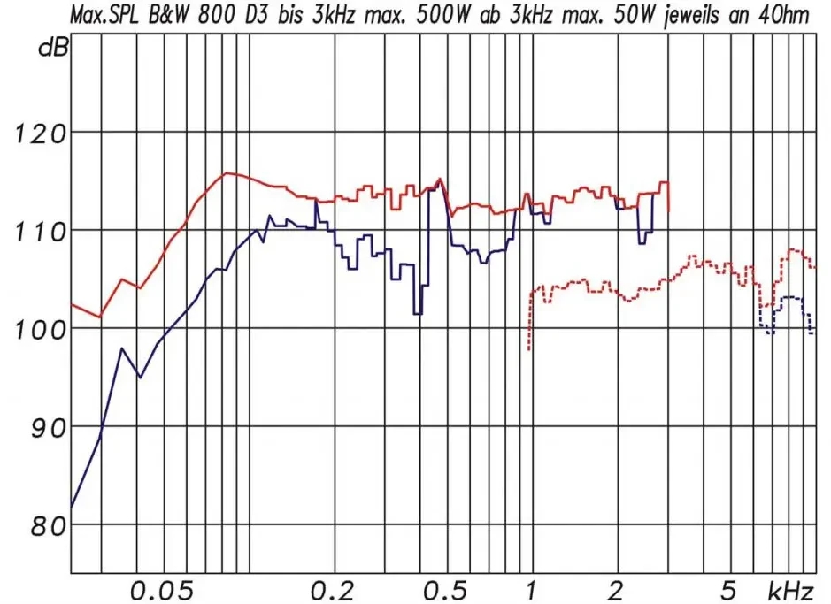

Αυτή η λεπτομέρεια, καλό είναι να είναι γνωστή, διότι οι χρήσιμες max SPL στάθμες που θα ζητήσουμε από τους δορυφόρους, πιθανώς να έχουν ένα "θεματάκι" να βγουν κι εκεί πάνω:
Μαχαίρι 🗡🔪🗡🔪🗡 κόβουν πολλά ηχεία εκεί πάνω, δεν είναι τόσο απλά τα πράγματα, και το max SPL διάγραμμα, όπως έχω ξαναπεί, είναι σημαντικό εργαλείο για χτίσιμο ενός σεταπ. 😎

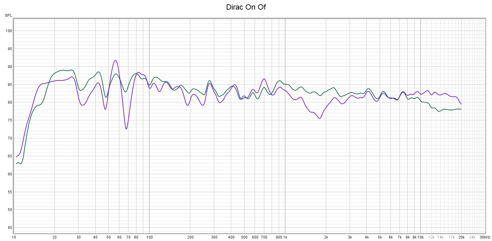

Μάλιστα , ενδιαφέρουσες πληροφορίες , πρέπει μάλλον να αναθεωρήσω αρκετά πράγματα .
Έως τώρα είχα ως αυτοσκοπό την κατωφερή καμπύλη 20h - 20Κhz.
Η αλήθεια είναι ότι ακούγεται θαμπό το σύστημα μετά την εφαρμογή των φίλτρων του Dirac , τουλάχιστον στα 70-85db που ακούω μουσική στο διαμέρισμα .
To άκουγα και εγώ , μου το είπε και άνθρωπος από εδώ μέσα που γνωρίζει πολλά όταν έτυχε να το ακούσει για λίγο .
Η συγκεκριμένη μέτρηση είναι μία και μόνο αυτό που ακούω εγώ στην mlp .
To dirac μέτρησε εκεί και στις υπόλοιπες γνωστές θέσεις με περίπου 35 εκ απόσταση μεταξύ τους .

Μην πειράζετε πολύ τις καμπύλες πάνω από τα 500Hz.
Θέλω δε θέλω , τα συγκεκριμένα στο crossover επιβάλλεται να τα ισιώσω . Μέχρι τα 2Khz είναι ok να βάλω τις κουρτίνες ;
