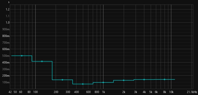

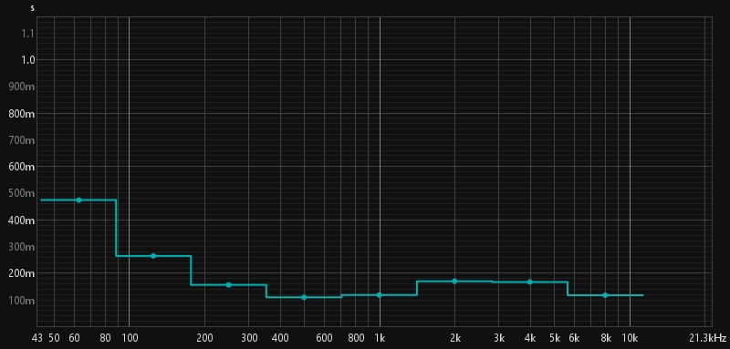

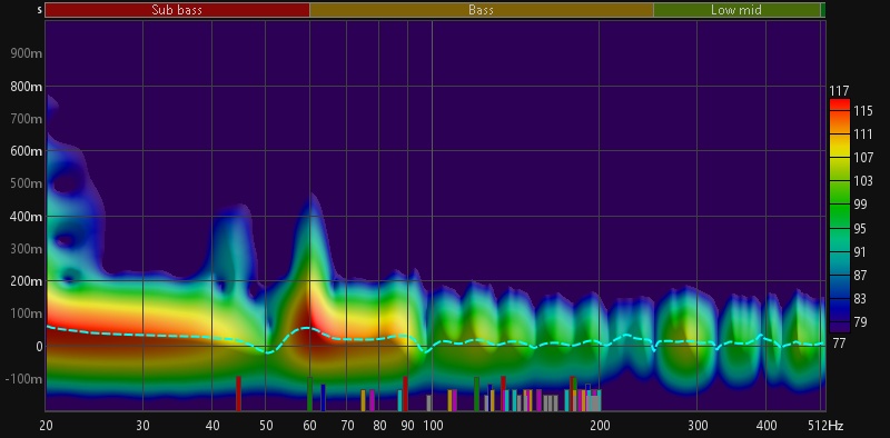

Για αρχή βάζω πρώτα τις μετρήσεις που είχα πριν ξεκινήσουν οι αλλαγές για να μην ψάχνετε πίσω.
Κενό δωμάτιο
1.
2. Δωμάτιο με διάτρητες και κάποια πάνελ
στο επόμενο ποστ λόγω η συνέχεια για να ανεβούν οι εικόνες......

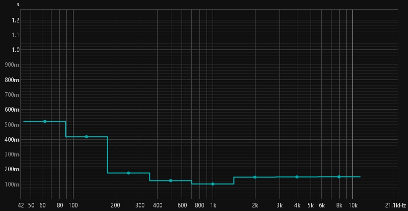

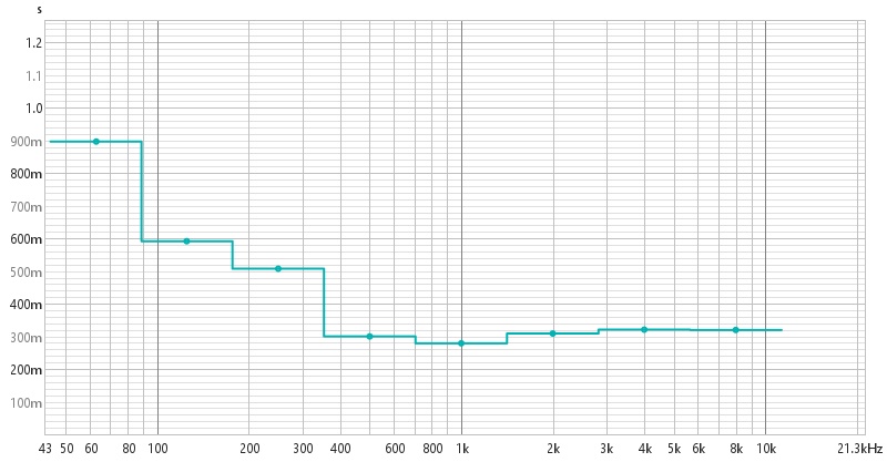

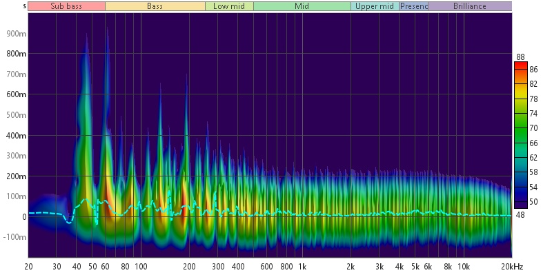

Στην συνέχεια η πρώτη απόφαση που πήρα με όχι σχετική άνεση ήταν να βάλω άλλες 5 διάτρητες στον χώρο και στην ουσία να είναι γεμάτο σχεδόν το 90% του δωματίου.
Από μέσα μπήκε σε κάποιο μέρος τους ελαφριά απορρόφηση. Και στην ουσία "κρεμάστηκαν" σε δύο παράλληλα σίδερα χωρίς να πατάνε κάτω , ώστε να συντονίζονταί πιο εύκολα (ask @costas EAR ).
3. Δωμάτιο φουλ διάτρητες.
Στο ενδιάμεσο αγοράστηκε και μία τηλεόραση 75'' ώστε να ολοκληρωθεί το οπτικό κομμάτι σχετικά.
Θέση θέασης μικρότερη από 2μ , περίπου 1.8μ.

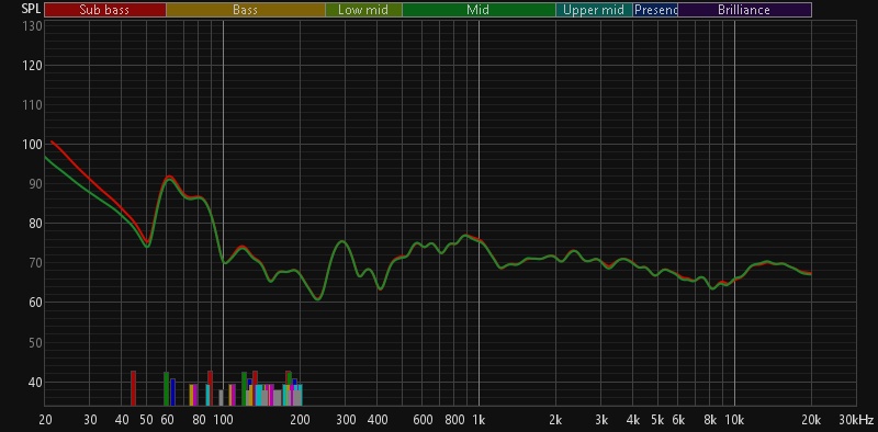

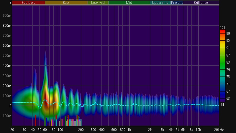

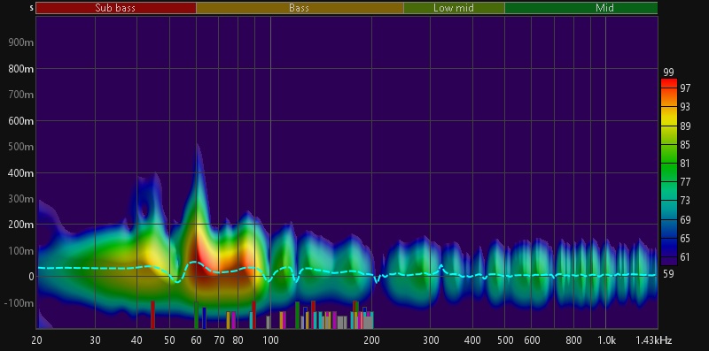

4. Πάμε στο επόμενο στάδιο όπου υπήρξε και η μεγάλη διαφορά.
Μετά από μια extreme γενναιόδωρη προσφορά , ο Κώστας προσφέρθηκε να μου δανείσει τα γιγάντια genelec , για να μην κάθονται άπραγα όπως είπε.
Οπότε μετά από μια τιτάνια προσπάθεια μας , τα κουβαλησαμε απο πολλά σκαλια, μπήκαν στα αυτοκίνητα και τοποθετήθηκαν στο δωμάτιο.......
Έβαλα και ένα επιπλάκι με πράγματα στην γωνία και βοήθησε και αυτό , γιατί ήταν γυμνό σε πράγματα το δωμάτιο.
Δείτε την αρχική μέτρηση με τι φόρα από τους υπόηχους έρχεται το σήμα......
Στην διάρκεια της ρύθμισης πιάσαμε μέγιστα έως 126db χωρίς να ιδρώσουν τα σαμπ...... Και το dac μου έχει τυπική έξοδο σε volt . Αν πάρω κάτι πιο δυνατό προβλέπω κατεδάφιση.
Ήδη έπεσαν σκόνες από το ταβανι πολλές φορές....
Το άκουσμα φυσικά καθάρισε και άλλο , ειδικά σε ψηλές εντάσεις που τα προηγούμενα σαμπ νε μεν ήταν αρκετά καλά , αλλά κάτω από 30hz δυσκολευοταν πολύ και είχαν παραμόρφωση. Και φυσικά είχαν όρια στις μέγιστες (αρκετά ψηλά βέβαια).
Και το rt60 είναι πλέον κάτω από 0.3 στα 90hz......
32.062
92.466
Το spectro μέχρι τα 250Hz.
Μάλλιασε η γλώσσα μου, το κεφάλι μου όχι ακόμα.
Άλλαξε θέση στα σαμπ να φύγει η τρύπα γύρω από τα 50Hz.
Ή καλύτερα άλλαξε θέση στην θέση ακρόασης. Κάθεσαι σε τρύπα.
59.681
146.048
Είναι πολύ "στενή" η τρύπα στα 50, δεν προβληματίζει καθόλου στο άκουσμα. Οι λίγο μεγαλύτεροι χρόνοι ένθεν κι ένθεν στο σπέκτρο, το μασκάρουν.
Με τα προηγούμενα σαμπ, βασικά είχε ενέργεια 60-80 κύκλους, εκεί κοκκίνιζε το σπέκτρο.
Κάτω από 30 κύκλους, εννοείται ήταν νεκρά.
Τώρα έχει πραγματική έκταση και ενέργεια άφθονη μέχρι υπόηχους. Άλλα ζώα.
Αυτά χαίρονται να βαράνε ανελέητα κάτω από 30 κύκλους.
Στο φάσμα 100-250 θέλει λίγη παραπάνω ενέργεια. Τυπική περιοχή άγχους για τους δορυφόρους.
Εν τω μεταξύ, οι χρόνοι στο σπέκτρο στην 1η οκτάβα, είναι εξαιρετικοί, κι ακολουθούν ωραία τους δορυφόρους στο υπόλοιπο φάσμα.
Ας παίξει λίγο έτσι, και θα κάνω μια δοκιμή DBA. Εκεί θα γελάσουμε κι άλλο. 🤣
4.607
4.847
Θα τα ανεβάσω μην βαράς......
Η θέση είτε των σαμπ είτε ακρόασης δύσκολα να αλλάξει λόγω πολύ μικρού χώρου.
Κάποια στιγμή θα βάλω και τα xanadu στο δωμάτιο και θα τα μετρήσω να δούμε πόση διαφορά μπορεί να έχει ένα ακριβο (και με καλές μετρήσεις ) παλιό σχετικά ηχείο , με τα νεότερα (σχετικά) φθηνά μόνιτορ.
