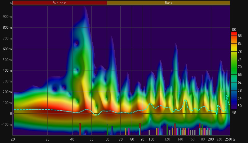

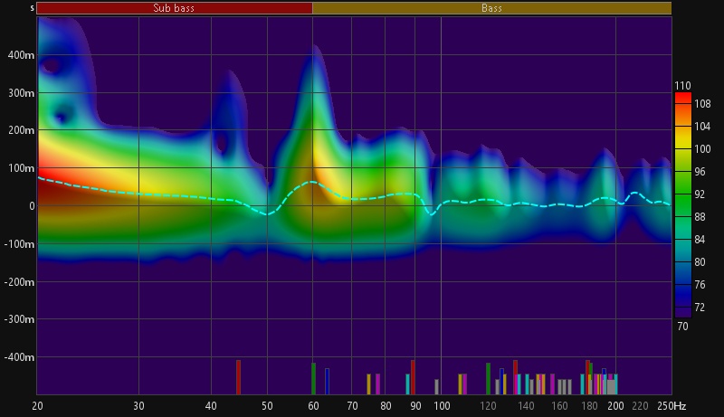

Κάποια στιγμή θα βάλω και τα xanadu στο δωμάτιο και θα τα μετρήσω
Ότι και να βάλεις, η τρύπα 45-55Hz θα μένει ίδια. Δες και τα προηγούμενα spectro.
Πήγαινε την θέση στο 38% του μήκους του δωματίου και ξαναμετρά να δω κάτι.

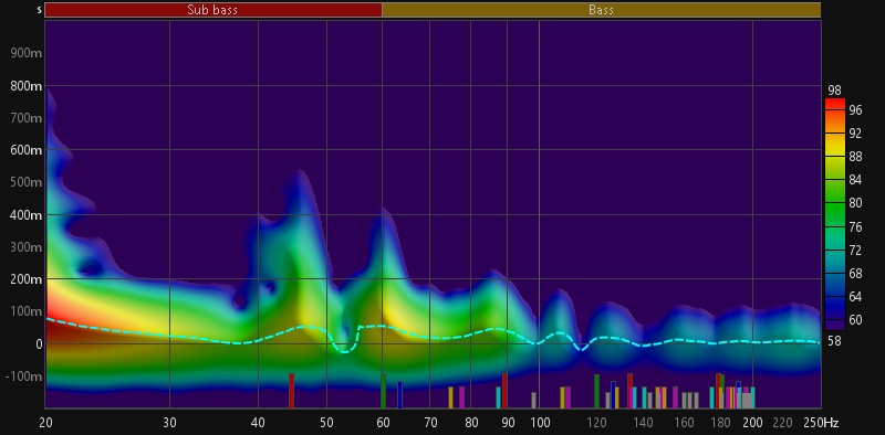

Mόνο το μικρόφωνο θα βάλω. Η θέση αν μπει εκεί τα πόδια θα τρακαρουν στο σαμπ.
60.251
146.858
Πιο πίσω ρε συ!
Θα αγκαλιάζεις και την τηλεόραση αν πας πιο μπροστά, δε παίζει.
Λίγο πιο πίσω παίζει, μόνο αυτό.

ε το ξέρω.... Αλλά τι να κάνω , να στεναχωρήσω τον dimi ; Θα πάρω μια μέτρηση στο 38% 😁

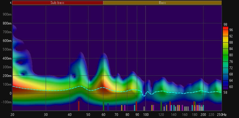

Επαναλαμβάνω, γιατί μάλλον δεν έγινε αντιληπτό:
Είναι πολύ "στενή" η τρύπα στα 50, δεν προβληματίζει καθόλου στο άκουσμα. Οι λίγο μεγαλύτεροι χρόνοι ένθεν κι ένθεν στο σπέκτρο, το μασκάρουν.
Δεν έχουν κανένα νόημα οι περαιτέρω ενασχολήσεις με μετρήσεις.
Νόημα έχει να μπει ένα ντιράκ, που τώρα δεν υπάρχει. Αυτό, ναι. Κατά βάση, χρειάζεται.
Και ακόμα περισσότερο νόημα έχει να γίνει πολυκάναλο το σεταπ.
Οπότε χρειάζεται ένα 8-καναλο DAC (κάρτα ήχου), κατά προτίμηση με Dirac.
Τουλάχιστον να γεμίσει με κανάλια εδάφους, και μετά το ξανασυζητάμε.

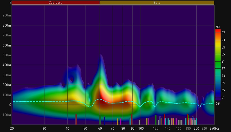

Είμαστε OCD κύριος, θέλουμε να είναι τέλειο.
Δεν έχει νόημα.
Έχετε Άσπεργκερ κύριε; 🤣😂😁
ΥΓ. Αφού παίξει ντιράκ, μετά θα κάνω μια αναστροφή φάσης στο πίσω σαμπ, ώστε να κάνει πλήρη ακύρωση του εμπρόσθιου κύματος, και έτσι να υλοποιηθεί ένα DBA.
Αυτό ίσως να βγάλει γέλιο, αλλά με τόσο χαμηλό decay στην 1η οκτάβα, δεν αναμένεται τίποτα τρομερό.

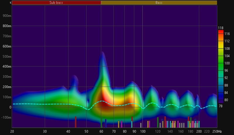

View attachment 355008 View attachment 355009 View attachment 355010 View attachment 355011 View attachment 355012

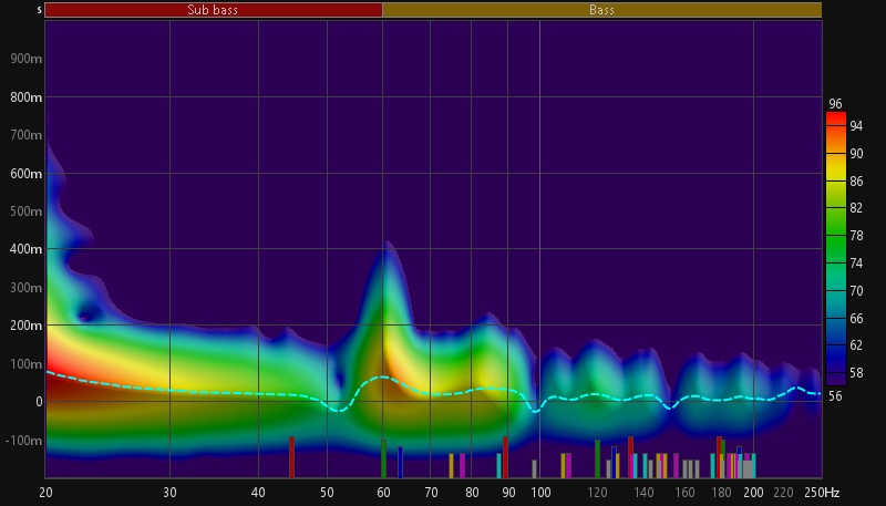

κατα σειρά , αρχική μέτρηση σε άδειο δωμάτιο , με διατρητες κατά το ήμιση , με φουλ διατρητες , με φουλ διατρητες και νεα σαμπ , και στο 38%.
Κατανοείς ότι η διευθέτηση στις πρώτες οκτάβες δεν είναι σκέτη υπόθεση ΄΄πάρε-βάλε΄΄... Η ακουστική φροντίδα στρώνει την ανταπόκριση στη ζώνη τρίτης και τέταρτης οκτάβας αλλά η κατώτερη ζώνη δεν κρίνεται ικανοποιητική... Η υφιστάμενη μετάπτωση στην προβληματική περιοχή δεν διορθώνεται με EQ & Dirac αλλά θέλει παιγνίδι με τη χωροταξία. Δεν αναμένω απλή αντιστροφή πολικότητας στο ένα εκ των δύο sub να έφερνε καθολική ΄΄ως δια μαγείας΄΄ διόρθωση.
