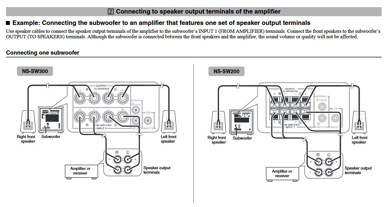

Καλησπέρα , θα ήθελα να κάνω μερικές ερωτήσεις για το Sub Yamaha NS SW-300 και γενικά όλα τα subs πού έχουν εισόδους και εξόδους με μπόρνες και μπορούν να παίρνουν σήμα από την έξοδο των ηχείων του ενισχυτή και μετά να το δίνουν στα ηχεία όπως φαίνεται στις φωτογραφίες.
Η ποιότητα του ήχου που θα φθάνει τελικά στο ηχείο θα έχει μειωθεί εμφανώς ή όχι σε σχέση με την απευθείας σύνδεση στην έξοδο sub out? Ποια σύνδεση θεωρείτε ότι είναι καλύτερη?
Σε ποια από τις δύο περιπτώσεις επιβαρύνονται λιγότερο ο ενισχυτής και τα ηχεία.?
Στην περίπτωση αυτής της σύνδεσης το crossover ρυθμίζεται από το subwoofer ή έχει μια στάνταρ τιμή από τον ενισχυτή?

Βέβαια με προβληματίζει το γεγονός ότι έχουν 1 έξοδο sub και δεν έχουν preamp out. Υπάρχει τρόπος αυτό να ξεπεραστεί ή πρέπει να δω κάτι με δύο εξόδους???
Χρησιμοποιώντας ένα Y-cable θα μπορέσεις από μια έξοδο ενισχυτή να οδηγήσεις δύο σαμπ. Απλά και νοικοκυρεμένα.

Για την περίπτωση της ισοστάθμισης (YPAO) που έχει ο Yamaha R-N803d, πρέπει πρώτα να συνδέσει κάποιος το 1ο sub, να κάνει ισοστάθμιση, μετά να συνδέσει το άλλο, να ξανακάνει και μετά να τα συνδέσει και τα 2 με το Y-cable για να παίζουν ταυτόχρονα?
