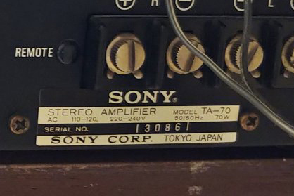

Eίδα τι γράφει ο ενισχυτής πίσω στην ταμπέλα: 70W και με μια ενεργειακή απόδοση 60-65% υπολογισα ότι αποδίδει 30-40W. Και εδώ το ίδιο λέει: https://www.hifiengine.com/manual_library/sony/ta-70.shtml
gid
8.947
10.232
Τα 30 βατ τα γράφει και το λίνκ που εγώ πόσταρα, και είναι βατ ΚΟΡΥΦΗΣ, όχι RMS.
