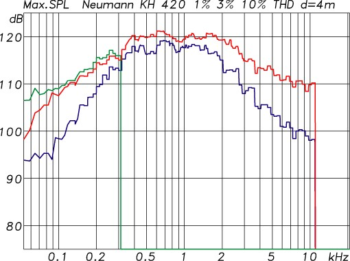

Πολύ χαμηλότερα max SPL από το ηχείο που επέλεξε να φτιάξει. (Στα 4 μέτρα απόσταση ακρόασης είναι το παρακάτω γράφημα, οπότε για αναγωγή στο 1μ προσθέστε 12 dB):
Στους 80 κύκλους με 3% βγάζει περί τα 118 dB max SPL στο 1μ, ενώ με 1% περί τα 107 dB.
Τέρμα, με 10% παραμόρφωση (θα ανάψουν προστασίες) βγάζει 120 dB max SPL στους 80 κύκλους στο 1 μέτρο απόσταση ακρόασης.
Αυτές τις στάθμες τις έχουν τα ηχεία του Αλέξανδρου για πρωινό, εντελώς χαλαρά όμως, και βεβαίως με πολύ χαμηλότερες ολικές αρμονικές παραμορφώσεις.

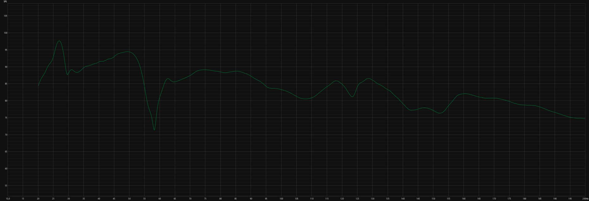

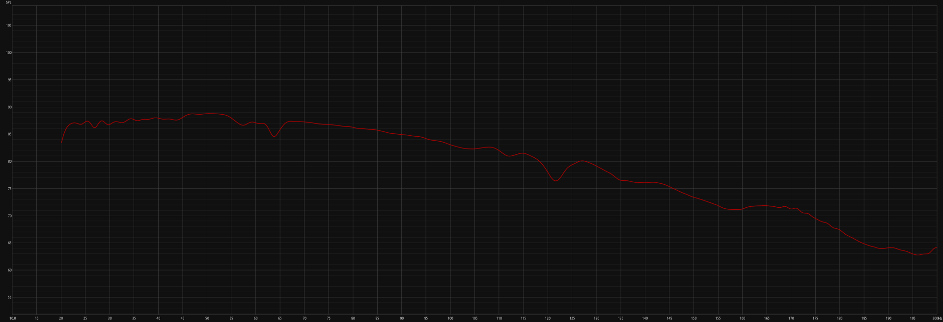

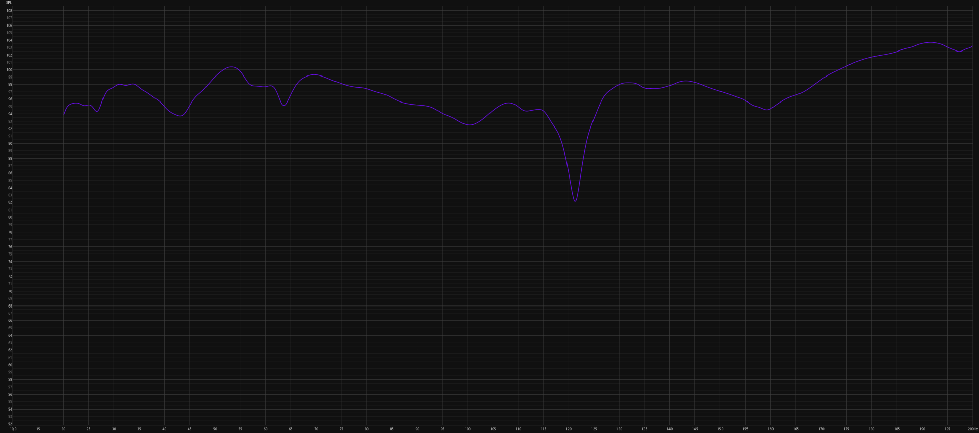

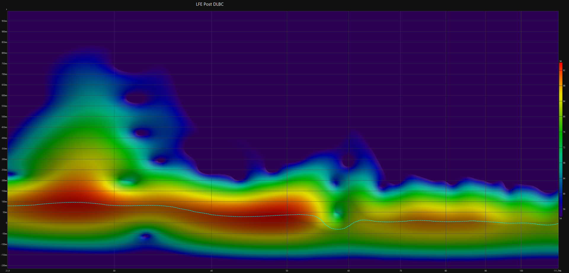

Λοιπόν σιγά σιγά τώρα που οργανώνομαι ας βάλω μερικές μετρήσεις του χώρου για να σχολιάσω και κάτι σχετικό με το Dirac dlbc. Λοιπόν επειδή είχα ένα θεματάκι με το Group Delay στο χώρο λόγω ότι είναι ενας "φανταστικός" χώρος με διαστάσεις 5.8μ * 3,10μ * 2,8μ με αποτέλεσμα να έχω modes πολύ κοντά μεταξύ τους στο διάστημα 55 με 62 hz και ήταν αρκετά δύσκολο το εγχείρημα να τα αντιμετωπίσω χωρίς βοήθεια από αυτόματη ισοστάθμιση. Προσπάθησα ακόμα και με φίλτρα all pass αλλά και πάλι έφτιαχνε κάπου και χάλαγε αλλού. Οπότε έπρεπε είτε να αφήσω μια τρύπα στα 55 με 62 είτε να χρησιμοποιήσω κάποιο πρόγραμμα και αποφάσισα να χρησιμοποιήσω συγκεκριμένα το dlbc που το υποστηρίζει ο ενισχυτής μου. Έτσι λοιπόν αφού έτρεξα το dlbc πήρα τα εξής αποτελέσματα:
Βασικά δηλαδή το dlbc έκανε περίπου αυτό που δεν ήθελα να κάνω εγώ, δηλαδή σχεδόν εξαφάνισε την περιοχή 55 με 62 αλλα και πάλι δεν ήρθε ακριβώς εκεί που θα ήθελα. Παρατήρησα βέβαια οτι ενώ το κάθε σαμπ το είχε ισιώσει τρομερά καλά όσον αφορά το πλάτος, στο πεδίο του χρόνου ανάμεσα στα σαμπ ήταν εντελώς εκτός από αυτό που είχα συνηθίσει απο το mso να είναι το φυσιολογικό.
Έτσι πήρα την απόφαση να δοκιμάσω να ξαναχρησιμοποιήσω μόνο μια έξοδο σαμπ και να αφήσω τον ενισχυτή να τα βλέπει σαν ένα αφού πρώτα τους έχω δώσει delays και peq εγώ. Δηλαδή άφησα το dirac να κάνει την ψιλοδουλειά.

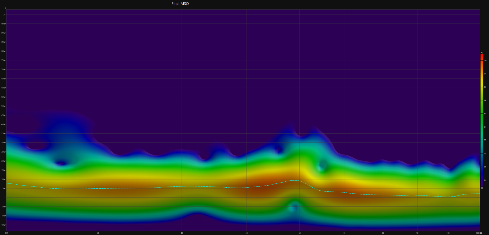

Εδώ φαίνονται οι μετρήσεις μετά το mso. Δόθηκε τεράστια έμφαση να μην χάσω headroom όσο γίνεται (για αυτό δεν είναι εντελώς φλατ) και να βρίσκονται στο ίδιο gain όλα τα σαμπ ώστε να μην ζορίζονται κάποια περισσότερο.
Συνεχίζω στο επόμενο post γιατί δεν χωράνε άλλες εικόνες εδώ.

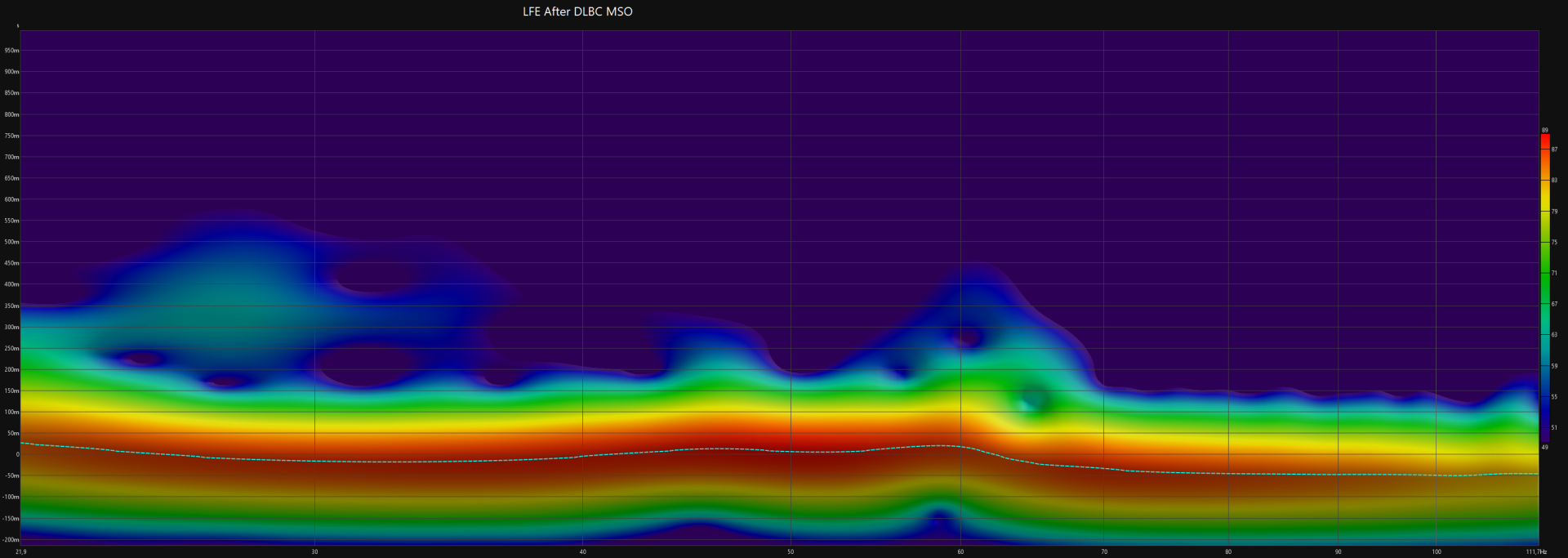

Τώρα ήμουν έτοιμος να τρέξω ξανά το calibration και να αφήσω το dirac να κάνει το τελευταίο συμμάζεμα και να δώσει και φάσεις. Το αποτέλεσμα είναι λοιπόν είναι αυτό:
Κάπου εδώ είμαι καλυμμένος με το θέμα σαμπ για τα επόμενα 1-2 χρόνια. Επόμενος σταθμός DBA ή SBA ανάλογα με τα γούστα.
