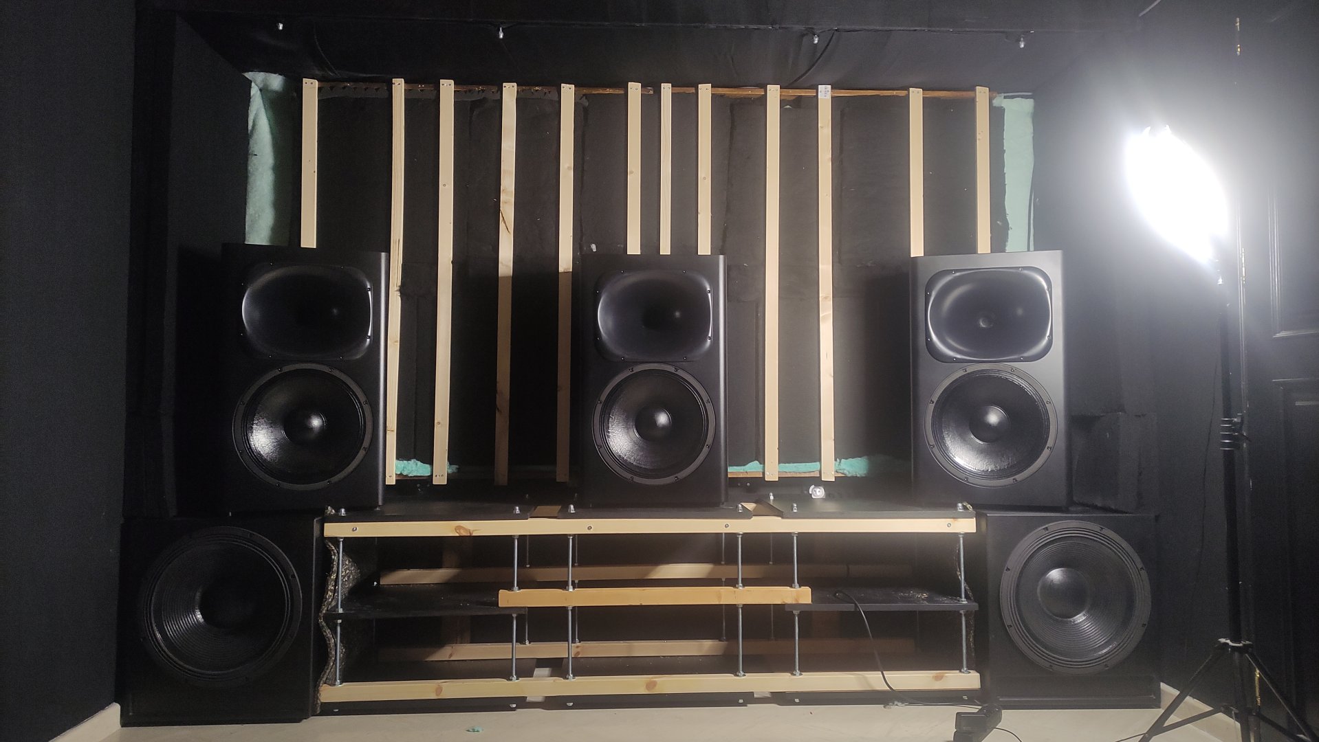

Έτσι έβαλα αρχικά τα ηχεία στο χώρο. View attachment 340528
Για να έχετε λίγο αίσθηση του χώρου τα Σάμπ είναι 18" και τα ηχεία 15".
Εγώ έχω μια ερώτηση τεχνικής φύσεως.
Γιατί επέλεξες ηχεία με 15ιντσες?
Είναι διδρομα και πάνω από τα 800 Hz αναλαμβάνει τι? Το τουιτερ με το waveguide?
