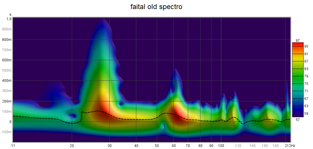

Ναι εννοειται και ηταν καλυτερα απο τις γωνίες. Εδώ που βλέπεις τα faital είναι με αντίστροφη φαση μεταξυ τους και στα L/4.
Οριστε και το spectro
Φυσικα το spectro δεν είναι καλό αν και η αποκριση πλατους ήταν εξαιρετική. Βέβαια εδω ακόμα τα faital ήταν ported. Μετά την προσθήκη της απορρόφησης στην πάνω πλευρά της οθόνης και στον μπροστινό τοίχο άλλαξε εντελώς συμπεριφορά το δωμάτιο. Είχα μια μόνιμη βύθιση στα 30-50 hz περίπου η οποία δεν γεμίζει σε κανένα σημείο ή υψος του μπροστινού τοίχου αλλα μετράνε όλα τα ηχεία το ίδιο σε όλες τις θέσεις μπροστά.

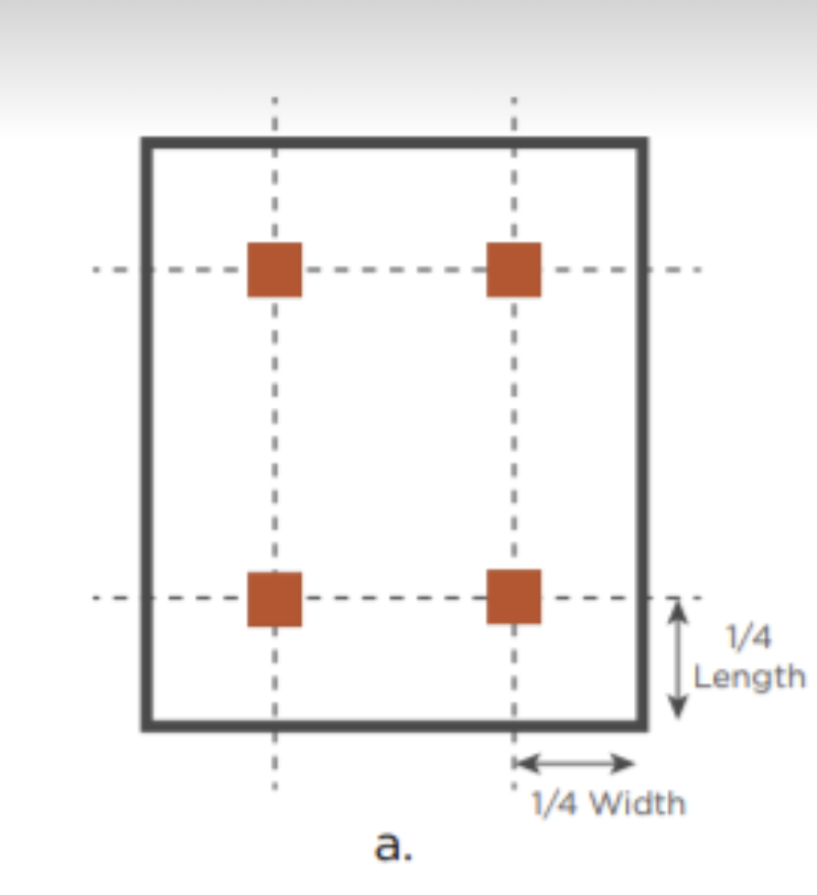

Αφού πιάνουν τα χέρια σου, και κει μέσα κάνεις ότι θες, εγώ θα δοκίμαζα στο 1/4 απόσταση από κάθε τοίχο στις 4 γωνίες:
Αυτό, το κάνεις μια δοκιμή στο δάπεδο, και μετράς τόσο στη θέση ακρόασης, όσο και στο αντίστοιχο ύψος εάν καθόσουν στο ταβάνι.
Αν είναι οκ, τα μεταφέρεις έτσι στο ταβάνι.

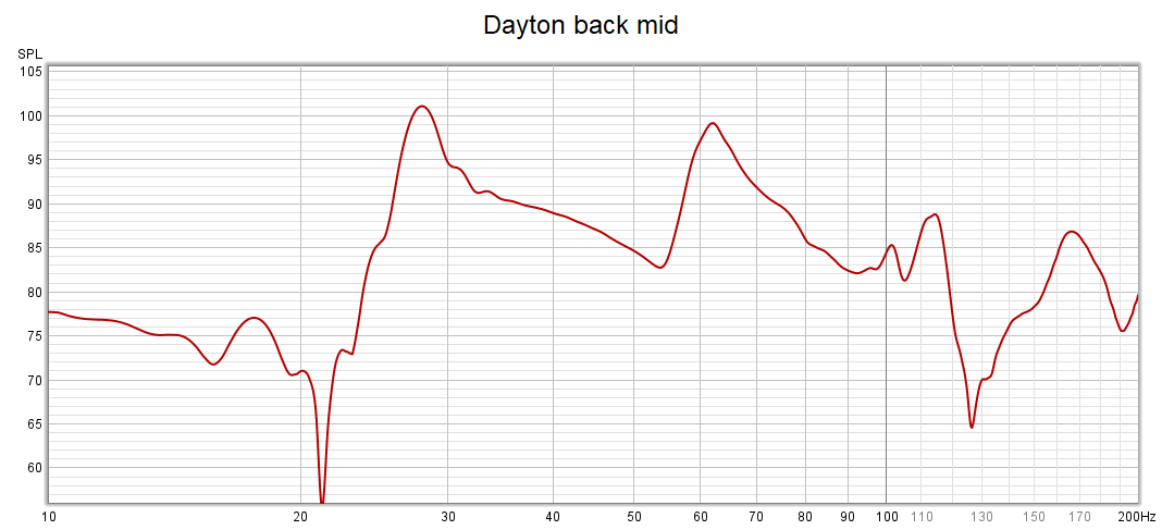

Η τρύπα που ξεκινάει απο τα 30 και φτανει λίγο πάνω απο τα 50 είναι ίδια ακριβώς σε όλα τα μπροστινά ηχεία και σαμπ. Όσο μετακινέις απο μπροστα προς τα πίσω στο δωμάτιο τα σαμπ φεύγει αυτη η τρύπα και μετατοπίζεται προς τα κάτω καταλλήγοντας στην άλλη ακρη (εκει που ήταν τα dayton στακαρισμενα στον πίσω τοίχο) να είναι έτσι:

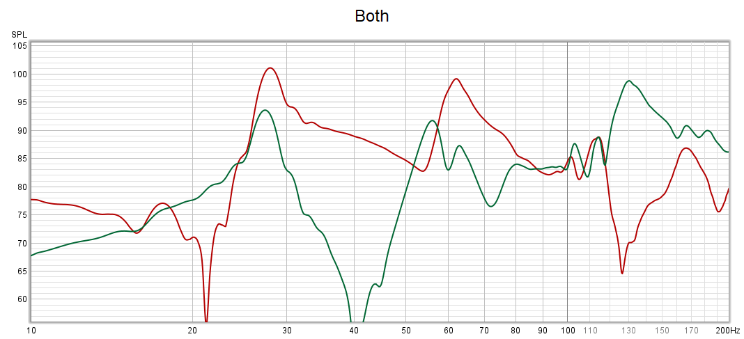

Παρόλο που μόλις το δεις λες οτι κάτι δεν πάει βλέπεις οτι το άθροισμα δεν είναι άσχημο. Απλα κάτι έπρεπε να γίνει ακόμα ώστε να πάρω το μέγιστο.
Εδώ είναι και οι δυο καμπύλες μαζί

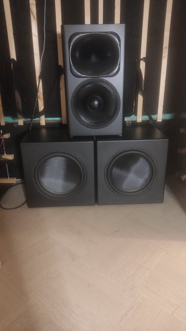

Ναι Σωκράτη και δοκίμασα το ίδιο και με τα άλλα Σάμπ που έχω και πάντα το ίδιο γινόταν. Όσο πιο πολύ τα πλησίαζα μεταξύ τους προς το κέντρο έφταναν στο σημείο να μην χρειάζεται η αντιστροφή της φάσης και το σημείο με το μεγαλύτερο πλάτος είναι το κέντρο. Περίεργο καθώς θα περίμενα κοντά στα λ/4 να μεγιστοποιείται αλλά it us what it is. Δοκίμασα και στο 1/4 του ύψους αλλά τα οφέλη ήταν ανάξια λόγου για να προχωρήσω σε τέτοια υλοποίηση. Με βάση όσα ανακάλυψα από τις μετρήσεις το καλύτερο σε αυτό το χώρο θα ήταν αν πρόσθετα Σάμπ μπροστά να το έκανα στο μέσο του ύψους και στο 1/4 του πλάτους αλλά η φασαρία δεν δικαιολογεί το αποτέλεσμα. Το μέγιστο πλάτος κάτω από τα 30 hz το έχω όταν στακαρω στο κέντρο μπροστά τα Dayton. Με αυτό τον τρόπο μπορώ να βάλω τα Faital στον πίσω τοίχο και να τα κόψω κάτω από τα 30 που έτσι κι αλλιώς τα ακυρώνει ο χώρος. Θα βάλω μετρήσεις κάποια στιγμή και από αυτή την διάταξη που είναι και η τωρινή μου αλλά δεν τις έχω μαζί τώρα στις διακοπές.

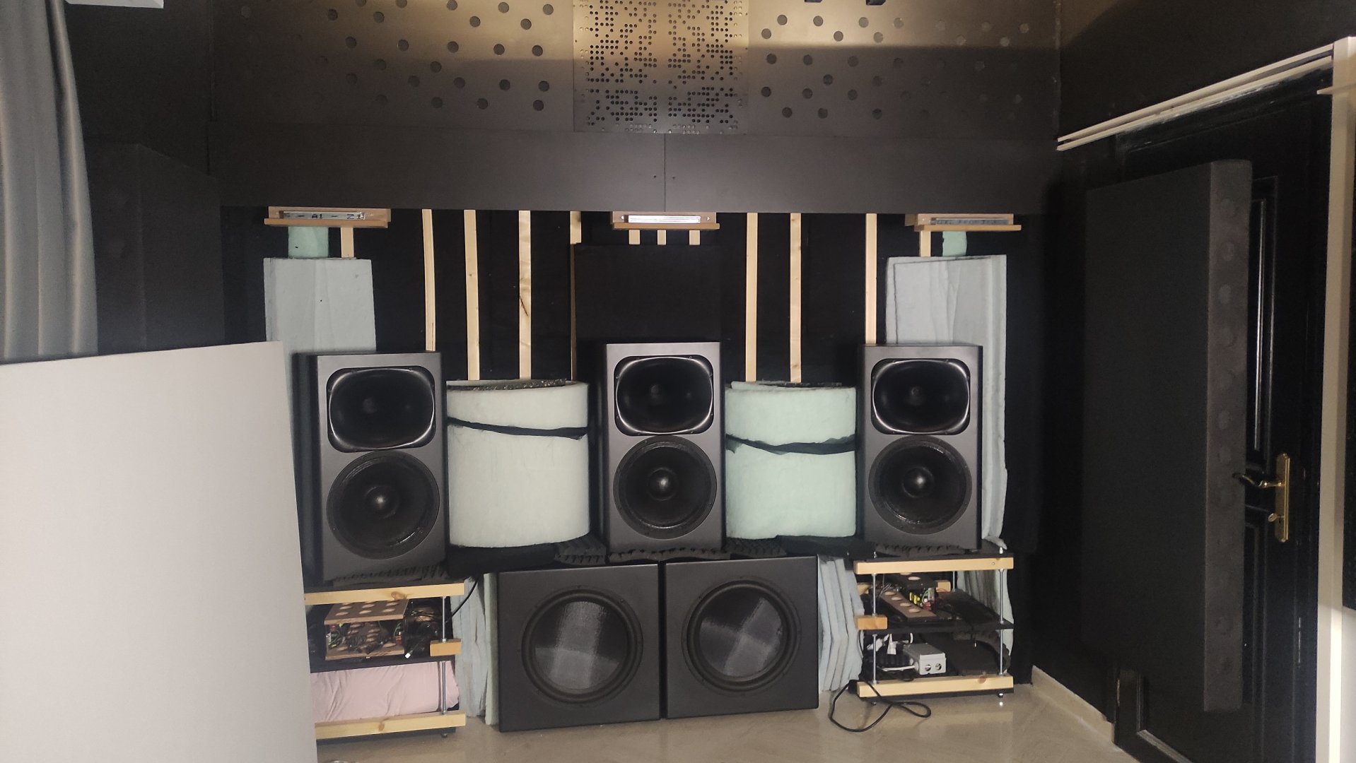

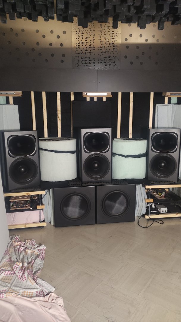

Στον πίσω δεν δουλεύει τόσο καλά. Δουλεύει όμως τέλεια αν το κάνεις και μπρος και πίσω. Δυστυχώς το σημείο που πρέπει να είναι το κέντρο του Σάμπ είναι στο πάνω άκρο των main αλλά και πάλι είναι εφικτό να το κάνω με μικρές μετακινήσεις στα ηχεία. Παρακάτω είναι η τοποθέτηση που έχω κάνει τώρα.
3.950
6.319
Είναι από τα πιο hi end ακούσματα που έχω ακούσει ποτέ. Μετά το tuning βέβαια γιατί ήθελε αρκετο speaker eq για να έρθει όπως πρέπει. Μετά το eq και το dirac είναι λες και ακούω από τα dynaudio που είχα. Πρέπει να φτάσεις σε τρομακτικές εντάσεις για να σε ενοχλήσει κάτι. Βέβαια το πιο αστείο είναι ότι το dirac έχει ναι μεν αποτέλεσμα αλλά θα μπορούσα να ζήσω και χωρίς αυτό σε αυτό τον χώρο με αυτά τα ηχεία.
