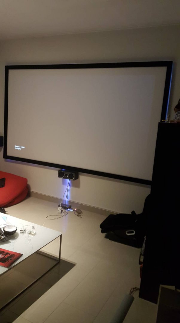

Το προβλημα με την αποσταση ειναι οτι εχω πανι 120" και δεν ξερω αν το γεμιζει ολο, στο σπιτι που ειμαι τωρα ειμαι περιπου στα 3.7 μετρα και δεν το γεμιζει, βλεπω 100-110 ( δεν μπορω να υπολογισω ακριβως )
Ο προτζεκτορας ειναι Epson TW-7400
Βασικα βγαζω φωτο
37.863
77.465
Το προβλημα με την αποσταση ειναι οτι εχω πανι 120" και δεν ξερω αν το γεμιζει ολο, στο σπιτι που ειμαι τωρα ειμαι περιπου στα 3 μετρα και δεν το γεμιζει, βλεπω 100-110 ( δεν μπορω να υπολογισω ακριβως )
Βασικα βγαζω φωτο
άλλο το που θα μπει ο προτζεκτορας και άλλο που θα κάθεσαι να βλέπεις
έχει calculator για τον epson για να δεις σε τι απόσταση ανοίγει 120' οπότε θα το βρεις ακριβώς που πρέπει να τοποθετηθεί;)
Υ.Γ.ανέβασε να καταλάβουμε

Γαμησετα, τον εχω συνηθισει απο πανω μου και το εχω δεδομενο οτι και στο καινουριο θα τον εχω απο πανω μου, ναι μπορουμε να κοψουμε αποσταση ανετα, οσο μπορουμε βεβαια για να καθεται καλα ο καναπες στον χωρο αλλα πιστευω μισο με ενα μετρο ειναι εφικτο

Αυτα τα σινεμα λες που ειπε πιο πανω ο φιλος? Πολυ μεγαλα μου φανηκαν, κατι για να μπει τοιχο η στην χειροτερη floorstanding ?

Για 120" ο Epson μπορεί να τοποθετηθεί οπουδήποτε μεταξύ 3,6 και 7,5 μέτρων.
Εκανα και γω το calculator και ειδα οτι ειμαι οριακα για εδω που τον εχω στα ~3.4 μετρα και βγαζει εικονα οσο εδειξα στην εικονα, στο νεο σπιτι θα ειναι ανετα για 120"

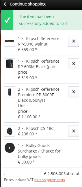

Καλημερα,
Ναι τα σκεφτηκα και θα προχωρησω σε treatment του χωρου απο επαγγελματια
( οσο γινεται χωρις υπερβολες ) και στα γκαζια :dance2: , οσο για τα sub, εγραψα ποια ειδα, οχι ποια θα βαλω, κυριως για να δουν τα παιδια πανω κατω τι εχω ψαξει.
Οσο για τις μερες πιστευω 2-3 ειναι αρκετες για να γινει η παραγγελεια αλλα οχι για να γινει ο χωρος,
Τι εννοεις οτι σεβεσαι τα χρηματα μου περισσοτερο απο μενα, καπου σε εχασα :rolleyes:

5 δορυφορους
2 ατμος in ceiling
1 η 2 sub
Απο installation πρεπει να μπουν μονο τα in-ceiling γιατι αν τα πιασω εγω την βαψαμε :help:
Καλωδια κλπ ειναι ολα περασμενα-κρυμμενα στις θεσεις βαση dolby σχεδιαγραμματος
( οτι μπορουσα εκανα )

Παω μια απτο σπιτι να βγαλω φωτο να εχουμε μια ιδεα του χωρου!
