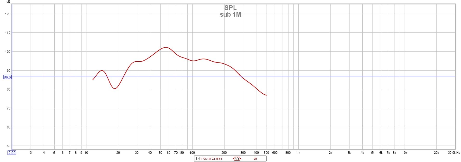

με το λοιπόν...παιδιά...έκανα τα πάντα...
ξήλωσα το nano
άλλαξα μέχρι και σε preout των L-R το sub με cross στον crown τα 500hz για να μην γίνει καμιά ζημιά
και πάντα μου βγάζει αυτόo_O:o
τι παίζει?
πρόβλημα sub ή χώρου?
γιατί το rt60 στο sub παίζει σε τρελά νούμερα!!
[DOUBLEPOST=1509482946][/DOUBLEPOST]λίγο ανορθόδοξο αλλά έκανα μέτρηση με το mic στα 40cm από το sub και μου έδωσε αυτό
32.089
92.558

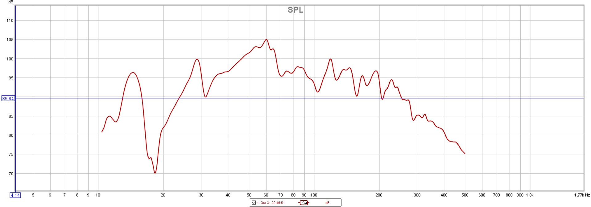

Δεν βλεπουμε το RT60 στο σαμπ.
Κατι δεν παει καλά με το σαμπ, δεν νομίζω να ειναι προβλημα χωρου αυτο.
[DOUBLEPOST=1509483092][/DOUBLEPOST]Βαλε smoothing 1/24 να δω κατι
41.926
84.525

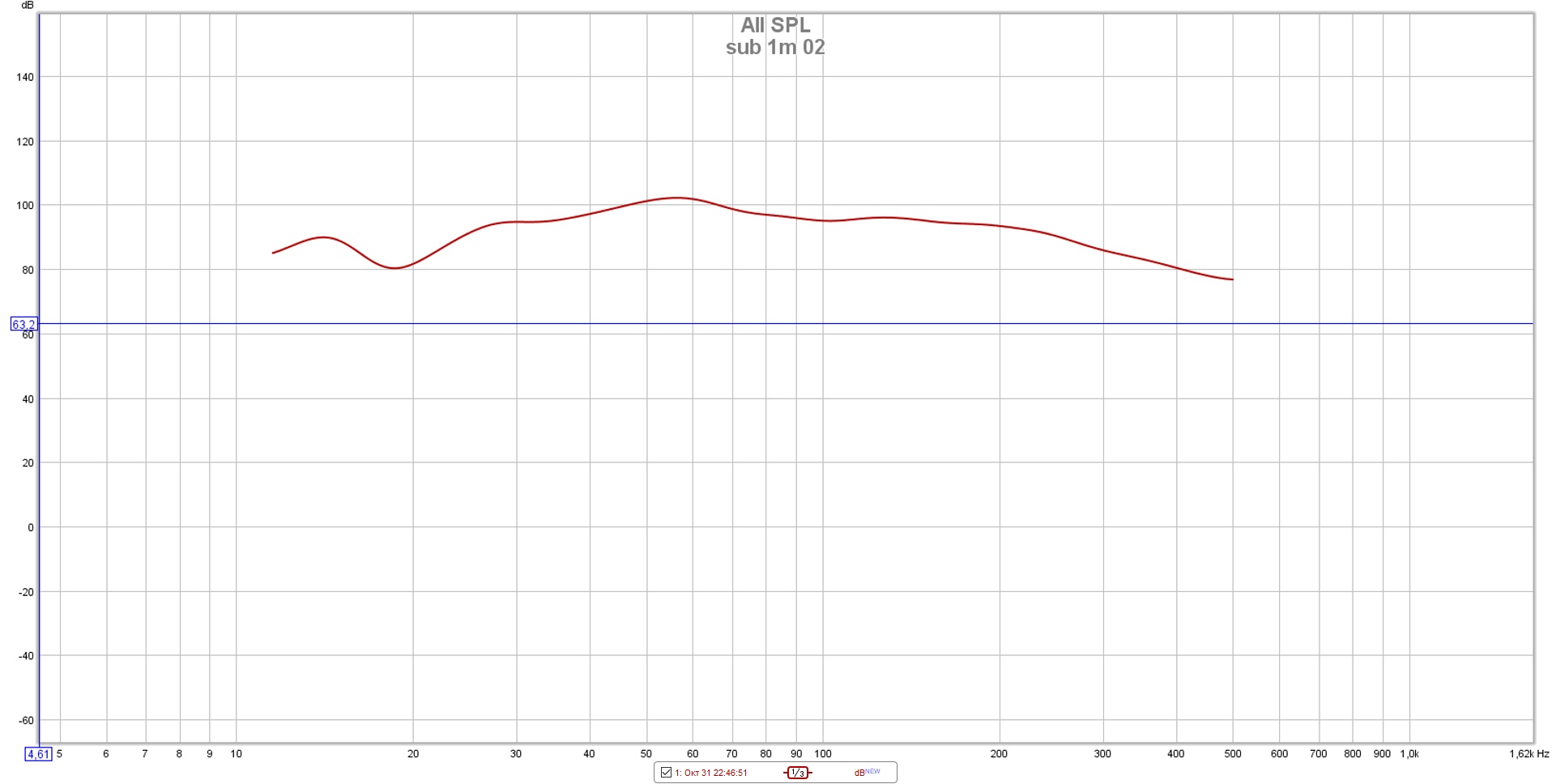

ερώτηση: ποια η διαφορά σε spl overlays και στο αρχικό all spl ?
στο all spl πάντα έχει μια καλύτερη ''γλυκάδα''

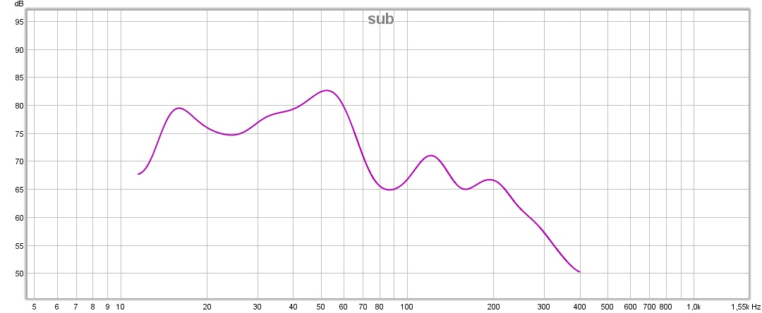

δεν μπορώ να καταλάβω τι συμβαίνει...έκανα απανωτές μετρήσεις αλλά τώρα το rt60 το βγάζει νορμαλ
https://www.dropbox.com/s/s9fa6qbdkmny05q/sub multimeasurments 10-400.rar?dl=0
άλλες φορές μου το εκτοξεύει σε τρελά νούμερα 6-7 sec και το δείχνει ένα μπάχαλο
στο all spl πάντα έχει μια καλύτερη ''γλυκάδα'' View attachment 82375
[DOUBLEPOST=1509483364][/DOUBLEPOST]
του ενός μέτρου την μέτρηση θέλεις?
αυτή?
Στο πρώτο διαγραμμα εχεις κλίμακα ανα 20db, γιαυτο σου φαινεται καλο

Βλέποντας το 1/24 σκέφτομαι πως ισως και να ειναι θέμα χωρου
41.926
84.525

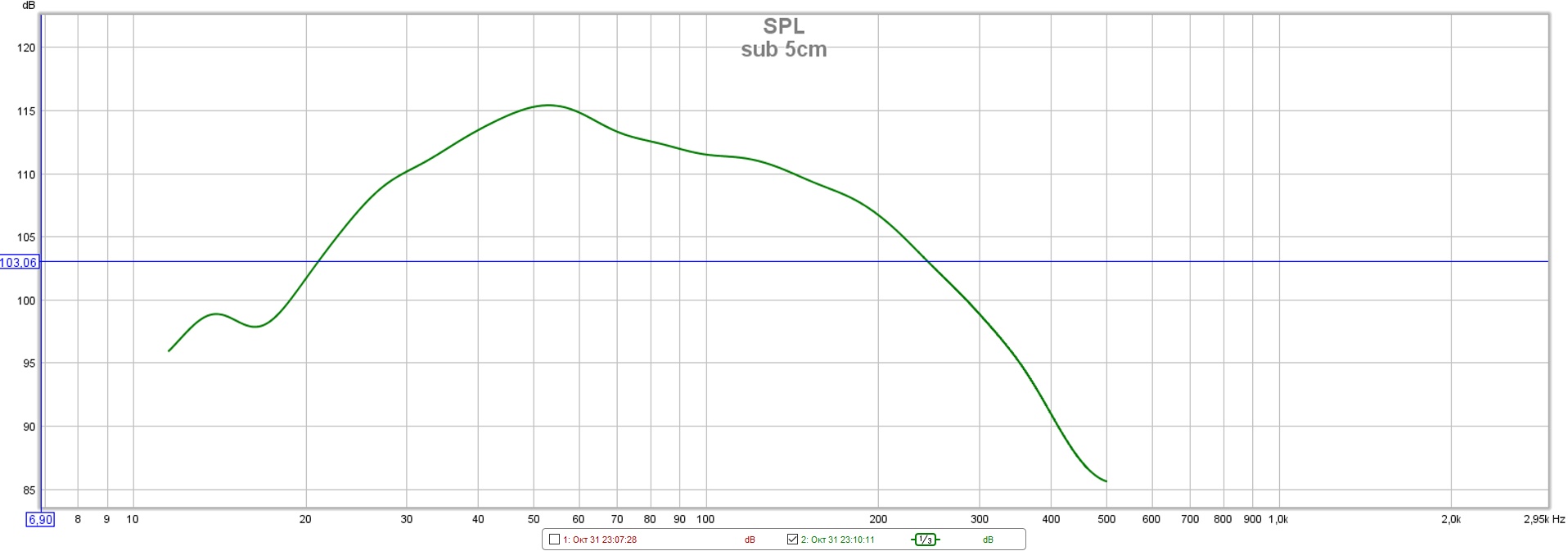

μια χαρα ειναι το sub
αν μπορεις βαλτο στην μεση του δωματιου και μετρα το απο τα 5 cm
στο κέντρο δεν μπορώ τώρα...αλλά πήρα μια πρόχειρα από τη θέση που είναι..αν μας κάνει δουλειά
[DOUBLEPOST=1509484444][/DOUBLEPOST]
μακάρι...και ειλικρινά το εύχομαι...
το sub μην έχει κάτι και αρχίσουμε τα ξηλώματα μόνο:(
