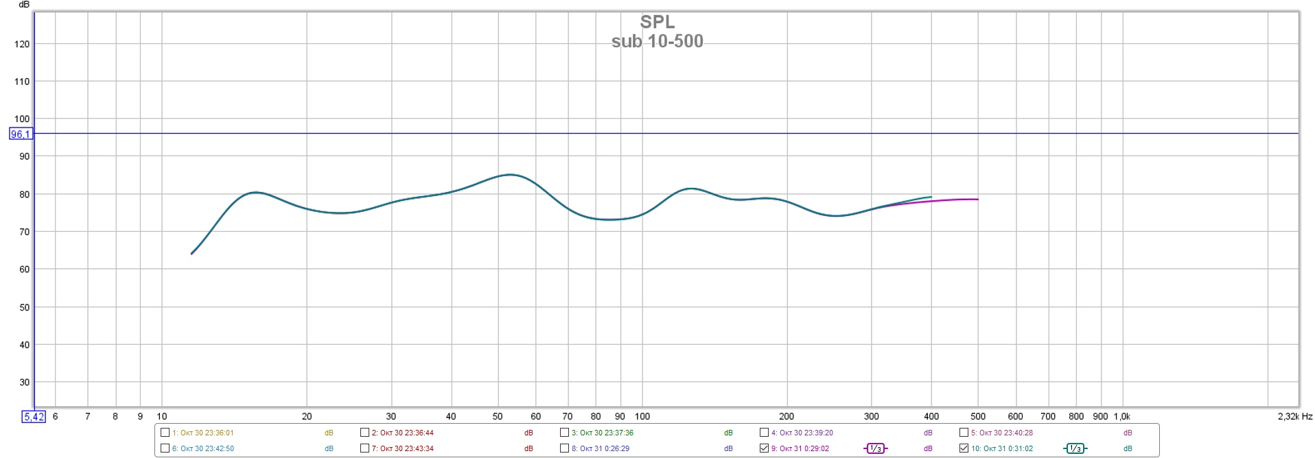

Διαβάζοντας τα σκεκ της Dayton το sub έχει απόκριση μέχρι τα 500hz(όπου έκανα ξανά μέτρηση)
τα πράγματα δείχνουν πρόβλημα στα 80-90..τι υλικό-κατασκευή θέλουμε σε αυτές τις συχνότητες?
αν και το Audyssey κάνει καλά τη δουλειά του...δεν θα είχε καλύτερο αποτέλεσμα μια παθητική μέθοδος?
Τίποτα δεν έχει , room mode στα 55 & 110.
Μέχρι τα 200 παίζει φλατ, τα καρούμπαλα είναι από το δωμάτιο.
55 πάνω, 110 πάνω και στην μέση η ακύρωση

Μέτρα με το κρος στα 100Ηζ 12db, stereo+sub

Χαμήλωσε το sub από το dsp 10 db για να βγάλει ευθεία, θα το δυναμώσεις μετά.
Βάλε στο σαμπ κρος 100 με 12 db.
Τα ηχεία το ίδιο.
Μετά αφήνεις το σαμπ στα 100 και
βάζεις κρος 80 με 24 db στα ηχεία.
Να παίζουν όλα μαζί στα 80 - 100.
Αν σου βγάλει ακύρωση είναι από την φάση. Προχώρα με δοκιμές και θα σου πω το απόγευμα πως θα φέρουμε την φάση.

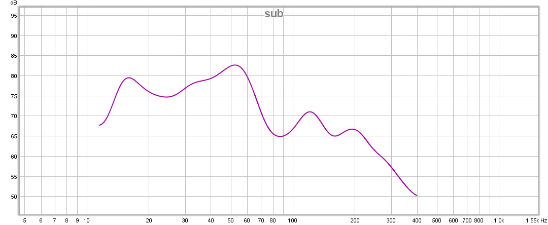

Ρε συ Ντάχαρη θα σε βαρέσω >:(
Είδα αυτό
και νόμιζα ότι επιτέλους μέτρησες το σαμπ, χθες σκεφτόμουν ''χαλασμένο είναι και μετράει έτσι;'' και σήμερα ''ρε το φούστη τι σαμπ έχει;''
Ενώ το σαμπ μετράει έτσι
Βρες από που κόβεις το σαμπ, dsp κράουν και ό,τι άλλο έχεις.
ΥΓ:Τώρα κατέβασα τις μετρήσεις
Είδα αυτό
αν θυμάμαι πρέπει να έιναι η ίδια μέτρηση με διαφορετικό ζουμάρισμα νομίζω:whistling:
μπαααα άκυρο και αυτό ...με μπέρδεψε το χρώμα :p:D
Είδα αυτό
κάτσε γιατί τώρα σαν να θυμάμαι...αυτή πρέπει να ήταν η τελευταία που έκανα και δεν την ανέβασα παρά μόνο την απόκριση..είχα κάνει bypass τα πάντα....θα την ξαναπάρω μόλις πάω σπίτι γιατί τα άφησα έτσι για το βράδυ,δεν πείραξα τίποτα ξανά...νομίζω πάλι:whistling::D
