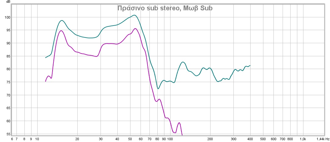

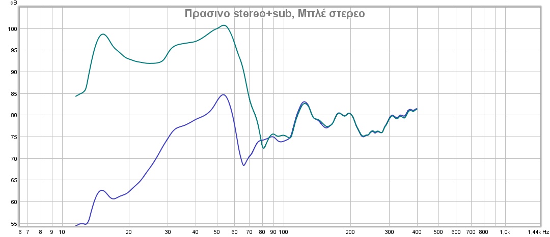

Το σαμπ (αν δεν έχεις κάνει μλκ με το κρος) παίζει μέχρι τα 55, γιατί εκεί έχεις το room mode. Μετά όμως δεν πάιζει κανένας.
Κοιτώντας και τις δύο μαζί, φαίνεται ότι στα 80 δεν έχεις σαμπ, από τα 70 και μετά παίζεις χωρίς.
Δεν ξέρω τι παίζει για HC αλλά χαμήλωσε το σαμπ 5db για αρχή.
επειδή δεν έχω εμπιστοσύνη στον Denon έτσι resetιασμένο που τον έχω...να κροσάρω τα πάντα στα 80 και να ξαναπάρω μέτρηση?

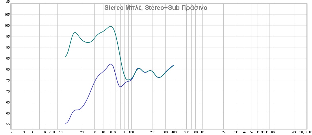

Ναι, προχωρά με μετρήσεις κανονικά τώρα με κρος. 10 - 400 Hz

ε ναι έκανα μ@λ@κια...
ενώ έκανα εργοστασιακό ρεσέτ και το νανο
για κάποιον λόγο κράτησε το κροσάρισμα στο LFE mgt στα 80hz
:hunter:άκυρο 03 πάλι..:p:D

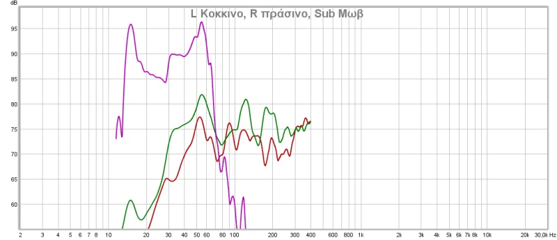

[DOUBLEPOST=1509400989][/DOUBLEPOST]θέλω να πιστεύω ότι ακύρωσα όλα τα κρος με πόνο και οργή
πιστεύω θα βγάλουμε καλύτερη άκρη τώρα
εκτός και αν έχω τόσο μεγάλη ακύρωση στο sub εκεί στα 80-90hz ρε παιδιά

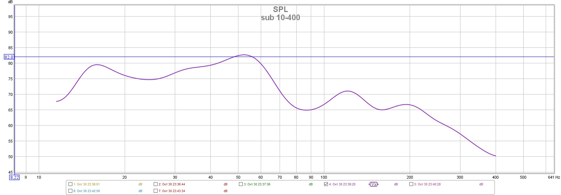

Διαβάζοντας τα σκεκ της Dayton το sub έχει απόκριση μέχρι τα 500hz(όπου έκανα ξανά μέτρηση)
τα πράγματα δείχνουν πρόβλημα στα 80-90..τι υλικό-κατασκευή θέλουμε σε αυτές τις συχνότητες?
αν και το Audyssey κάνει καλά τη δουλειά του...δεν θα είχε καλύτερο αποτέλεσμα μια παθητική μέθοδος?
