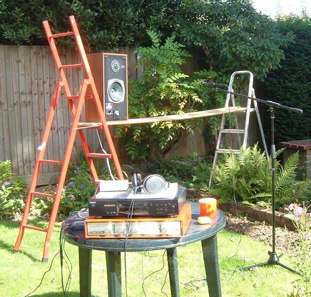

λοιπόν άντε να πω ένα μυστικό.
τοποθετούμε το ηχείο όχι στη θεση που παιζη αλλα όσο γίνεται πιο μακριά από τοίχους.
αν μπορούμε να το βγάλουμε έξω ακόμα καλύτερα.
αν το σηκώσουμε και ψηλά από το πάτωμα ακόμα καλύτερα
μετράμε το τουιτερ με το μικρόφωνο 5-10 εκατοστά.
τσεκάρουμε το impulse response.
στην τριτη φωτό του λινκ μπορούμε να δούμε μια ανωμαλία στο 4.4ms
αυτή είναι η πρωτη ανάκλαση και όσο πιο μακρυα είναι οι τοίχοι και το πατωμα
τόσο περισσότερα ms θα διαβάσουμε.
ανοίγουμε το ir window και αλλάζουμε το 500ms που είναι για μέτρηση χώρου σε 4.2 η τέλος πάντως λίγο πιο κάτω από το νούμερο που θα πάρουμε στη δικη μας μέτρηση.
όσο μεγαλύτερο το νούμερο τόσο πιο χαμηλή συχνότητα μπορούμε να μετρήσουμε.
η μέτρηση που θα πάρουμε είναι απαλλαγμένη από την αλλοίωση του χώρου και είναι αυτο
που βγάζει καθαρο το μεγάφωνο.
επαναλαμβάνουμε με το γουφερ.
συνήθως μέχρι τα 600-700hz η μέτρηση είναι ακριβέστατη και μια και το κρος είναι αρκετά παραπάνω μπορούμε να κάνουμε δουλεια.
το δύσκολο είναι το τριδρομο που το κρος μιντ γουφερ είναι χαμηλά.
τώρα το τι κάνει ό τρινοβ προσάρμοσε το ανάλογα.
ΥΓ,αυτο βεβαια είναι μονο ο τρόπος μέτρησης.μετα πρέπει να δούμε τι θα κανουμε
τις μετρήσεις τι κανει το κάθε φίλτρο στη φάση τι είναι η ακουστική φάση τι είναι η ηλεκτρικη
φάση τι κάνουν αυτές στην αποκριση συχνότητας τι είναι το bafle step και τελειωμό δεν έχει.
