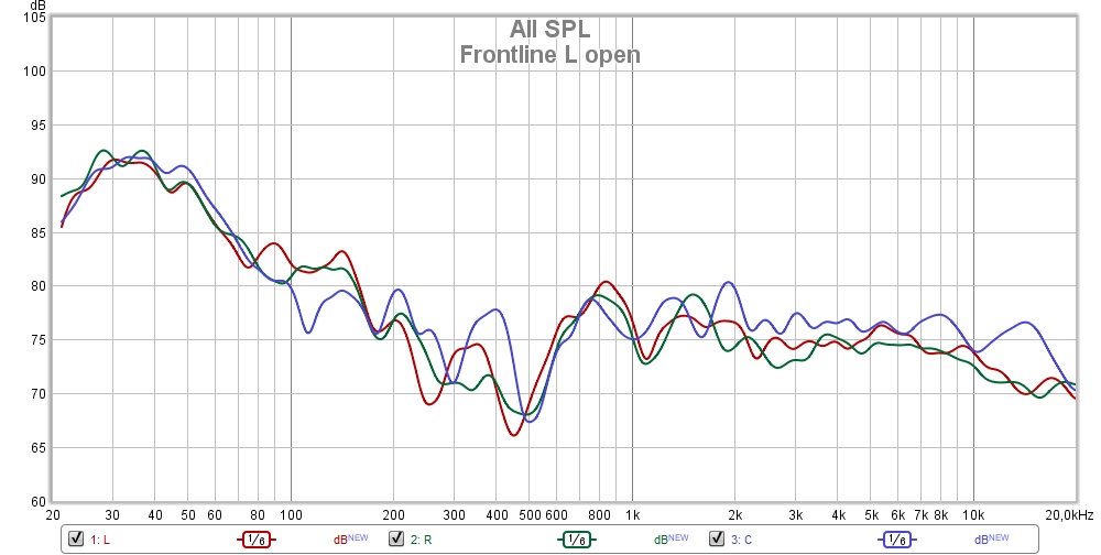

Και πάμε λίγο παρακάτω, βρήκα και φουλ έκδοση. Εδώ μιλάμε για "χύμα στο κύμα", κυριολεκτικά 🌊 :
Εδώ με ανοιχτό ένα port, άρα λίγο ανεβασμένο sub (πράσινη καμπύλη στο #1 ποστ μου). Σμούθινγκ 1/6.
Το φαράγγι του Βίκου 🧗‍♀️⛰.
Κόκκινο αριστερό (φυσικά!). ΠΑΣΟΚ δεξί και εξτραδάκι μωβ το κεντρικό.

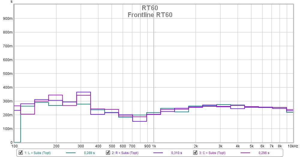

Παρηγοριά μου μόνη οτι δε κουδουνίζει το σύμπαν, με μια ικανοποιητική ισορροπία στους χρόνους αντήχησης.
Βρήκα και τέτοιο, αμ πως! Να :
L+R+C στη βασική θέση ακρόασης.

Δεν μένει παρά να λυθεί η απορία,πώς γίνεται με τόσο αποδεκτούς χρόνους αντήχησης να υφίστανται τέτοιες ανισορροπίες ανάμεσα στα επιμέρους κανάλια - οι οποίες θα φαίνονταν και ακόμα εντονότερες υπό μικρότερο βαθμό εξομάλυνσης (1/12 octave).Μήπως το πολυκαναλικό στήσιμο δεν έχει γίνει με τις δέουσες διατυπώσεις;
