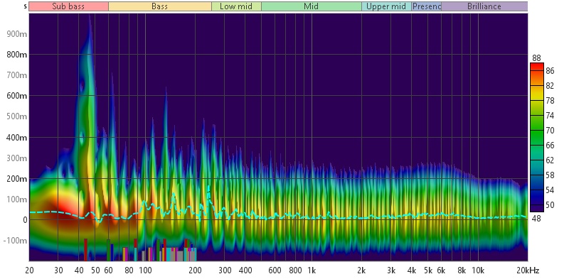

Μετρήσεις με REW

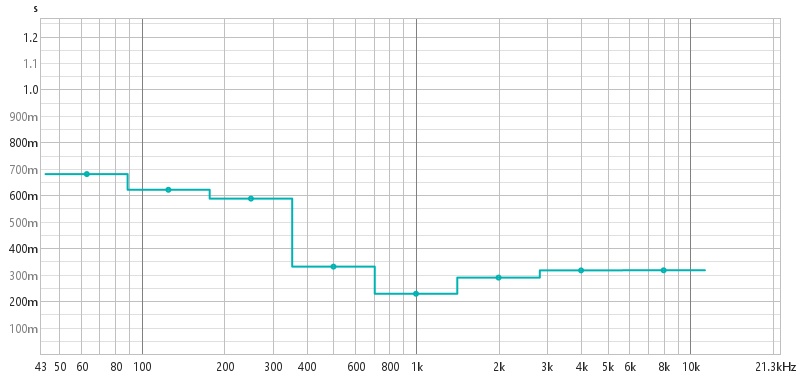

Σε μικρό δωμάτιο 3.8 * 2.8 πριν το ξεκίνημα δομικών εργασιών ( αυτά παθαίνεις όταν φωνάζεις τον @costas EAR για αυτοψία) μετά απο μερικές προσπάθειες .

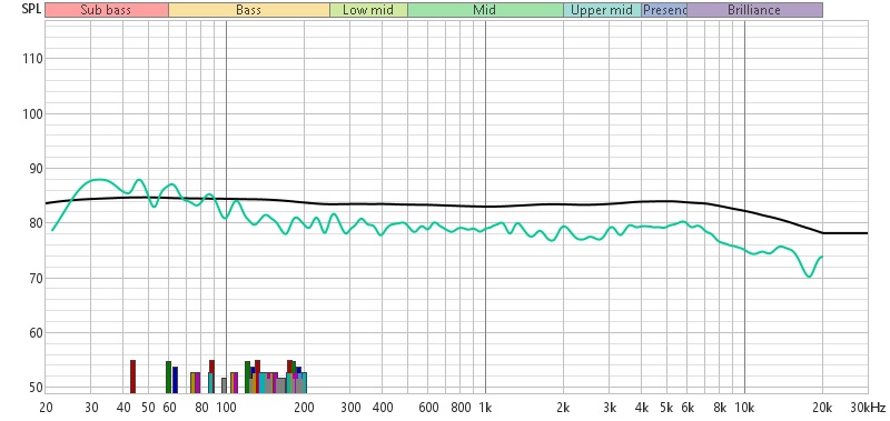

Έπαιζα ιστα 30-40 db και πετάχτηκα εκτακτα στον πατέρα μου που είχε ένα θέμα. Γύρισα μετά από 1-1,5 ώρα.....

Πήρα μια μέτρηση αρχικά να δω τι γίνεται.
Οκ τα Τουίτερ έχουν πεθάνει πάνε για αντικατάσταση.
Τα σαμπ δείχνουν οκ.
Στο υπόλοιπο φάσμα δεν βλέπω καμμία τρελή διαφοροποίηση. Είναι πολύ κοντά η παλιά καμπύλη με τη φρέσκια που πήρα.
Πράγμα που σημαίνει η υπάρχει μια Χ διαφοροποίηση στα μέσο ψηλά επειδή το Τουίτερ είναι οφ, ή υπάρχει μερική ζημιά στα μεγάφωνα και κάπου χάνει/παίρνει.
Μπορεί να την έφαγε κ ο τελικός και να κάνει τα δικά του.
Οι εντασεις που πιάνει είναι ίδιες πάντως, καμιά τρελή παραμόρφωση στο sweep δεν άκουσα.
Όπως και να έχει είναι καλύτερη η κατάσταση από ότι φανταζομουν.
Θα τα πάω όλα για έναν έλεγχο. Ενισχυτικά στον east, για τα ηχεία αναμένω απάντηση από την polk πώς να κινηθώ.
