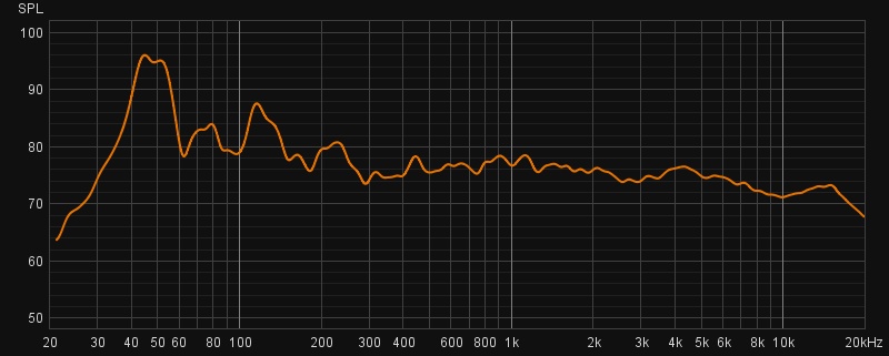

Μέτρησα τα σαμπ σήμερα. Δεν τα είχα να κατεβαίνουν κάτω από 40...

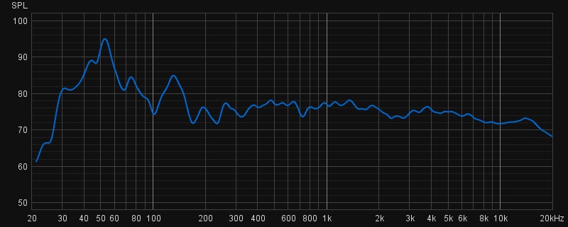

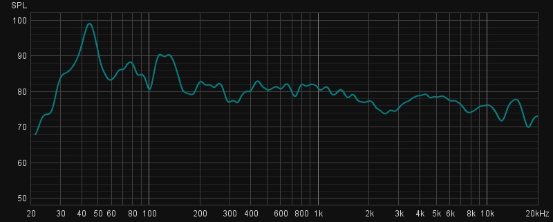

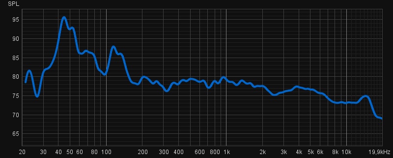

Είναι φυσιολογικό στην περιοχή των 45-50 hz να έχουμε διαφορά περίπου 20 μονάδες στο spl από την υπόλοιπη γραμμή? Μήπως είναι μπουμάρισμα, και αν ναι, είναι ανεκτό ή καλύπτει τα πάντα?

Κοντά εκεί θα μπουν. Στα γραφήματα αυτά παίζουν full range χωρίς σαμπ. Αν τα κόψω στα 80 είναι σαφως καλύτερα, με eq και τα σαμπ θα έρθει σε καλά επίπεδα.
Το 45αρι είναι απο το ταβάνι. Όπου και να τα βάλω έτσι μετράνε. Και τα sub έχουν εφάμιλλο αποτέλεσμα. Αυτό που με.νοιαζει είναι τα 150-400 , τα χαμηλά θα τα φέρω.
Είναι θέμα συνήθειας βασικά. Είχε μάθει το αυτί μου να ακούει έτσι και όταν τα έκοψα μου φάνηκε ψοφιο στην αρχή. Μετά βέβαια όταν καθάρισε κατάλαβα πως άκουγα πριν και δεν ήταν ωραιο, καλύπτει αρκετά τα μεσαία.
Στα υπόψην είναι και ο τελικός που δίνει μια έμφαση στα χαμηλά και είναι λίγο σκατας για να κοντρολαρει χαμηλά τα συγκεκριμένα ηχεία. Αλλά θα φτιαχτεί και αυτό, θα μπει purify στη θέση του τελικού Parasound και ένα mini dsp hd για να διορθωθούν οι χρόνοι μεταξύ σαμπ κ ηχείων. Θα του μονταρω εκεί την άδεια του dirac και βλέπωντας και κάνοντας.
Σε γενικές γραμμές με τους περιορισμούς που έχω μαζί με τα σαμπ πριν τα πάρω στο χέρι μου άρεσε αυτό που άκουγα. Με τις παραπάνω προσθήκες λογικά θα έχω ακόμα καλύτερο αποτέλεσμα.
