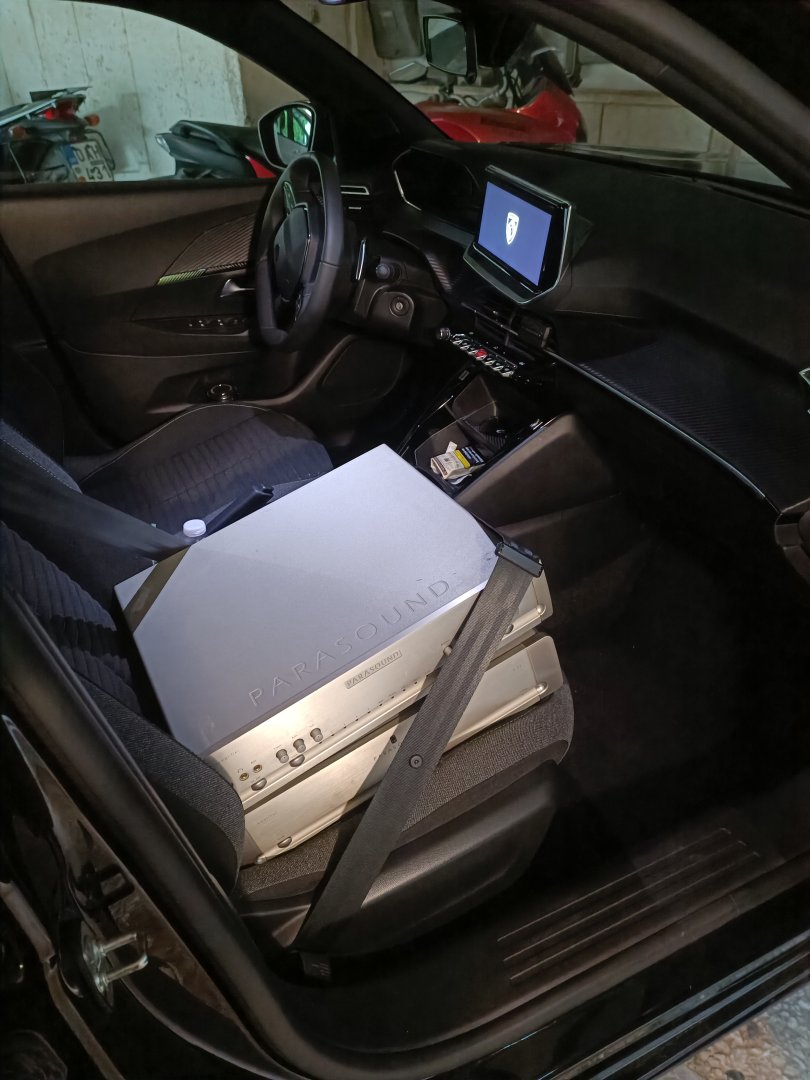

Πήρα τα ηχεία πίσω...είχα λύσει μόνο το ένα να δω τι γίνεται μέσα...έλυσα αυτό με τη λιγότερη ζημιά.
Είδα φωτό από το cross του άλλου...
Ειλικρινά μέσα στην ατυχία μου ήμουν τυχερός. Αφού δε γύρισα πίσω να βρω την πυροσβεστική από έξω να λέω και ευχαριστώ.
Το το cross λοιπόν έγινε πένα, τα παλιά Τουίτερ επισκευάστηκαν και αναμένω σε 10 μέρες τα φρέσκα για να αντικαταστήσω τα επισκευασμένα.
1.467
3.399
Επιτέλους, πήρα και τα ενισχυτικά χτες! Ο τελικός όλα κομπλε, κιχ δεν έκανε, ο προ είχε ένα μισοκαμμένο ολοκληρωμένο στο IR κύκλωμα. Αντικαταστάθηκε με ίδιο και από ότι δοκίμασα χτες, όλα καλά.
Επίσης το κόστος ήταν μικρό οπότε.....
Πάμε ξανά μανά ιου ιου ιουυυ να τα φέρω τα γαμήδια.
