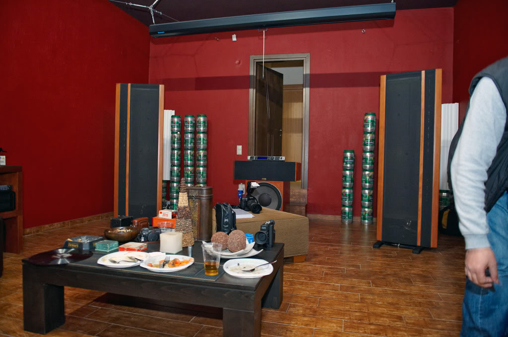

Την ψιλιάζομαι την δουλειά...σε λίγο θα μιλάμε για το πόσο ευεργετικό είναι το σκρίνιο στην τρίτη ανάκλαση από δεξιά, και αν η γενιάδα του Αι -Βασίλη είναι ικανή να απορροφήσει κάτω απ' τα 50 Hz....:rolleyes:
...ψάχνω να βρω και τι έχουν κάνει οι παλιές καραβάνες στο forum...και πέφτω πάνω σε μπύρες....πολλές μπύρες......:prankster:

Χωροταξικά, που ειναι οι νέες θέσεις στο χώρο;
Δημητρη στην 1η μετρηση τα ηχεια ειναι 1.90 m απο τον πισω τοιχο ( η εσωτερικη πλευρα) 2.20 m η εξωτερικη και αρκετα κοντα μεταξυ τους.
Εγιναν πολλες μετρησεις σε διαφορες θεσεις και με diy παρεμβασεις.Ο Χαρης ηρθε ''αστακος'', εφερε μαζι του τους διαχυτες που εχει κατασκευασει και εγω ο Μη και κατι μαξιλαρια καναμε τις μπασοπαγιδες:).
Yπηρξαν διαφορες αλλα οχι τετοιες ωστε να μεινουν-μεινουμε μονιμα(ηταν και Παραμονη Πρωτοχρονιας).
Στην τελικη μετρηση τα ηχεια ειναι πιο κοντα στους πισω τοιχους,πολυ πιο κοντα στους πλαινους (ειδικα το δεξι) και με μικροτερη κλιση.(δεν εχω προλαβει να τα σημαδεψω).
'Αν θυμάμαι καλά το δωμάτιο του Κώστα είναι επενδεδυμένο με ειδικό σοβά.
