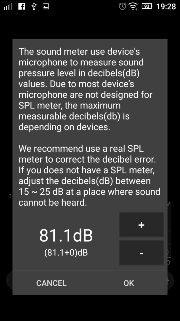

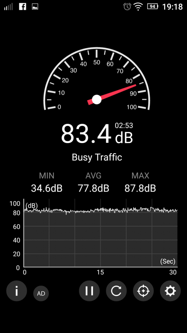

Οκ, το τερματισα. Δεν παει αλλο !
βεβαια στο καλιμπραρισμα μου λεει
φταιω εγω αν του βαλω αλλα 10 db ακομα ?
:drinks:
5.983
15.469
Είναι προφανώς λανθασμένες οι ενδείξεις, θέλει καλιμπραρισμα....
Σαφως , απλα εμαθα πως κυκλοφορει ενα umik στην ενωση και λεω μηπως ... εχω και το rew εγκατεστημενο - να δουμε τι γινεται ... εσκασε μυτη κι ο back ... φτιαχνω κι ενα κοτσι τελειο ... :whistling:

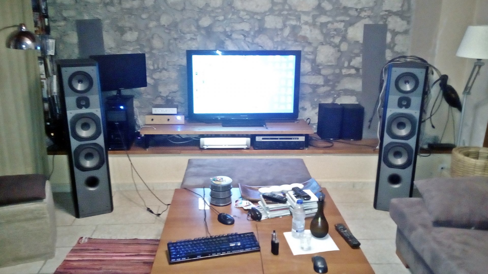

Εν αρχην ην' ο χωρος, δηλ. 5,82 μηκος χ 3,9 πλατος χ 2,65 υψος .
Τα μουλαρια με την αφεντια μου ειμαστε τοποθετημενοι σε τριγωνο (ουχιν πανοραματος) με μηκος πλευρας 2,4. Τα zμπρωχνει ο παρασαουντας , τον οποιο οδηγει το B1 της first watt .Το dac ειναι το dacmagic της cambridge audio που παιρνει σημα μεσω του m2 tech το 2 απο τον υπολογιστη μου.
Το ολον εδω
Η οδηγηση δεν ειναι επαρκης μου εξηγησε ο ημιθεος - οποτε παιζω μονο με το πρωτο βατ :whistling: . Οι προβληματικες συχνοτητες του χωρου ειναι 28 42 68 hz αν ειναι τα μαθηματικα μου καλα και την τελευταια τουλαχιστον ακουγεται να την διεγειρουν τα μουλαρια
Δωστε πονο !!!
