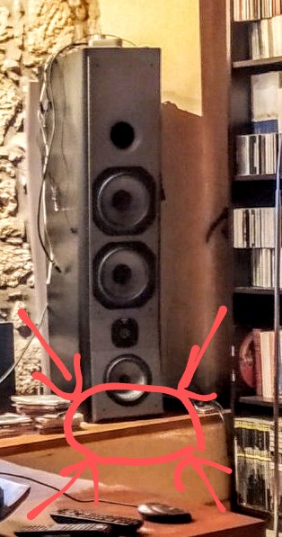

Αυτό εκεί το κομμάτι ξύλου που φαίνεται στο πεζούλι που πατάει το ηχείο, απαγορεύεται να φαίνεται:
Τα διακοσμητικά καλώδια πάνω στο ηχείο, είναι ωραία, δεν απαγορεύονται.
Στη γωνία, πίσω από το ηχείο, λίγη πυκνή απορρόφηση, σίγουρα δεν απαγορεύεται. Μπορεί μάλιστα και να επιτρέπεται. Δηλαδή, βάλε.
Λίγη παραπάνω στροφή του ηχείου προς τα έσω, επιτρέπεται. Toe in λένε οι χαϊεντάδες.

Να στο βάλω 2 πόντους;
Επαε που 'φταξε το πραμα , βαλε κι εσυ, ηντα να πω ... ?
ΥΓ. Πρόσεξε την αντανάκλαση κάτω, στο πεζούλι. Δε πρέπει να υπάρχει.
Δηλαδή, να μη γίνεται πεζούλι μπροστά από ηχείο. Αν φαίνεται, έστω και 1 πόντο, θέλει απορρόφηση.

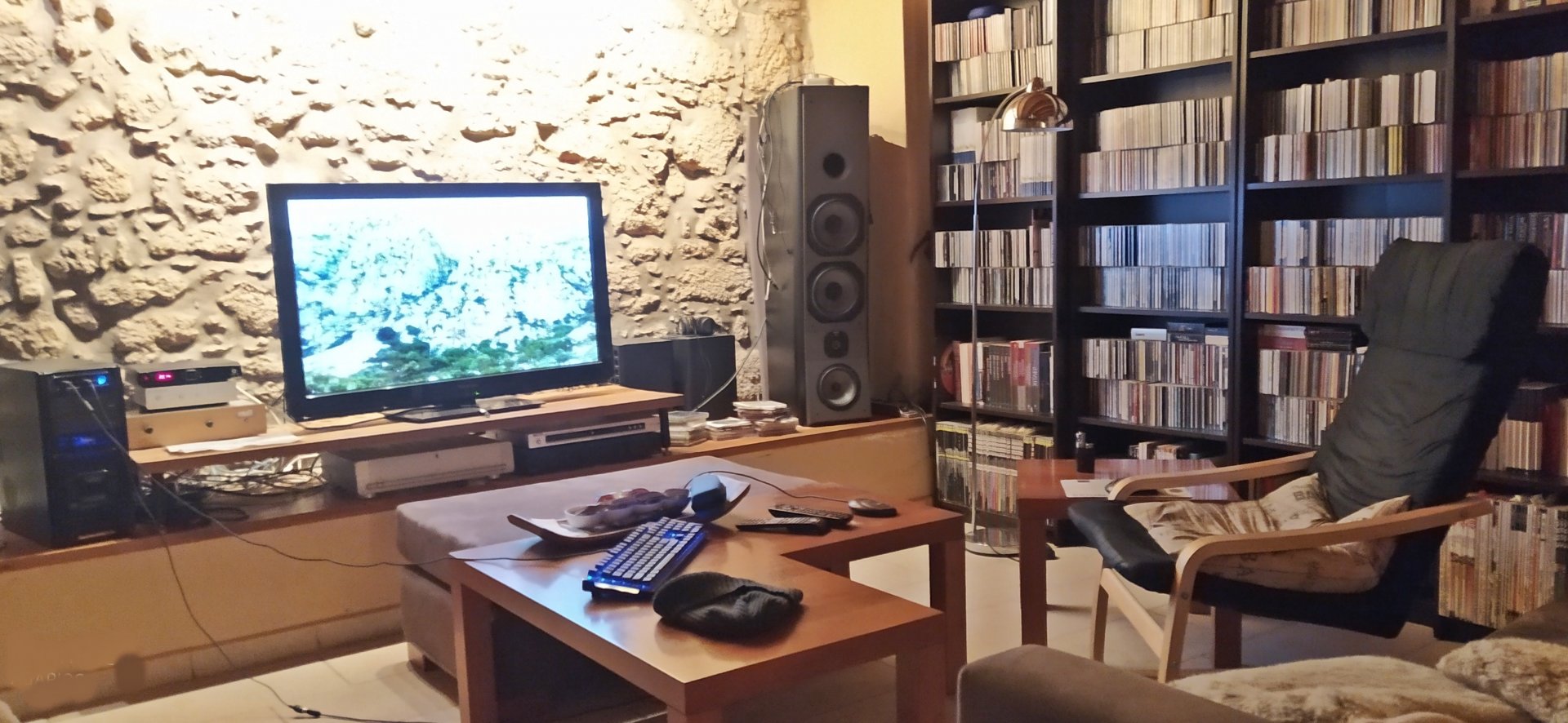

ο λόγος "της τούμπας" των θεριών είναι επειδή εκεί πάνω που τα έχεις ηταν πολύ ψηλά το τουίτερ σε σχέση με το ύψος των αυτιών στην θέση ακρόασης;
Τη τουμπα την εφαγαν γιατι
- για καποιο χαϊφιντελικο λογο (απου μου διαφευγει εδα) τα γουφερ παιζουνε πιο καλα αμα 'ναι στη μεση του υψους του χωρου
- αυτο που λες
- δε μπορω να γυρισω τουμπα τα μεγαφωνα (πραμα που χρειαζεται καθε μερικα χρονια στα ΜΕΓΑΛΑ μεγαφωνα) ,οποτε γυρισα τουμπα το ηχειο
- τα 'χει ετσα κι ο αλλος - ο παπουλης - γιαντα να μη τα 'χω κι εγω ?
- ειμαι χαϊεντας και αμα εισαι χαϊεντας κανεις παραξενα πραματα γιατι Εσυ κατεχεις ! οι αλλοι απου ρωτουνε (εξαιρουνται οι παροντες) ειναι ασχετοι και τσι ξανοιγεις μ' ενα υφος καλοβολης συγκαταβασης (υποτιμητικα) και εισαι σπουδαιος

Λίγο σήκωμα το θέλει, νομίζω ένα πουλί σήκωμα φτάνει.
Σα μονάδα μέτρησης δεν έχει ασάφειες θέλω να πιστεύω, ε;
Από κει και πέρα, το Τουίτερ στο πεδίο που "βλέπει" δεν πρέπει να έχει εμπόδια ή αντικείμενα, όλα θα είναι δευτερεύουσες πηγές ήχου. Δηλαδή, η πρόσθια μπάφλα του ηχείου πρέπει να προεξέχει όπως το κεφαλάκι.
Dr.Tool way......
