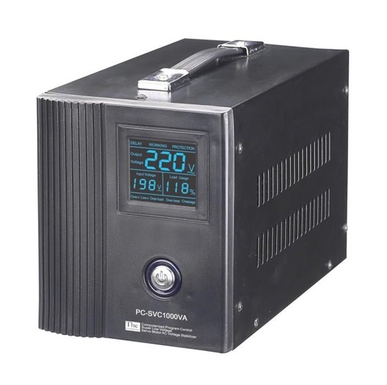

ΣΤΑΘΕΡΟΠΟΙΗΤΗΣ ΤΑΣΗΣ 2000VA ΜΕ LCD ΟΘΟΝΗ SERVO MODE
Διαστάσεις : 28εκ Μήκος Χ 16εκ Πλάτος Χ 20εκ Ύψος.
Ενδεικτικά για να δεις, όχι ότι προτείνω αυτό συγκεκριμένα. Υπάρχουν διάφορα μοντέλα διαφόρων εταιριών.
