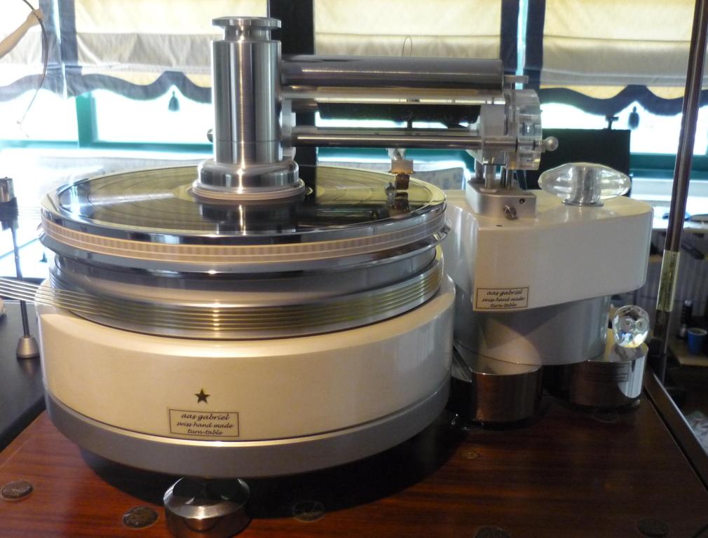

Τελικά αυτοί που λένε οτι το καλό πράγμα αργει να γινει, εχουν δίκιο....
21 Σεπτεμβριου του 13 δοθηκε η παραγγελία στον χρυσοχέρη και 22 Φεβρουαρίου του 14 (5 μηνες μετά...) το δαχτυλίδι του πλατώ ηταν στα χέρια μου.... Αξιζε ομως το κόπο.... ;)
Stay tuned for more, from Mike..... :thumbsup:

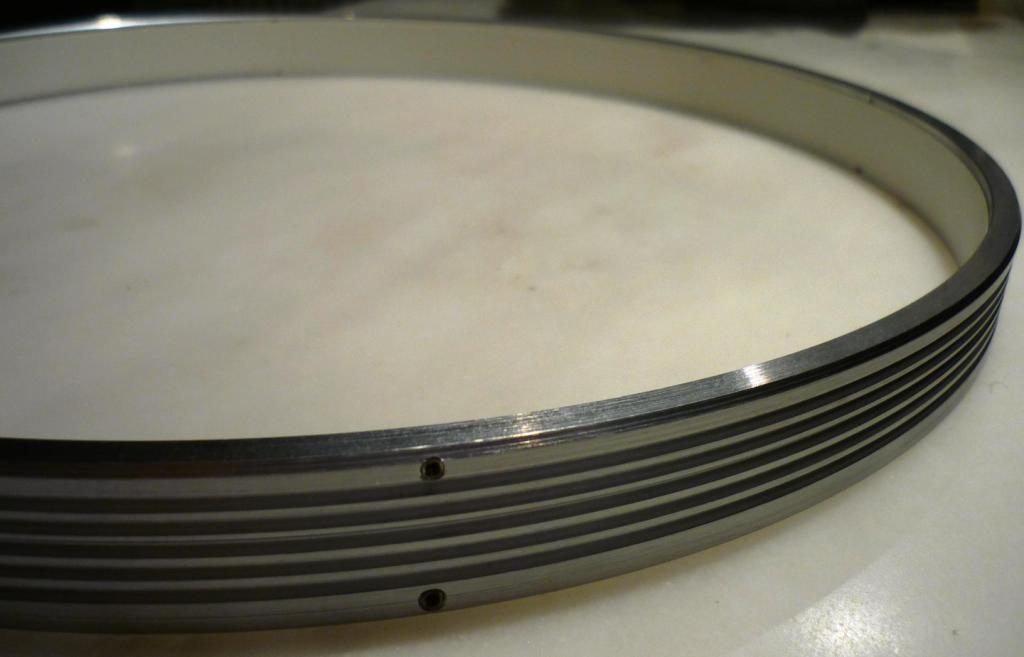

Λοιπόν μετά από πολλή σκέψη αποφάσισα να ξανα τολμήσω το project με το δαχτυλίδι για το πικαπάκι του Σκαλ.
Αυτή τη φορά με αλουμίνιο ώστε να είναι πιο ελαφρύ, άρα θα μπορεί να είναι πιο παχύ.
Έτσι πήρα μια πλάκα από αλουμίνιο για να την τορνίρω και να μείνει το δαχτυλίδι. Τι σπατάλη ε;
Όμως έπρεπε να σκεφτώ ένα καλύτερο τρόπο "πιασίματος" στον τόρνο κι έτσι έφτιαξα ένα "μαδρινό" από ξύλο.
Πήρα δυο κομμάτια ξύλο MDF τετράγωνα 12Χ12 εκατοστά και ένα στρόγγυλο 33 εκατοστά διάμετρο.
Το πάχος του στρογγυλού MDF 30 χιλιοστά, δηλ. όσο και η πλάκα από αλουμίνιο
Πρώτα τόρνιρα τα τετράγωνα ξύλα που ενώθηκαν με βίδες σε ένα κομμάτι ενιαίο και σιγά σιγά έγιναν στρογγυλό κομμάτι σαν βάση για το μαδρινό για να μπορεί να πιαστεί στο τσοκ.
Και αφού πιαστεί στο τσοκ να τορνιριστεί και αυτό μέχρι να μπει επάνω του σφιχτά το δαχτυλίδι.
Πρώτα στρογγύλεψα την τετράγωνη πλάκα και μετά την τορνίρισα και την έσκισα με λάμα κοβαλτίου για να βγάλω το δαχτυλίδι.
Μετά μπήκε επάνω στο πλατώ για να τορνιριστεί από μέσα.
Αναγκάστηκα και τρόχισα ακόμη και τις άκρες από τις σιδερένιες γωνίες που έχω φτιάξει για μορσέτα σφιξίματος γιατί αλλιώς δεν χωρούσε.
Ήταν εντελώς οριακά στην γλυσιέρα του τόρνου.
Μετά από το εσωτερικό άρχισα το εξωτερικό τορνίρισμα αφού το πέρασα σφιχτά επάνω στο μαδρινό και του κάρφωσα και 4 πυράκια 3 χιλιοστών στο ξύλο καλού κακού.
Κάποια στιγμή και αφού έγινε και η μέτρηση για να σιγουρευτώ ότι είναι σωστό, το δαχτυλίδι ήταν έτοιμο στην διάσταση που έπρεπε, οπότε έμενε να γίνουν και τα κανάλια.
Τα οποία έγιναν με κόπο και υπομονή και τελικά τα καταφέραμε! Έγιναν.
Κατόπιν, γυαλίστηκε και πήγε για χρώμιο ματ.

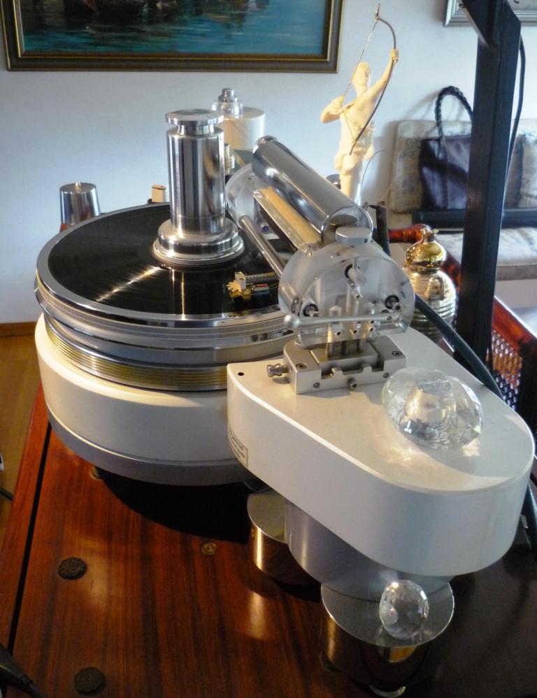

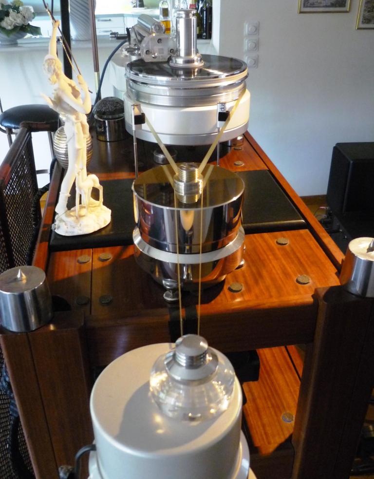

Μαικ, οι ιδέες σου, η υπομονη σου και η ορεξη σου ειναι ΕΝΤΥΠΩΣΙΑΚΑ!!!!!! RESPECT!!!!!
Εγω θα βαλω 2 χαρακτηριστικά βιντεο:
- (1) με το πως κινουνταν οι 5 ιμαντες στο πλατώ οταν ηταν ελευθεροι επανω στο λειο original πλατω του aas gabriel... και
- (2) πως ειναι τωρα επανω στα αυλακια του Μελίδειου δακτυλιδιου..... ;)
