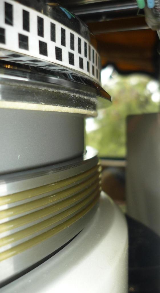

Μια τελευταία φωτο από κοντά, με το πλατώ και τα 2 δαχτυλίδια, δηλαδή το drive ring του Μαστρο-Μελίδη και τους 5 ιμάντες στο κάτω μέρος και το record ring με το στροβοσκόπιο στο επανω μέρος πατώντας τον δίσκο.
Το λευκό είναι το υποπλατώ.

3 στόχοι επιτεύχθηκαν με το δαχτυλίδι ιμάντων του πλατώ:
- 1. Εντελώς σταθερή περιστροφή των ιμάντων (δεν ειναι ενας, ειναι 5 μην το ξεχνάμε...) και μεγαλύτερη πρόσφυση τους στο πλατώ, αρα περισσότερο δέσιμο του πλατώ με το flywheel.
- 2. Αύξηση της περιστροφικής ενέργειας ολου του συστήματος, λογω της αύξησης της διαμέτρου που "τρέχουν" στο πλατω οι ιμαντες. Συγκεκριμένα τα +9.4mm OD του πλατώ, έδωσαν +10RPM στο flywheel (από 330 στα 340RPM).
- 3. Απομόνωση του (εστω και λιγου) θορύβου των ιμάντων (λογω τριβής) από το πλατώ λόγω των 3 σειρών απο μονωτική ταινια που μπήκε στο εσωτερικό του δαχτυλιδιού για να φορεθεί τελείως σφιχτά επάνω στο πλατώ (υπάρχει 0,25mm clearance που έπρεπε να καλυφθεί).
