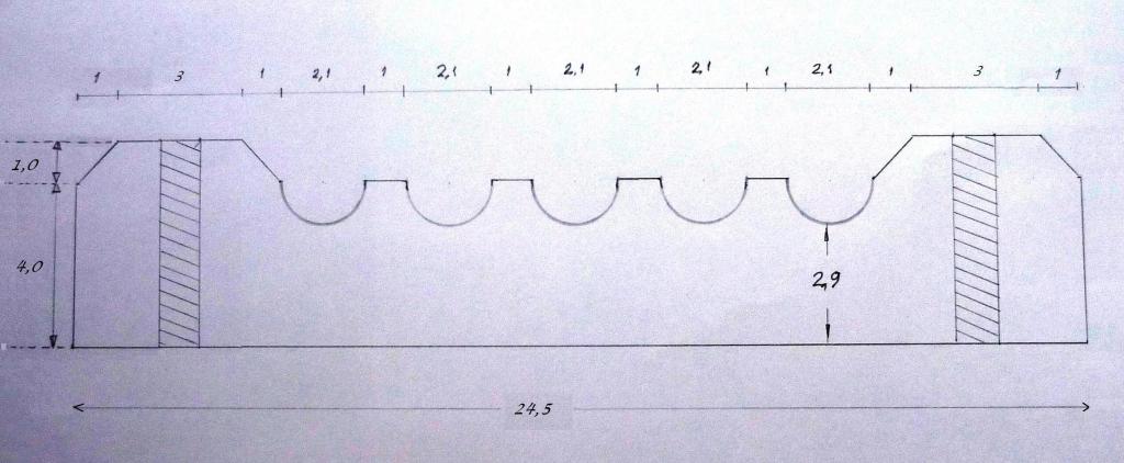

Πολυ εξυπηρετικό ειναι το υπολογιστικό πινακακι: http://www.pyramidbelts.com/calc_beltlength.php (στο site της εταιρίας που προμηθεύομαι τους ιμάντες) με το οποίο υπολόγισα ποσο περισσότερο stretched θα ειναι οι 5 ιμάντες, αν τρέχουν επάνω στο δαχτυλίδι (πάχους 3mm εκεί που θα ακουμπούν οι ιμάντες), αντι να τρέχουν επάνω στο πλατω όπως είναι τώρα.
Τό 2% stretch που είναι τώρα για κάθε ιμάντα, θα πάει στο 3,2%, πράγμα απόλυτα επιτρεπτό, αφού ούτως η άλλως αυτές οι τανύσεις είναι πολύ μικρές (τις προτιμησα ετσι γιατι ειναι 5 και οχι ένας οι ιμαντες)...
Πρόβλημα στροφών δεν έχω γιατί το τροφοδοτικό του μοτέρ είναι ρυθμιζόμενων στροφών...
Επίσης, λόγω της μεγάλης διαμέτρου και του μικρού πάχους του δαχτυλιδιού, φαίνεται να καταλήγουμε στο μπρούτσο σαν υλικό του δαχτυλιδιού, για λόγους κατεργασίας, με το INOX να είναι πού σκληρό και το αλουμίνιο πολύ μαλακό....
Καταλήγουμε στη παρακάτω τομή του δαχτυλιδιού με εκτιμώμενο βάρος 850gr γιατί και το βάρος μετράει και δεν θα ήθελα το πλατω να "καθίσει" επάνω στο μαγνήτη του υποπλατώ (ήδη επάνω στο πλατώ είναι το clamp 1025gr και το record ring 1600gr....):
Παντως, αποδεικνύεται αρκετα δυσκολουτσικη αυτη η κατασκευή, δεν θα πω ομως περισσοτερα για να μην το γρουσουζεψω... Σύντομα θα έχω καλά νέα γιατι..... ο μάστορας είναι πολύ μάστορας και επίσης... έχει υπομονή και επιμονή... :thumbsup:
