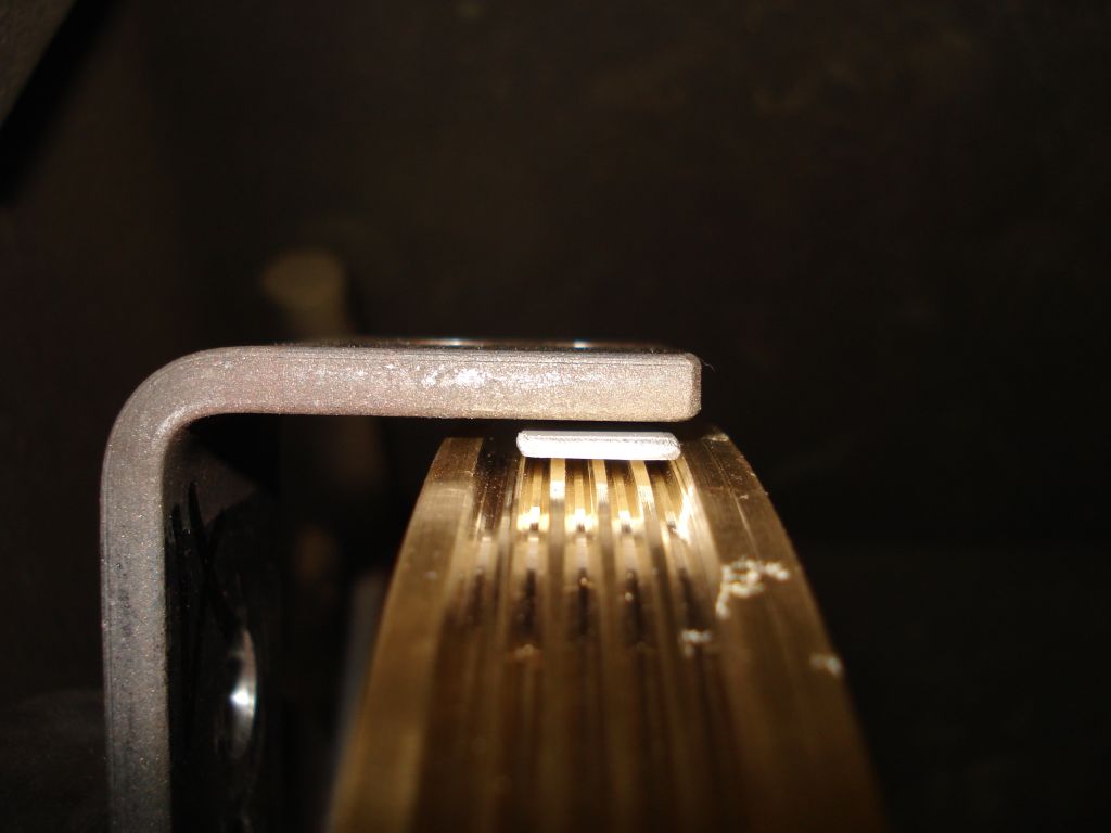

Το χυτό είναι με άγρια και τραχιά επιφάνεια οπότε αρχίζει το καθάρισμα με την διαδικασία που λέγεται τορνίρισμα και αρχίζει να καθαρίζει η επιφάνεια και σιγά σιγά έρχεται πιο καθαρή και στις διαστάσεις που πρέπει.
Στο τέλος καθαρίζει εντελώς από τις αγριάδες και αρχίζει να γυρνάει και ίσια.
Τα 8 μορσέτα τα χρησιμοποιούσα για να σφίγγω το κομμάτι και από μέσα και από έξω.
Φυσικά το απ΄έξω ήταν το οριακό και χρησιμοποίησα μικρά λαμάκια από αλουμίνιο ώστε να μην πληγώσω με τις βίδες το ήδη τορνιρισμένο κομμάτι.
Το τορνίρισμα κράτησε πολλές ώρες μεσημέρια και βράδια ώσπου έγινε κανονικό δαχτυλίδι με τα 5 κανάλια για τους ιμάντες.
Έπαιρνα κάθε φορά πολύ λίγο "πάσο" για να μην μου το "αρπάξει" και καταστραφεί.
Κάθε φορά έπαιρνα 2 δέκατα του χιλιοστού, ίσα να ξύνει λίγο το μαχαίρι.
Στο τέλος παρά τα 8 σημεία πιο απαλού σφιξίματος το κομμάτι υπέκυψε στην πίεση και το αποτέλεσμα ήταν αυτό.
Το έβγαλα και μία στο κόντρα με φως για να φανεί καλύτερα.
